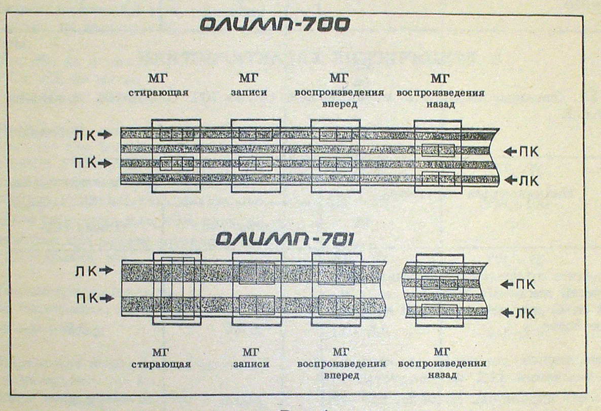

    Цитата Сообщение от Сергей Z Посмотреть сообщение
    чем О702, отличается от О701?
    В 701 стерка на всю ширину ленты, а 702 независимые 2 дороги (иногда остается старое после 4ех дор. записей)
    702 появился позднее, для любителей монозаписи

    Если смотреть на этот рисунок, то никак не получается пролаза сигнала с 3-й дорожки.
    какой пролаз имеется в ввиду???
    С соседней дорожки.

    С соседней дорожки.
    Двухдорогая ГС имеет довольно приличный промежуток по середине, в него и проскакивает четырех дорожная запись (не до конца стирается, ну и слегка уук, уукает )

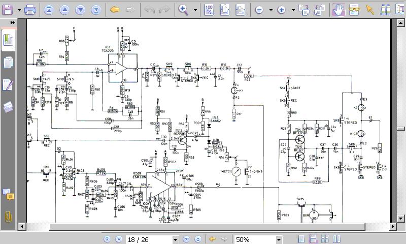

    Недавно заметил что мой бобинник при записи левый канал пишет с меньшим уровнем ВЧ чем правый.
    Правый канал пишет "один к одному" а левый с небольшим завалом ВЧ, и примерно на 2-3Db меньшим уровнм. Как я понимаю ето износ пишущей головки (хотя износ я не заметил, головка выглядит нормально). Подскажите, можно ли "вытянуть" уровень ВЧ настройкой магнитофона, без замены головки .например уменьшить подмагничивание, или изменить коррекцию ВЧ в усилителе записи. Или чичего хорошего из етого не получится?
    Вот часть схемы магнитофона. Подскажите зачем нужен резистор R17 включёный между общим проводом и головкой. Отвод от головки (в точке соединения етого рзистора с головкой) идёт на выводы 6 и 7 DIN разьёма линейного выхода
