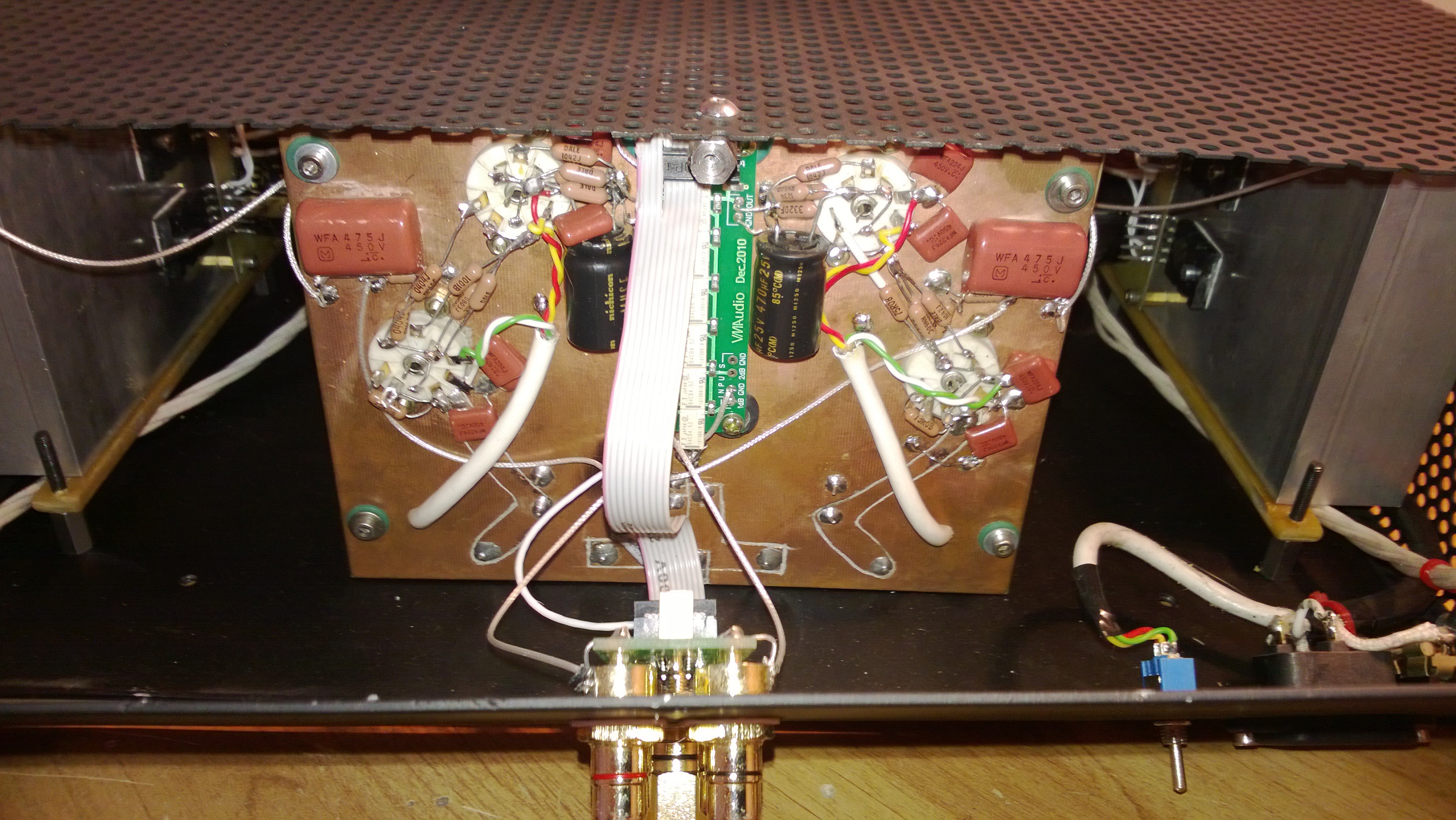

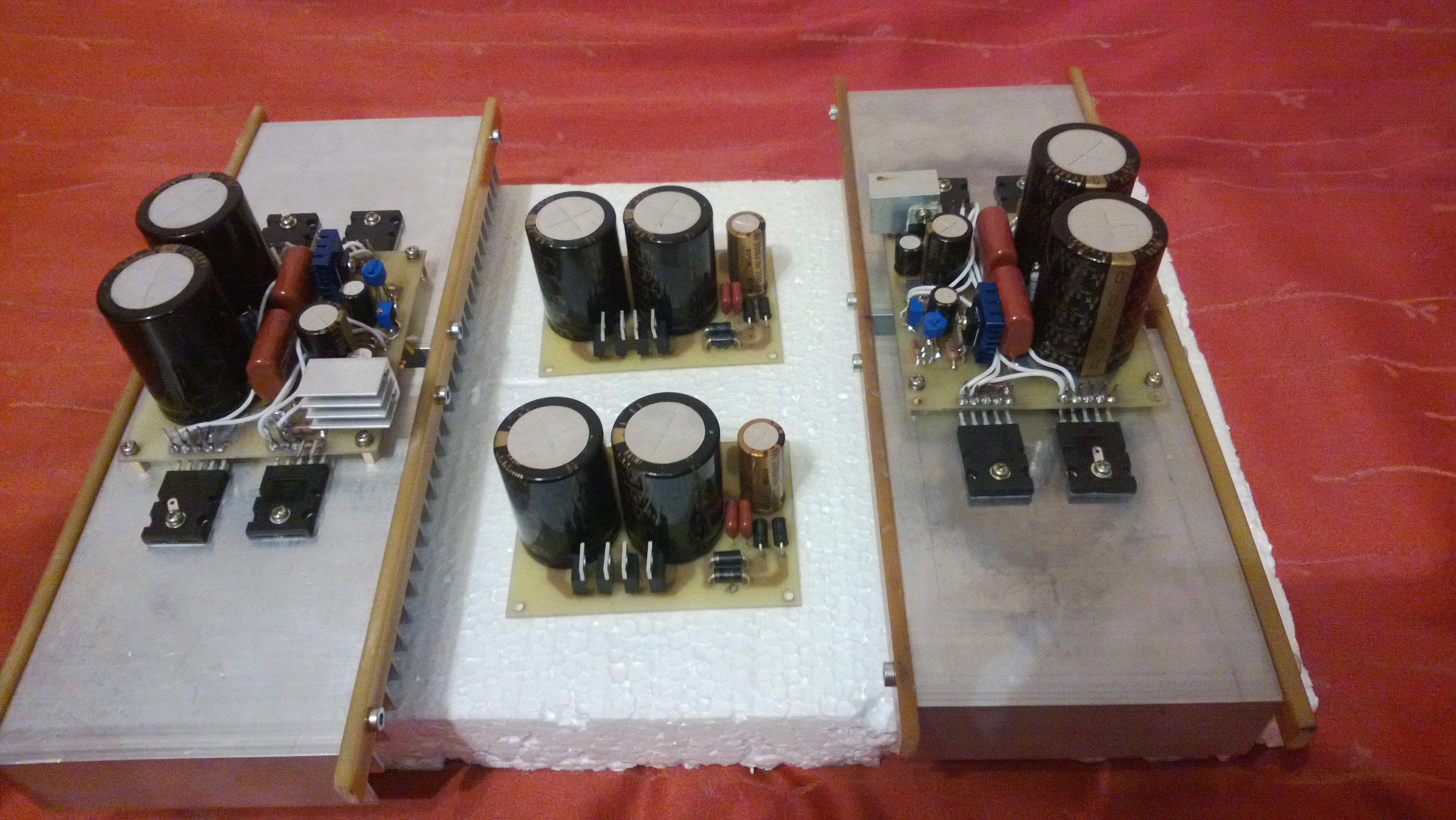

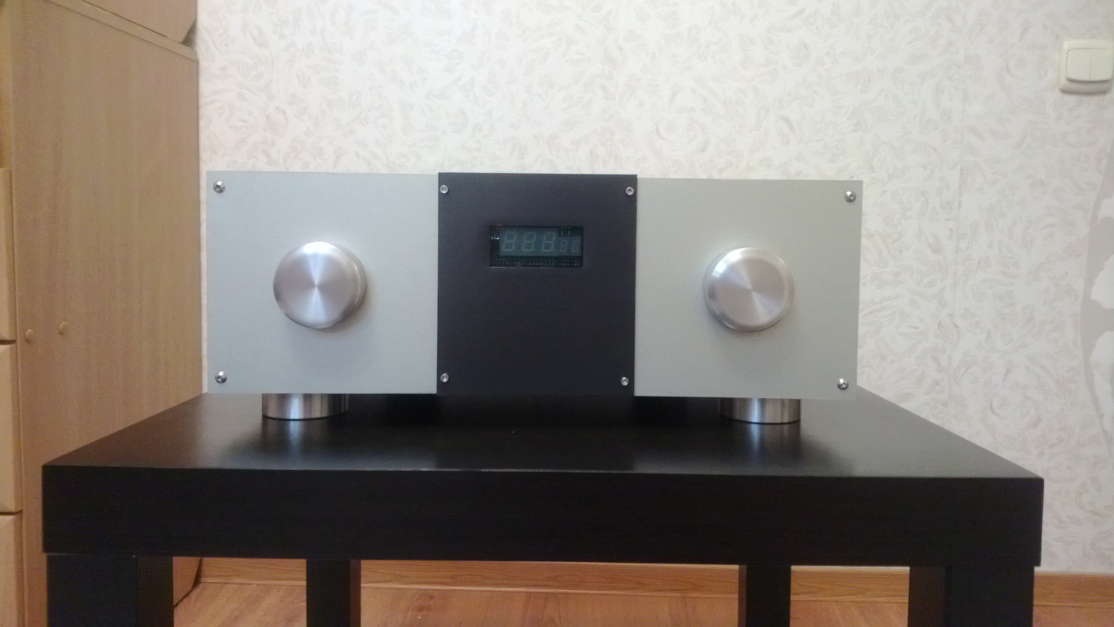

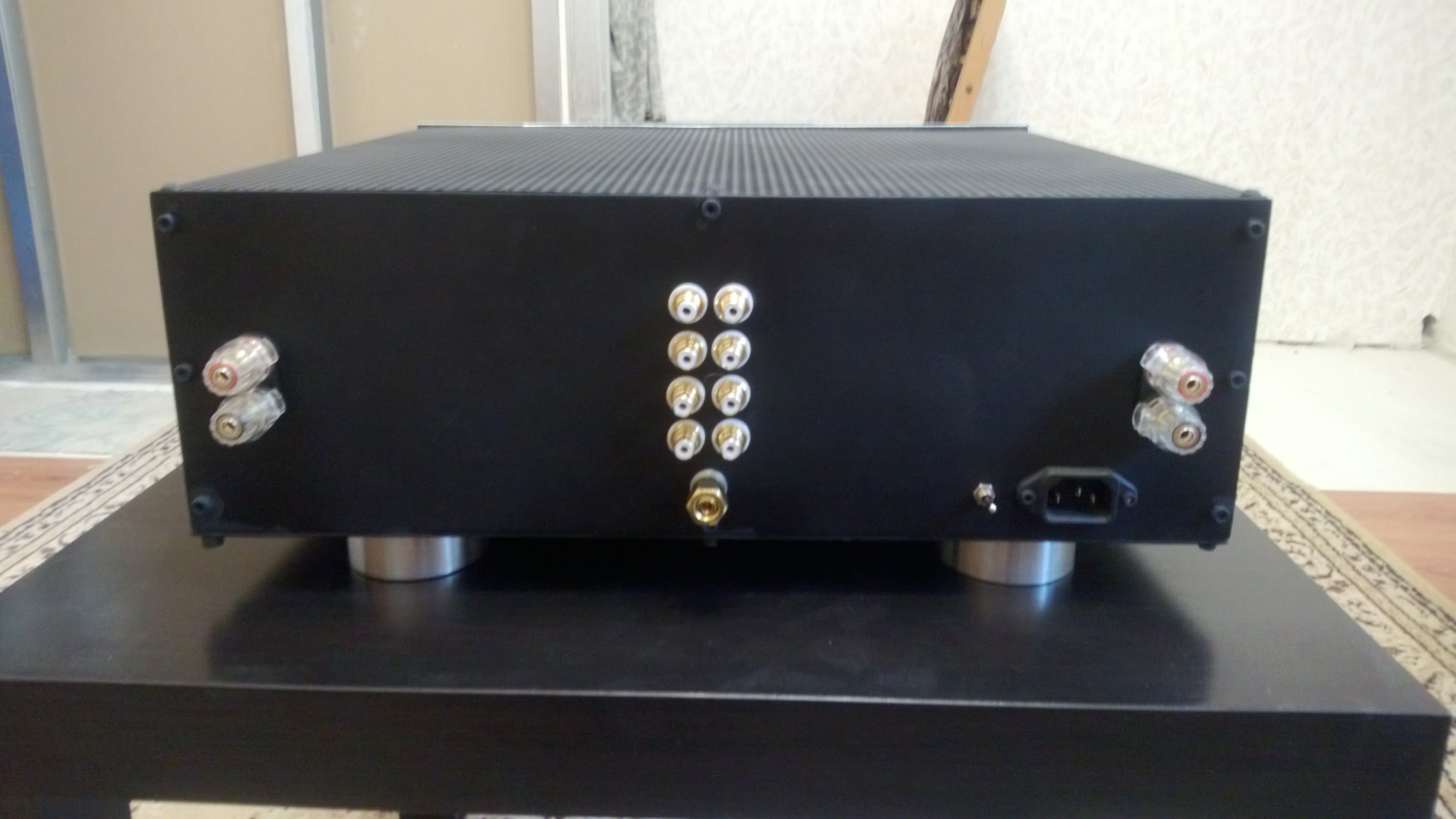

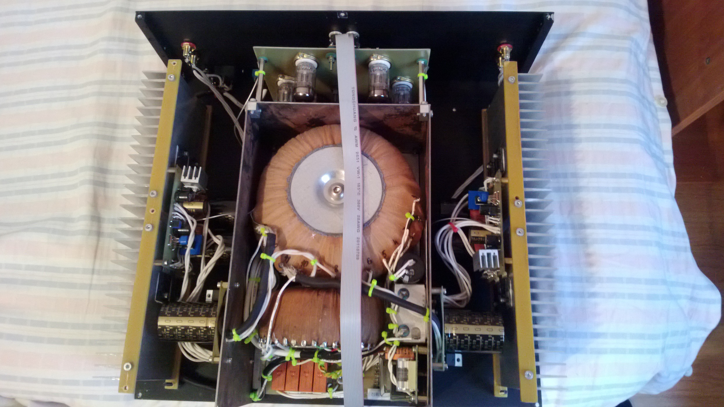

    Вот и мой тяжкострой подошел к окончанию.

    морда конечно колхоз но материала на нормальную не нашел. да и с краской балончиковой тож засада
    Dohtur, в общем то я посмотел где есть все что мне надо сразу и заказал.
    Последний раз редактировалось ISIT_14; 12.06.2013 в 21:55.
    По мне так морда отличная, перфорированая крышка-сетка только не очень.
  7. #1446
    Завсегдатай Аватар для ISIT_14
    23.12.2006
    Новороссийск
    1,104
    Казатель, спасибо.
    а мне наоборот сетка очень понравилась тем более что решила сразу несколько проблем. хотя я изначально планировал закрытый корпус и особо не напрягался с внутренним оформлением. идея с сеткой взята с sonus faber musica.
