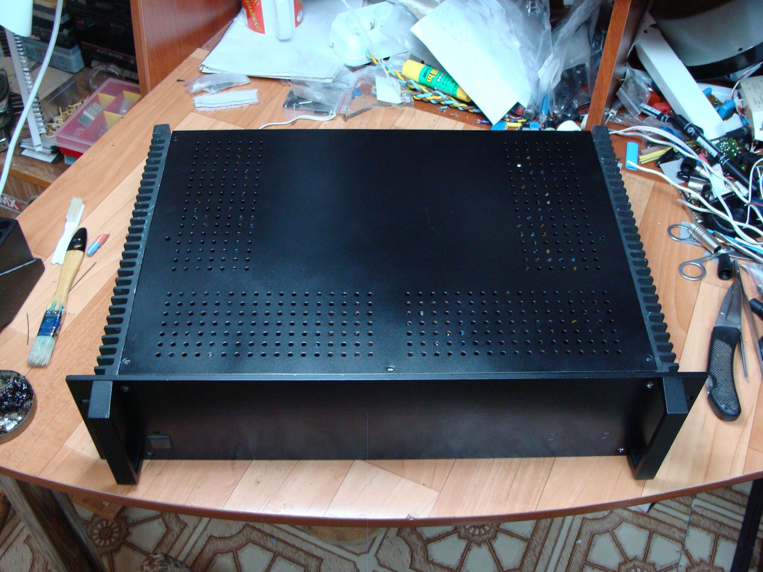

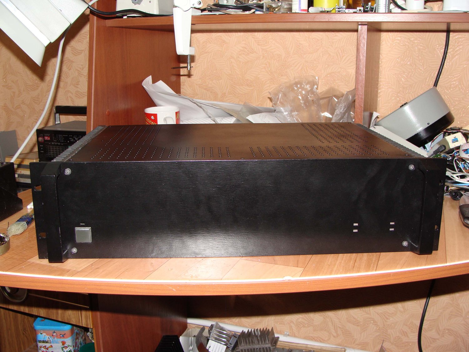

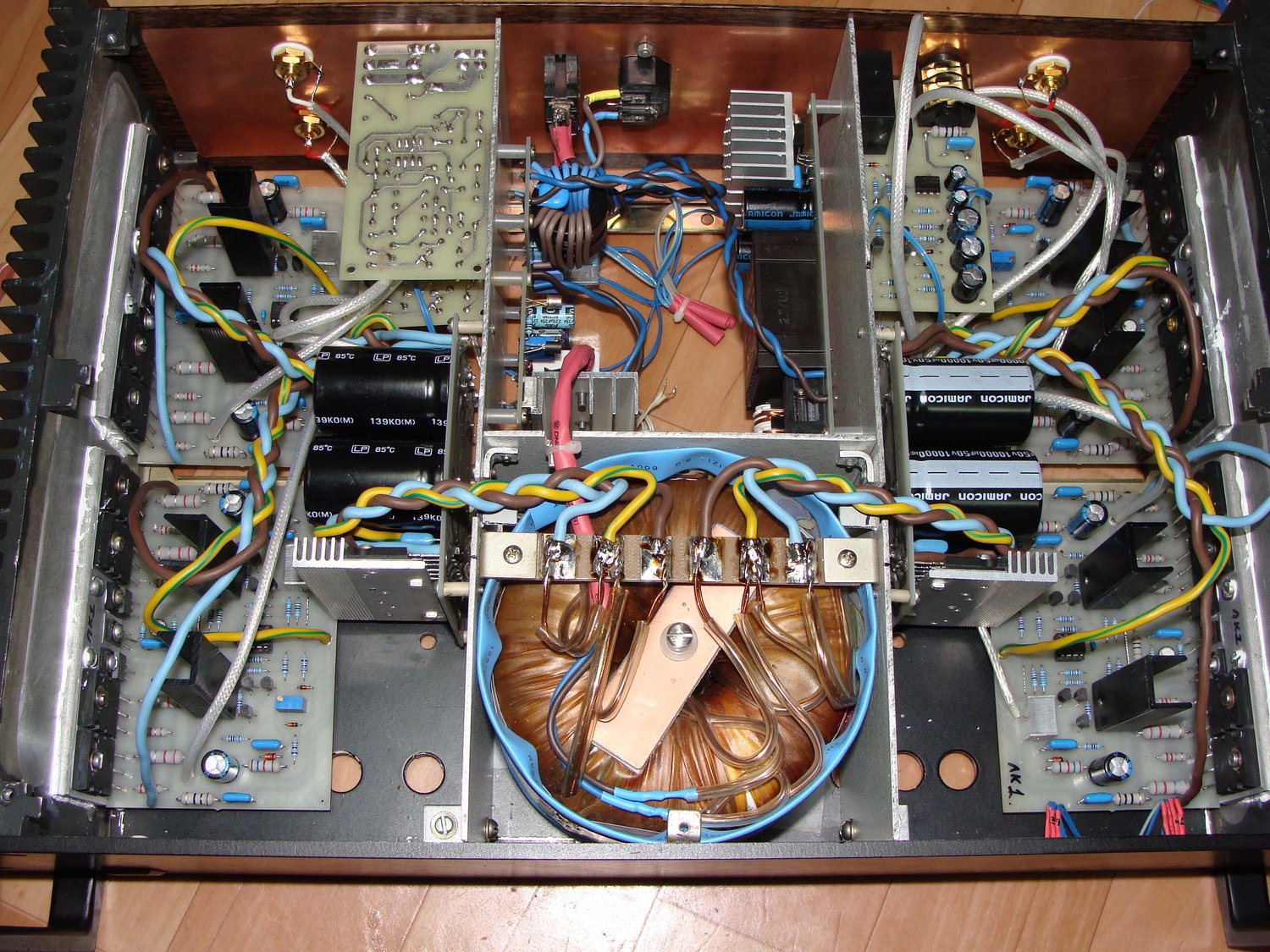

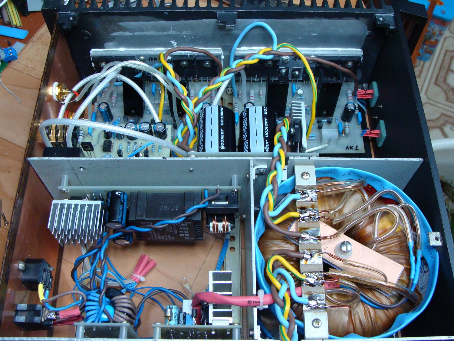

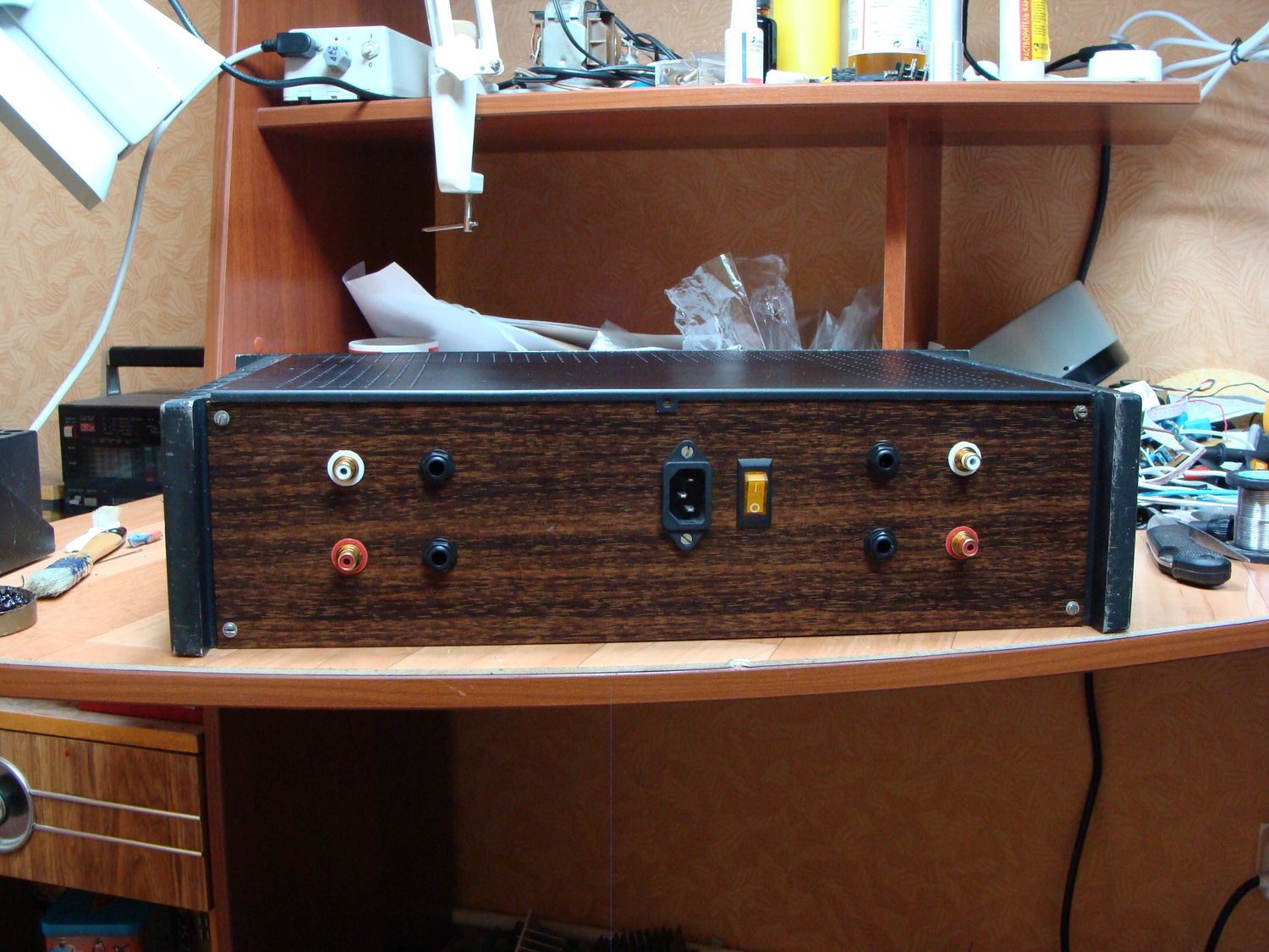

    Доброго времени суток всем.
    Выкладываю фото того что у меня получилось.
    Прошу сильно не пинать за разводку внутренних соединений, сам знаю что не фонтан. Немного поторопился, до конца выходных хотел успеть.
    Вариант схемы с одним напряжением питания и ручной регулировкой баланса плеч, схема защиты из поста #412.
    Печатная плата усилителя слизана с одного из постов на первых страницах этой темы, остальные разводил сам. Схема защиты и управления питаются от собственных источников питания.
    Трансформатор усилителя снабжен электронной схемой плавного запуска на полевике. Схема из журнала Радио №9 за 2000 год, раздел "Звукотехника".
    Последнее фото - это контроллер управления включением/выключением и термозащита, которая по задумке гасит питание усилка при перегреве.
    Правда прошивку для него еще не дописал, все руки ни как не дойдут. Работает пока так, временно зажучил реле включения. Наверное пока заменю его D-триггером и буду включать с передней панели, а то надоело уже ползать за стойку.

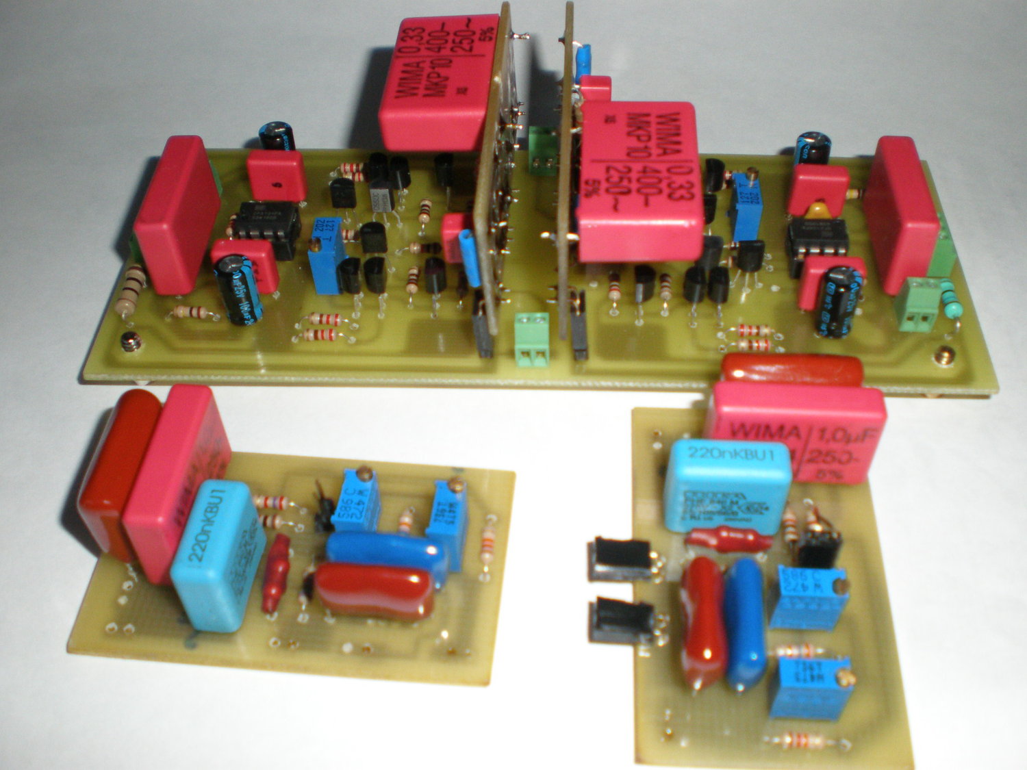

    Спасибо автору статьи-пред. работает хорошо, не вносит ложку дегтя. Нажмите на изображение для увеличения.
