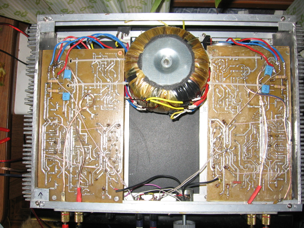

    Собственно сабж:
    Проблема: Фонит на 100гц, слабо, но неприятно.
    были опробованы вариации разводки земли, на фон не влияло, никак.
    правда был один чистый эксперимент, когда питание подводилось длинной косой от внешнего источника - фона небыло.
    Может ли проблема связана с близким расположением трансформатора?

    Андрий, Я когда собирал свой нынешний вариант столкнулся с это же проблемой. Дело в том, что в своей плате разводку входного буфера я взял с оригинальной платы Евгения Вериса - земля звездой.
    я решил эту проблему так (131 пост, однако!)
    Земля входного буфера целиком скопирована с платы из статьи про упрощённый усилитель. Там есть проводник, который идёт от земли входного фильтра ОУ к точке соединения земель. Пришлось его обрезать и соединить перемычкой с этой точкой. Плюс дополнительно именно от земли этого фильтра отдельным проводом к точке соединения земель всего усилителя. Вот так.
    Всё пришло в норму только после этих манипуляций. В моем случае оказалось нужным именно обрезание соединения на плате (эту дорожку я убрал вообще) и соединение этих же точек перемычкой плюс дополнительный провод.
    Еще посмотри, фон есть только в случае, если подключен источник сигнала или есть без источника?
    Если без источника есть, то может это и не твой случай.
    Добавлено через 11 минут
    Еще один возможный вариант. Насколько я понял из фотографии, регулятор громкости и входные разъёмы подключены одной экранированной жилой.
    Попробуй так: Подключи всё это микрофонным проводом (две жилы в экране). одна жила - земля, а другая сигнал. Экран соединяется с землёй только в месте соединения земляного провода с платой и с экраном регулятора громкости но не с входным разъёмом
    ! Если я где и ошибся, то пусть коллеги поправят.

    По умолчанию Re: Сделан упрощенный усилитель от ВП
    Спасибо.
    Проделал манипуляции с землей буфера, фон ощутимо уменьшился, но присутствует.
    у меня экран присоединен ко входному разъему, только.
    Отключение и закорачивание входа на фон никак невлияет .
    придется наверно ставить трансформатор в металлической коробке

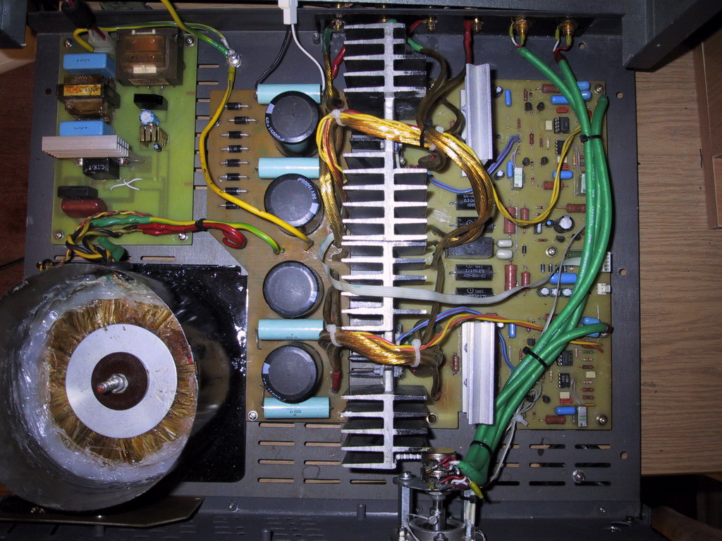

    У меня сейчас фона нет вообще. Трансформатор правда максимально удалён от входных цепей.
    На фото, правда, другой усилитель, но конструктив остался.
    Finder, а что это белая гадость такая, которой тороид залит? И зачем оно надо?
  9. #1448
    Аватар для Finder
    27.04.2005
    287
    Эта "белая гадость" - специальный нейтральный герметик (для работ по цветным металлам) - тор несколько гудел, после заливки - перестал.
    Скоро поставлю второй тор, сразу просто не собрался.

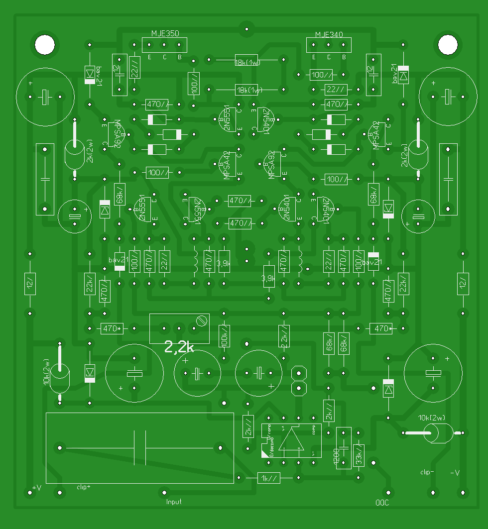

    Выкладываю приблизительный вариант разводки по новой схеме. У меня маленькое напряжение питания, по-этому использована только одна пара выходных транзисторов. Так же убраны R156, R158, R125, R128 в обозначениях автора.
    Предохранители тоже пока не стоят, и по-этому вместо 4 конд. по питанию (С119, 20, 22, 23) стоят только 2 большей ёмкости. Добавлен входной буфер. Земля УН, УТ, буфера и входа сделана отдельно! Всё должно соединяться проводами в одной точке.
    Какие появятся мысли, мнения, комментарии?

    05.03.2005
    357
    Здравствуйте.
    А что планируете это всё на трёх платах?
  12. #1451
    Аватар для Finder
    27.04.2005
    287
    Нет. Каждый канал на своей плате, а линиями на рисунке просто помечены функциональные блоки. Меня особо интересует критика недостатков и предложения.
    До критики далеко, но есть предложение. Собираешь в ряд R5R1L1R7 - минус 1 перемычка. R24 повернуть на 90 и приподнять - меньше проводник будет петлять и минус перемычка. Перенести точку подключения перемычки из под транзистора. Пока все. В акробате не особенно "подвигаешь".
    P.S. Скажите мне неразумному - выстроение резисторов строго в одну линию это что - фетишь какой то. Ведь поворот резистора в некоторых случаях позволяет упростить топологию.

    Андрий, я вобщем и сам не "гуру" и прошу советов, но думаю, что если бы у тебя получилось скомпоновать всё питание вместе на одной стороне и сделать землю менее развесистой, то было бы лучше. Мне вот не удалось...
    Alex_SPb,спасибо! Дома посмотрю-сейчас некогда.
    Alex_SPb я учёл замечание. Нов общем это подчистка хвостов и мелкое улучшение.
    Очень интересуют советы по концепции разводки.
    Последний раз редактировалось Finder; 21.12.2006 в 13:56.
    Alex_SPb[/B] я учёл замечание. Нов общем это подчистка хвостов и мелкое улучшение.
    А по сути граблей и не видно. Концепция правильная и в принципе отработанная. Я пытался развести УН в СМД и выход максимально плотно, но так и остался на уровне черновика.
