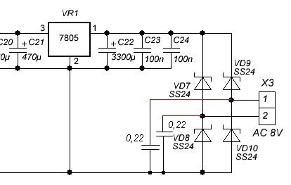

    P.S. На всякий случай , чтобы не возникло "непоняток" у людей- говоря про кондёры в схеме "батарейки" , я имею в виду вот эти - на схеме показаны стрелками . Именно они отсутствуют на одной печатной плате . Батарейка там на ОУ , но суть дела от этого не зависит - если для выпрямления питания батарейки используется диодный мост , параллельно двум диодам этого моста должны быть установлены кондёры ( на схеме они 0,22 мкф , можно поставить 0,1 , это не критично ) ...
    Вот недостающие конденсаторы на 0,22 мкФ
    То есть , появилась исправленная версия платы ? Это хорошо ...

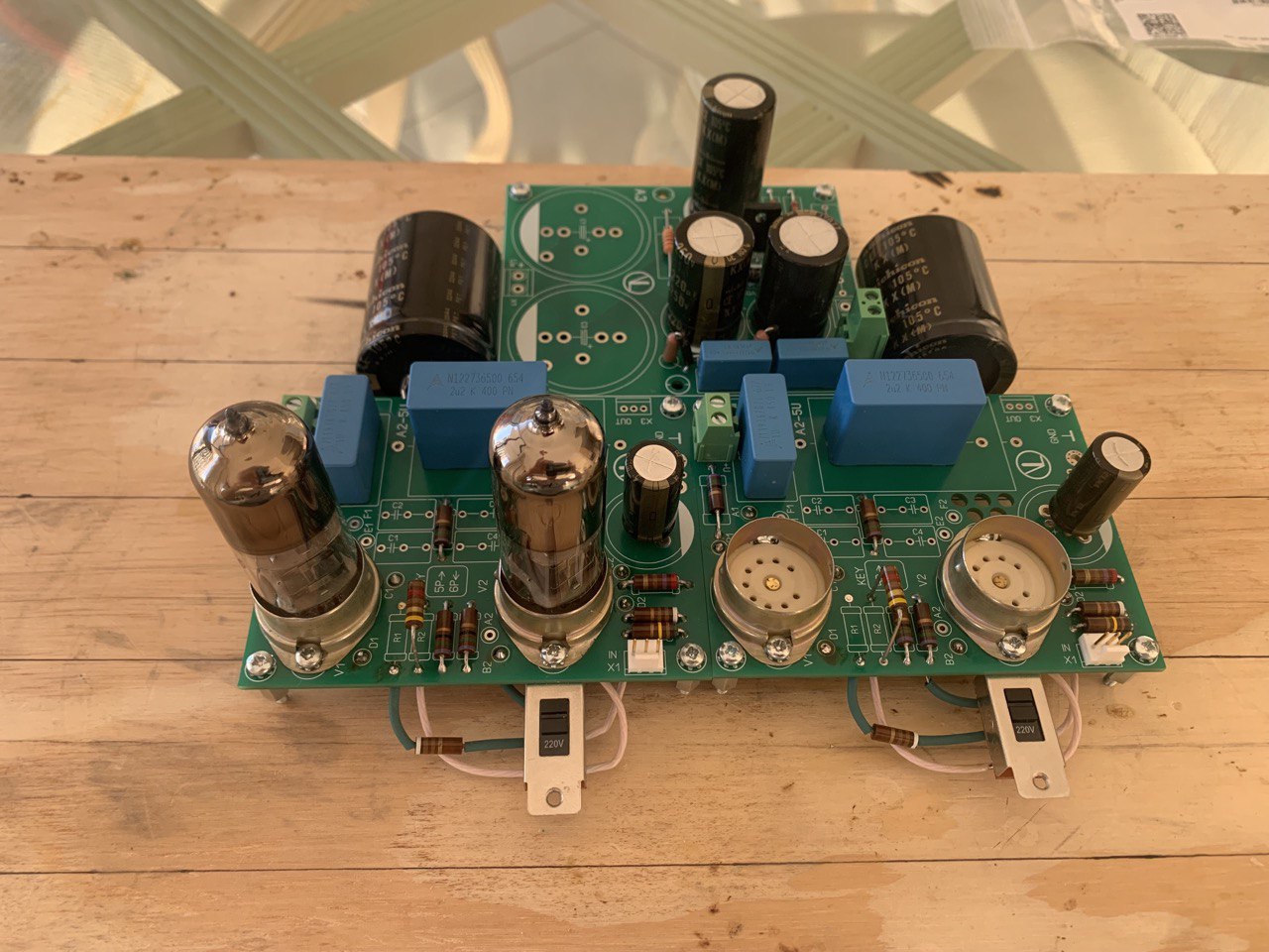

    Сегодня собрал УН. Специально для него достал из запаса карбоновые резисторы. Так как они давно лежат, пришлось заново облуживать ножки. Облудил и обнаружил странный эффект - сопротивление резисторов увеличилось на 7-10%. Почти у всех резисторов которые паял "поплыло сопротивление".
    Кто-нибудь с таким эффектом встречался?
    Что посоветуете? Выкидывать их на помойку и впаивать Vishay или это известная фитча?

  7. #14526

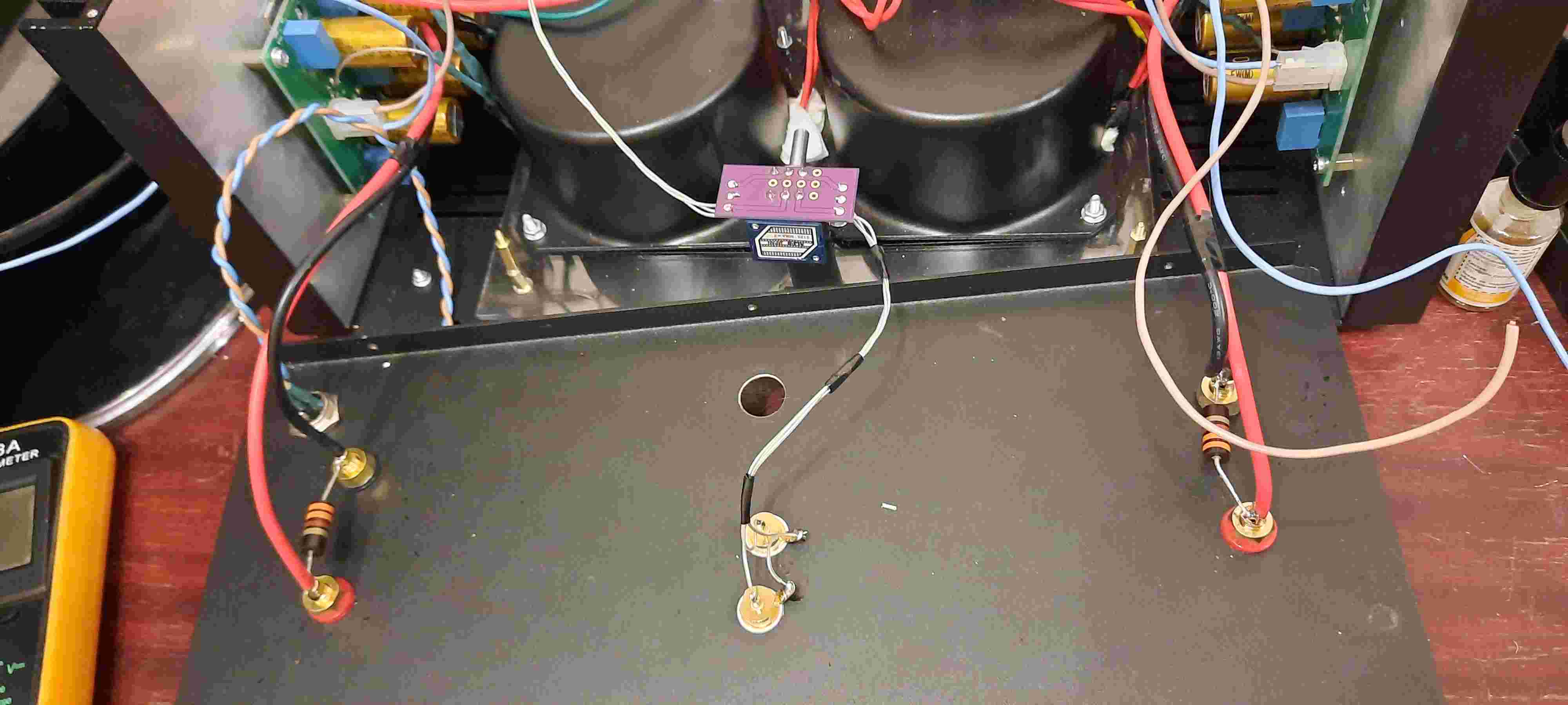

    Пока получилось так
    Uпит 375V
    Классическая схема:
    Aанод а2 11мА
    Uанод а2 202V
    Uрез катод а2 4,27V
    Uрез катод а1 3,43V
    При подаче на вход синуса 1kHz 0.8V на выходе ~22V
    Cхема c источником тока:
    Aанод а2 8мА
    Uанод а2 144V
    Uрез катод а2 3V
    При подаче на вход синуса 1kHz 0.8V на выходе ~26V
    Я так понимаю оптимальным будет ток примерно в 25мА и смущает большой перекос напряжения на лампах при включении с источником тока.
    Буду пробовать уменьшать катодные резисторы. Похоже таки подвели новомодные резисторы

  18. #14537
    Новичок Аватар для maikl m
    15.12.2016
    12
    Mrtunets, А вы лампы подбирли в пары?

    Цитата Сообщение от Mrtunets Посмотреть сообщение
    .... и смущает большой перекос напряжения на лампах .....
    У меня перекос решился просто: поменял верхнюю лампу с нижней и все решения.
    Aанод а2 8мА
    Uанод а2 144V
    R6 надо подбирать чтобы ток был 18-20 мА.
    При отключенном высоком подать 4-5 как показано и R6 выставить требуемый ток.
    А катодным резистором, потом выставить на аноде 185-190 В.
    Классическая схема:
    Aанод а2 11мА
    Uанод а2 202V
    11 мА это очень мало, надо уменьшать катодный резистор.

  21. #14540
    Частый гость Аватар для Mrtunets
    26.06.2023
    125
    Лампы пока не подбирал. При замене местами сильно перекос не менялся.
    Дело оказалось в большом разбросе номиналов карбоновых резисторов. Поменял их на Vishay и все выровнялось. Сейчас разброс напряжений между плечами, не больше 10 вольт. Дальше буду подбирать лампы.
    Для классического варианта в обоих лампах номинал катодных резисторов уменьшил до 176Ом, теперь ток около 19-20мА.
    Для варианта с генератором тока, правых канал завелся нормально с номиналами указанными на схеме и тем же током. А вот левый похоже нет, при тех же номиналах тока покоя 9мА и напряжение нижней лампы 130В. Замена ламп между каналами ситуацию не меняет. Похоже полевик бракованный попался
