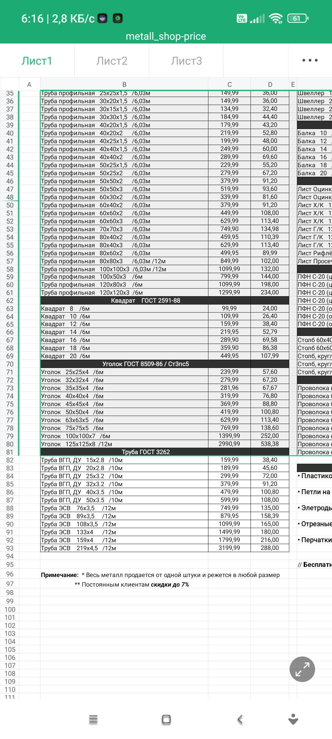

    Кстати и по металлу:Нажмите на изображение для увеличения.
ID:	429686, цена за метр и за рез. Благо это не монополист, можно найти и дешевле.

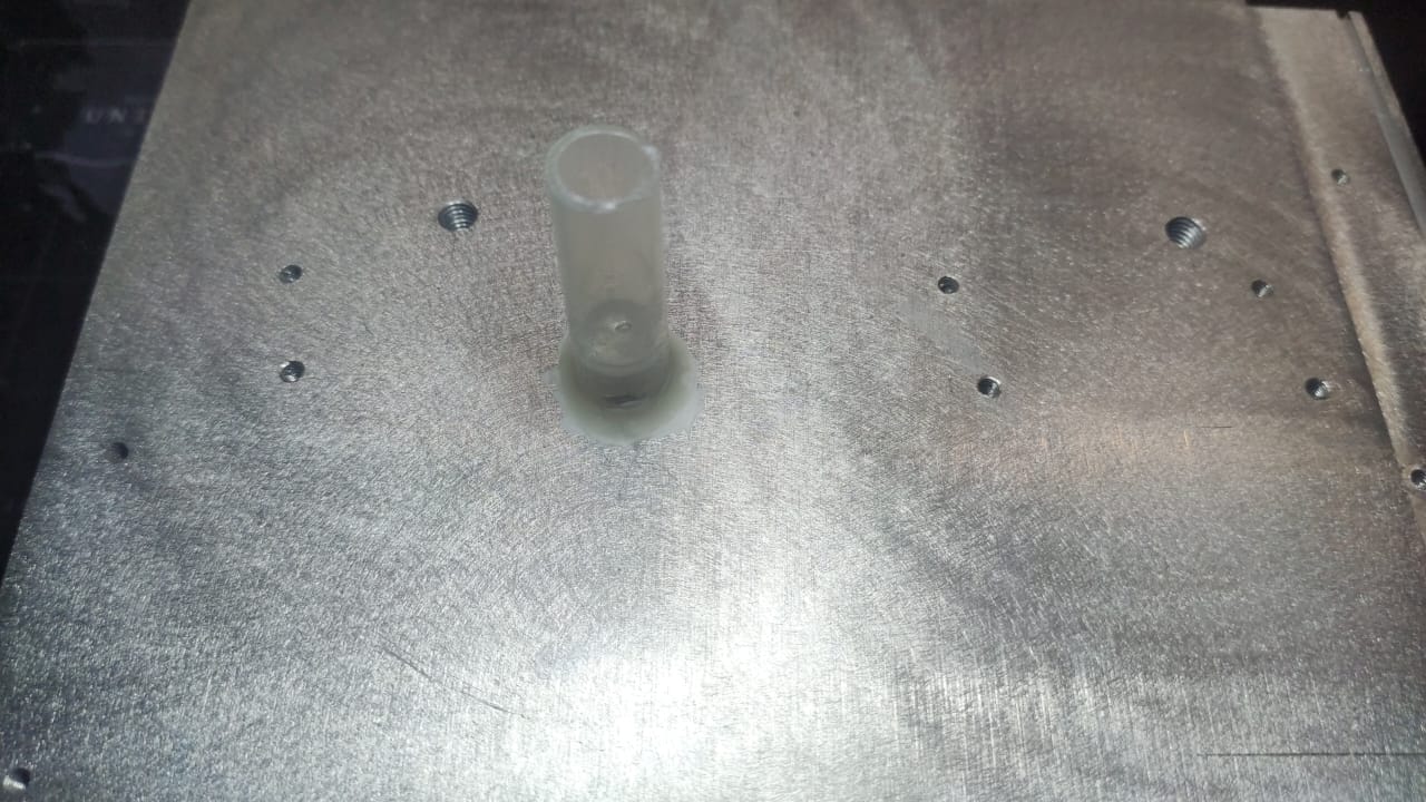

    В очередной раз сломался метчик, просверлил кобальтовым М3 Spiral Flute порядка 30 отверстий. Начал вытравливать лимонной кислотой с таким присоблением:
    С верху наливается раствор с лимонной кислотой, закрывается крышечкой и ставится на батарею, ждать пару суток. Вся загвоздка в герметеке по краям этой колбочки. Пока самое оптимальное что нашел - солидол, он плохо реагирует с кислотой и дольше всех держит кислоту от растекание из колбы.
    Может кто что то лучшее придумал?

    А термосопли из пистолета не держут? Полиэтилен все таки...
    Давно придумано - азотка. HNO3, 30% концентрации, не больше, а то дымит она. Травит быстро, но лучше - на балконе. Ибо - окислы азота - яд.
    слишком много клея надо, с низу скозного отверстия так и сделал и он держит, а с верху отвалился. Хотя может еще его можно попробывать, посильнее его разогреть.
    ---------- Сообщение добавлено 08:06 ---------- Предыдущее сообщение было 08:05 ----------
    Азотки нет, а лимонная кислота всегда под рукой. Но возьму на заметку.
