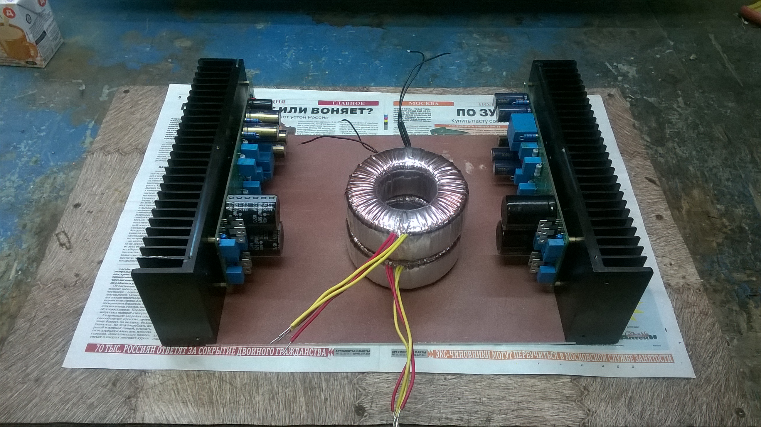

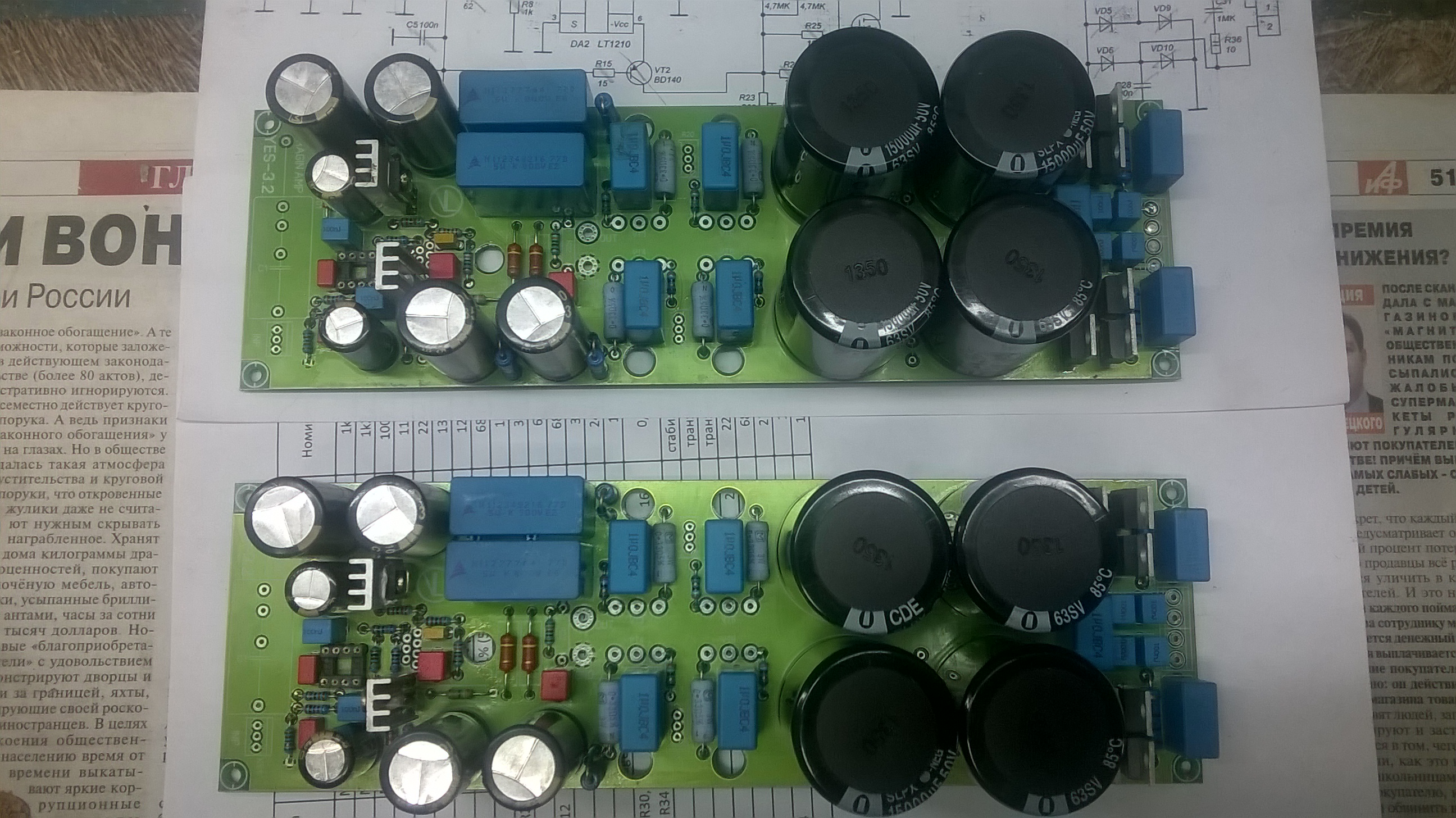

    Процесс потихоньку идет Нажмите на изображение для увеличения.
ID:	239384 Нажмите на изображение для увеличения.
ID:	239385 Нажмите на изображение для увеличения.

    Единственное, что смущает, это расположение больших банок боком(это минус) и невозможность нарастить емкость БП, а так все красиво смотрится. Какой наружний габарит усилителя вместе с ребрами и высота получается?
    Последний раз редактировалось Mazila; 13.06.2015 в 10:23.
    В чем минус? Отвалятся со временем?
  20. #1439
    02.05.2010
    КЕМЕРОВО
    74
    786
    По умолчанию Re: YES - 3
    Малекулярным клеем прихватывать, или спец.прокладки, по принципу 2х стороннего скотча. Фирменные держат смертельно.
  21. #1440
    20.02.2007
    г.Рязань
    4,444
    Снап-ин не отвалятся.
