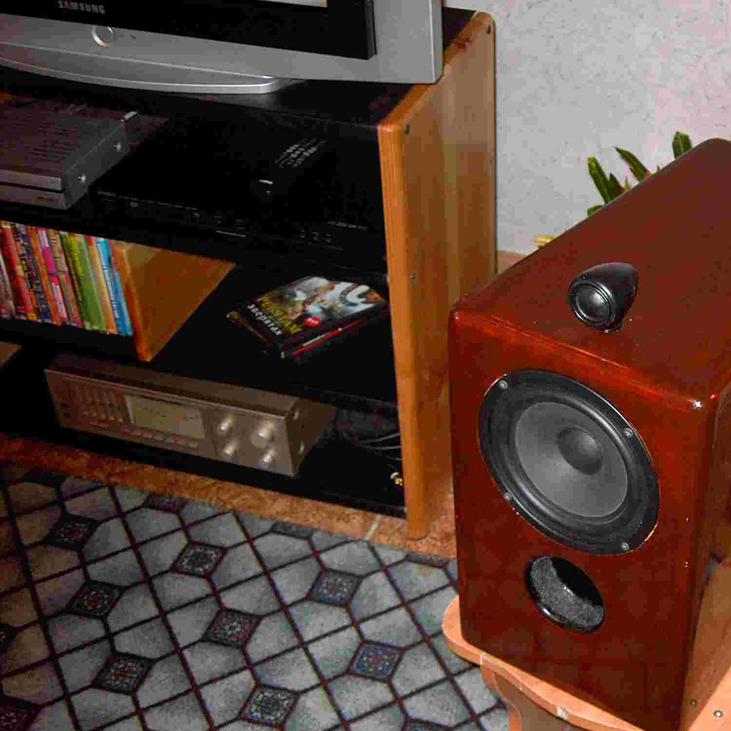

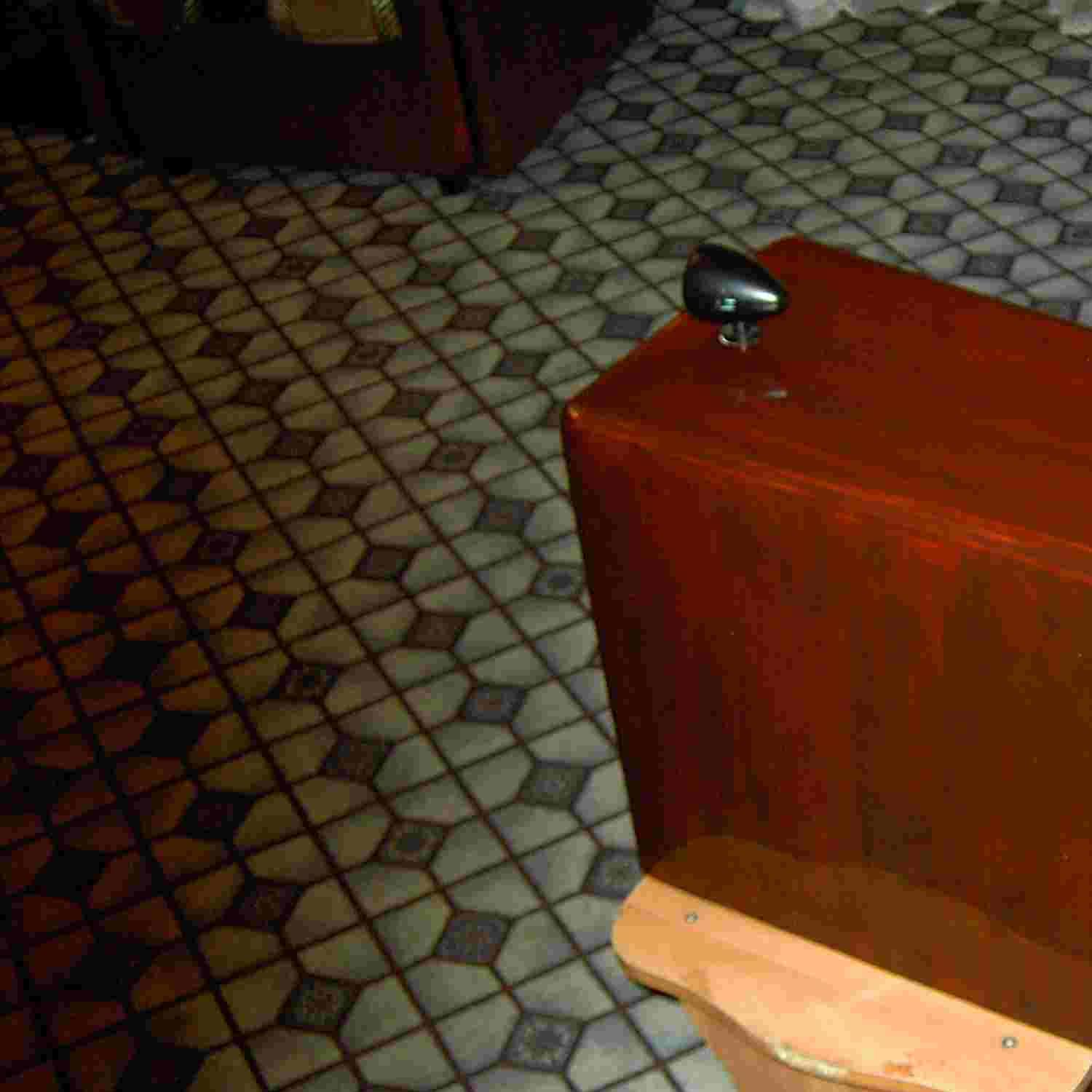

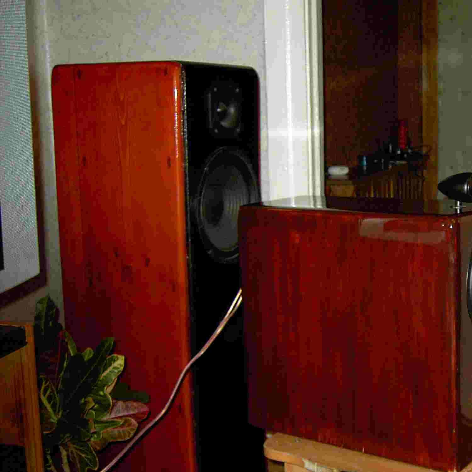

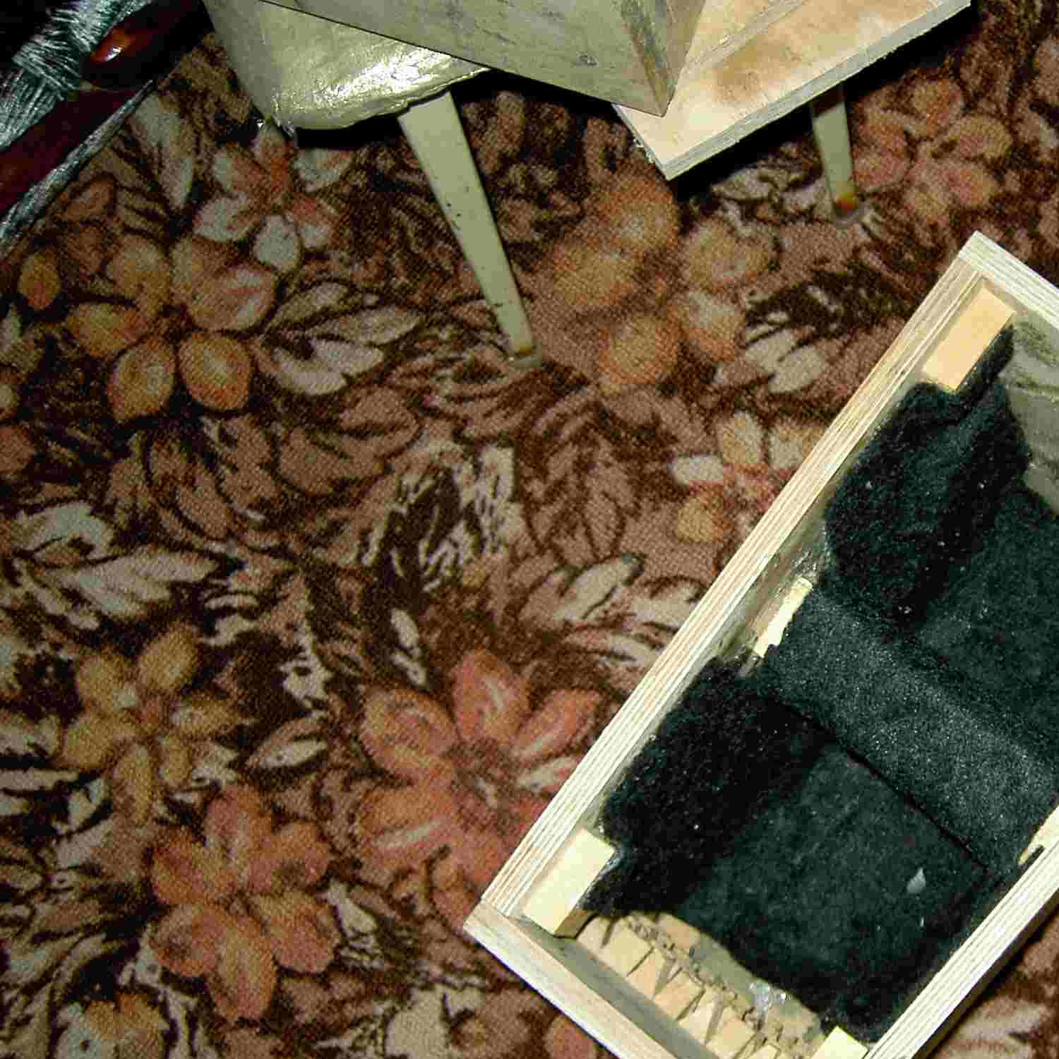

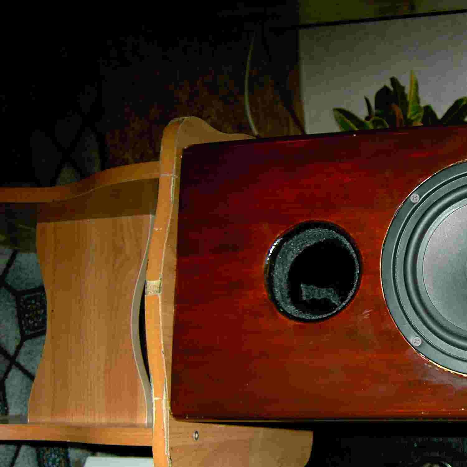

Всем привет. Во первых строках своего письма хочу поблагодарить всех участников этой ветки ( или как уж это называется) за дельные советы и информацию. На Асалабовских динамиках я сочинил полочники на тылы. Динамики МВ1622.8 и НЕО 28.8 (в пуле). Колонки это мои четвертые, первые две пары на Сенонах ( все, что можно найти в Саратове не автомобильного), третья ( это мои теперешние фронты ) на профф. динамиках. Басовик 10-ка отличный, пищалка кольцевая конечно не фонтан. Последние ( точнее крайние ) сделал из фанеры 16мм и сверху обшивка 12мм фанерой ( что было). Внутри стенки извазюканы толстым слоем цемента с ПВА и деревянными опилками и оклеены карпетом. На задней стенке приклеены деревянные треугольники для расеиванияс стоячих волн, на дне вата. Объем корпуса и фазик по листку с характеристиками, пришедшими с завода. литраж порекомендовали 20л. Фазик 21см. Диаметр 7см. ( сделал из водопроводной трубы). Покрыты корпуса пропиткой Текстурол-Лазурь, цвет махагон и сверху лаком паркетным, разведенным пожижее. Геморой редкостный, сдирал и полировал раз 6 в общей сложности. Сразу говорю, что ужатые фотки цвет и вид исказили. Так много пишу о корпусах, так как в фильтрах почти ноль. Измерить катушки было нечем, поэтому на пищалке сейчас первый порядок и резистор. 3,3Мф и 5,1 Ом перед ним. Басовик напрямую. При всем при этом звук, по моим неизбалованным, но привередливым ушам, очень и очень нравится. Глубокий, пышный бас, даже без намека на гул, чистенькая, живая серединка и не выпирающий приятный верх. Небольшие косяки имеются только в виде небольшого подчеркивания шипящих на некоторых записях. К сожалению, слушаю сейчас только одну колонку, так как пищалку второй мне уронили с высоты добрые люди, внутри все поотрывалось и кирдык. Жду заказанную новую. В системе у меня усилок Марантц 550 77 года рождения ( случайно достался дешево), ДВД Ямаха 657. Межблочники самодельные, акуст. провода хр. знает чьи, по 90р. До всех экспериментов с самодельем слышал только что-то типа центров и конкретный хай-энд (самоделки, где одних динамиков только на 1 тыс. у.е.), поэтому сравнить звучание с чем-то средним не могу, но все, кто слушали оценили очень положительно, да и сам я рад результату до усрачки, чего и всем желаю.
Извиняюсь, фотки понаобрезались кривовато.
Алек16051, симпатично, но вот фильтры нужно подправить. Как я понял у вас 1622 вообще не режется? Если да то нужно подрезать, исчезнет акцент нашипящих, звук станет детальнее и сбалансированнее. В своем проекте на нео 26 и 1622 я делал срез на 3,8гкц 2-м порядком. Плюс ставил цепь Цобеля. ВЧ тоже резал 2-м порядком, на первом можно поджарить принизком разделе и задирается верхний диапазон СЧ, заучание становится резким и неприятным.
Скоро начну очередной проект на НЕО Т27ВИ и 1622, его буду сводить уже с использованием измерителя АЧХ. Посмотрим что намеряется.
[QUOTE=Константин123; По фильтрам понимаю, но пока, до момента, когда будет возможность точно намотать и померить катушки, оставлю как есть. Несколько раз замечал, что порезанный вторым или третьим порядком мидбас начинал звучать на середине как-то тускло, неживо. Хотя без реальных измерений что-то утверждать конечно будет неправильно. У меня такой вопрос на будущее - читал во многих сообщениях, что на Асалаб делают на заказ модификации стандартных динамиков, причем на их сайте никакой информации по этому поводу нет. Подскажите пожалуйста, какие именно модификации возможны ( я имею в в виду пулю, литую корзину вместо штамповки и т.д.) и как их заказывать и на сколько дороже обычной версии получается динамик. Интересуют мидбасы 5 и 6,5, а так же пищалки шелковые. И если кто уже получал такие динамики, насколько реально слышно улучшение звука, стоит ли связываться? Заранее благодарен.
Под заказ делают но нужно уговаривать. Самое сложное это корзины - если изначально нет литой то никто ее для вас делать не станет. Пулю ставят без проблем, могут усилить магнитную систему, но это увеличивает срок выполнения заказа. Насчет 2-го порядка - если нормально порезать о ничего плохого не будет, я сравнивал "лоб в лоб" колонки, в одной мидбас не резал, в другой 2-м порядком, 2-й порядок однозначно лучше был.

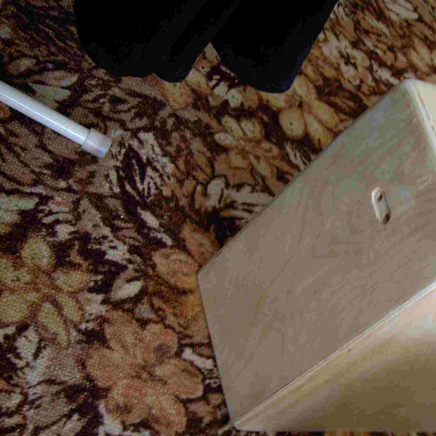

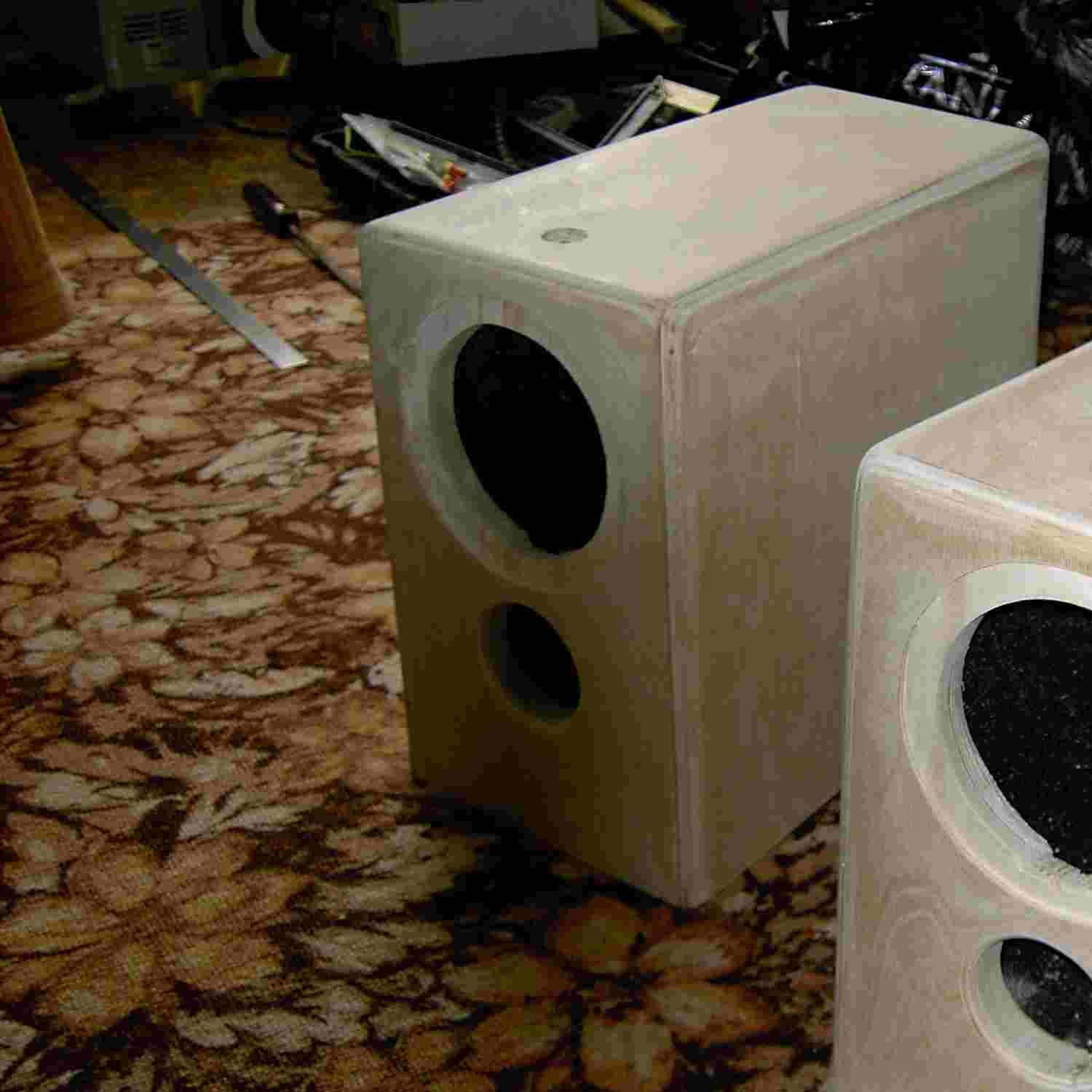

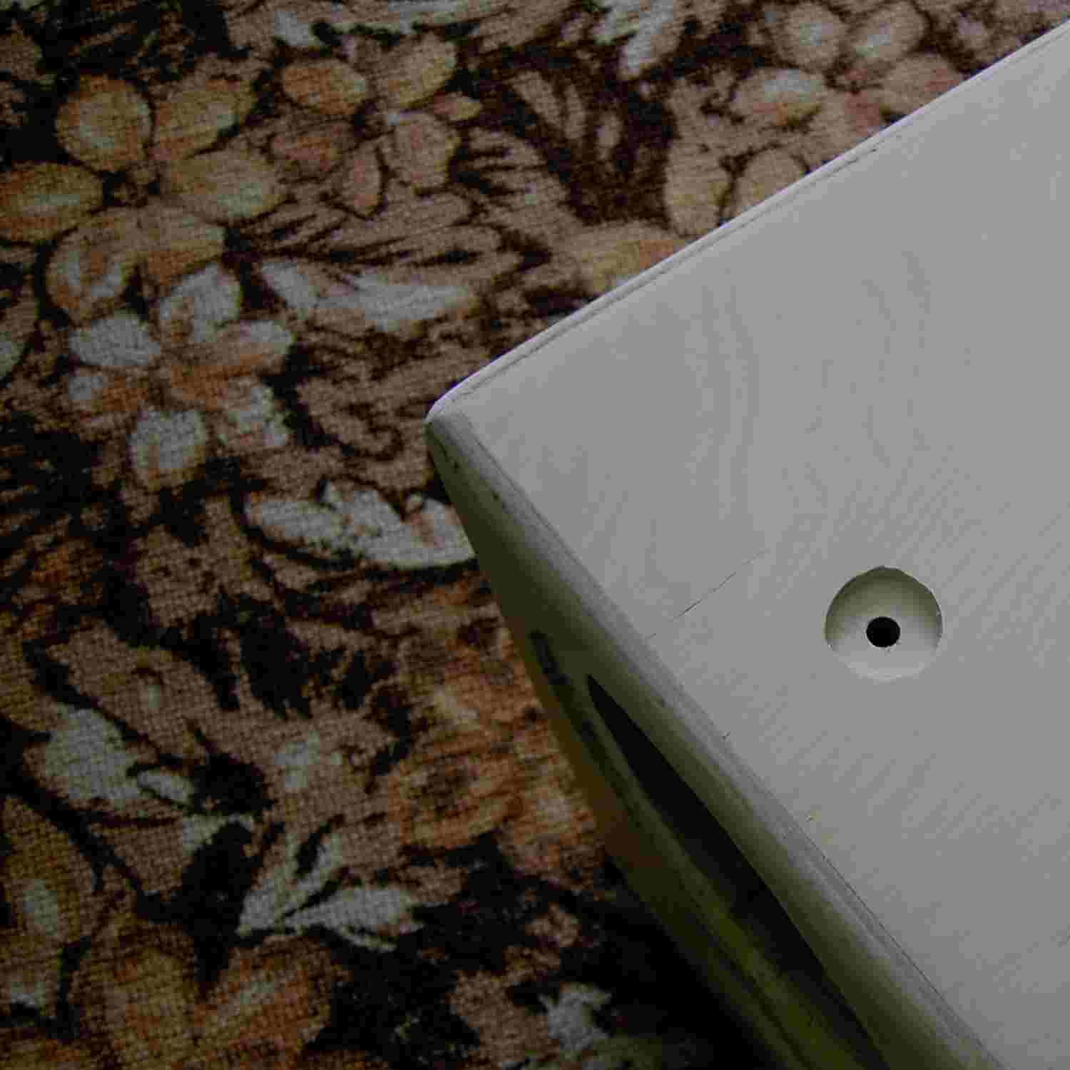

Сегодня ездил заказывать ДСП с распилом на полочники из 1622 и нео 26. С одного стандартного листа вышло 3 пары корпусов размером 22*30*50см и еще пара стоек. На следующей неделе будут фотографии. Если в прошлый раз брали цвет Груша то теперь будет Вишня Оксфорд
