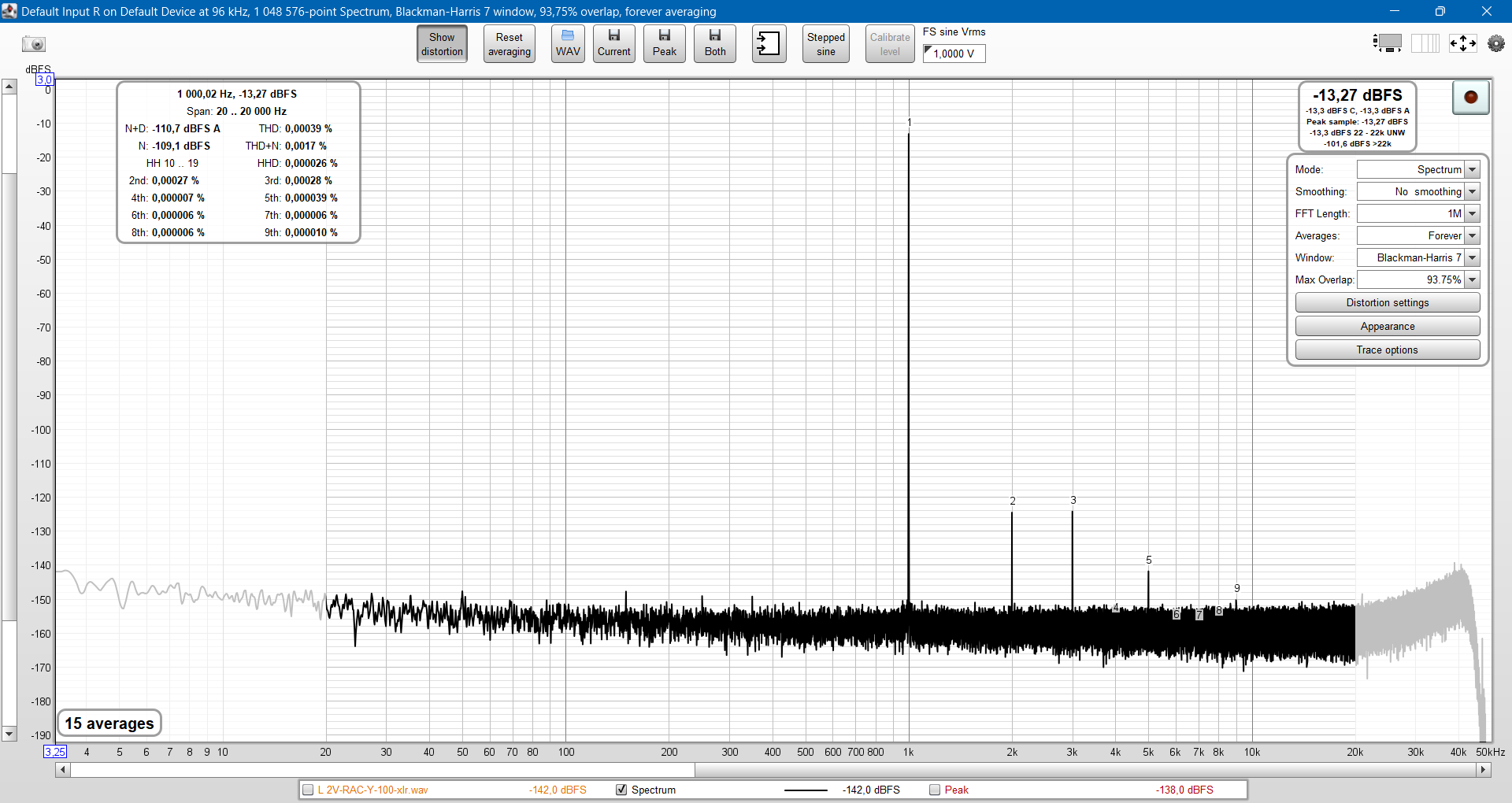

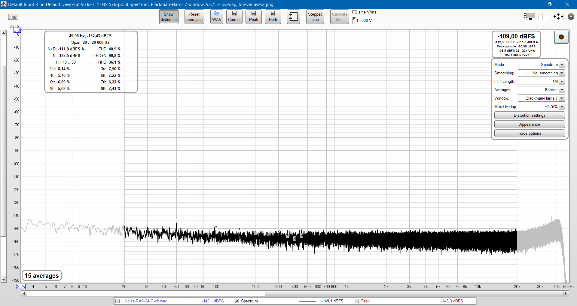

    Собрал, наконец-то, за год "конструкцию выходного дня" - релейный балансный регулятор громкости . Пришлось заодно переводить шляпу в малине на баланс. Ну и, как водится, проверил все это на балансных входах моноблоков 2.051 лайт Юрия. Которым уже, на минуточку, исполнилось 2 года и 8 месяцев абсолютно без проблемной работы при ежедневной эксплуатации от 1 до 14 часов. Источник - малина и шляпа на ES9038Q2M. Источник звука - Альбум плеер. АЦП - Cosmos E1DA. Измерения на зажимах реальной акустики. Напряжение сигнала на зажимах - 2V RMS. Средство захвата - SpectraPlus на ноуте с аккумуляторным питанием. Средство анализа - REW. Шумы 50 Гц, преобразователя 5/+-12 Вольт угадываются где-то около -140 дБ. -110 дБ шумовая полка, около 0,0004% искажений. Красота. Трудится и приносит удовольствие дальше .

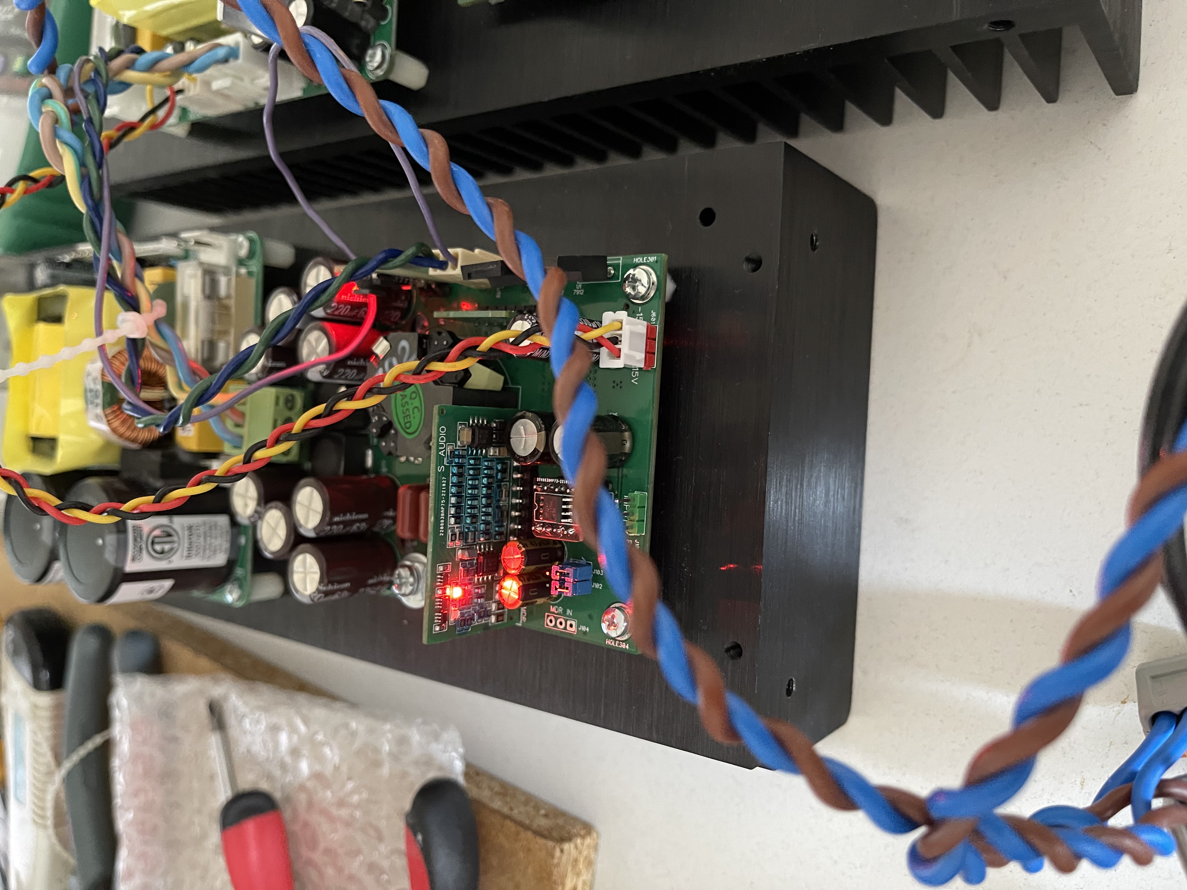

    По умолчанию Re: Усилительные модули HB 2.05X
    sousmanster, Юрий.
    Правый "светик" на модуляторе - все плохо?
  20. #1419
    Завсегдатай Аватар для DrModd
    17.07.2019
    1,127
    Постоянки на входе нет?
  21. #1420
    Новичок Аватар для Theli
    17.01.2006
    17
    ВХод вообще никуда не подключен. Зеленые пины снизу на фото
    ---------- Сообщение добавлено 20:02 ---------- Предыдущее сообщение было 19:40 ----------
    sousmanster, отбой тревоге.
    Плохой контакт по минусовой шине в коннекторе +-15В.
    Поправил - стартанул штатно.
    Буду переделывать.
