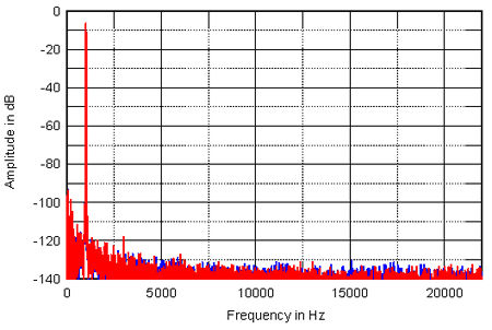

    Собственные искажения АЦП и входных каскадов могут быть весьма малыми (по крайней мере ниже -100...105дБ даже без программной компенсации), поскольку сами АЦП на сегодняшний день весьма линейны, а аналоговая часть до него работает с малыми сигналами.
    С нормальными ОУ, при определённых уровнях входного сигнала (~-10дБ) у этого АЦП без всяких компенсаций уровень искажений -115...120дБ даже на ВЧ (10кГц). По крайней мере это по моему опыту. С CS5381 в принципе почти тоже при -10...15дБ.
    Добавлено через 7 минут
    А вообще даже такой заурядный ADC/DAC как CS4272 имеет порядка -110...120дБ искажения у ADC. Вот график со стереофила, -6дБ:
    Последний раз редактировалось Nick; 11.06.2008 в 01:32. Причина: Добавлено сообщение
    Что, собственно, и дает разрешение по искажениям 105дб

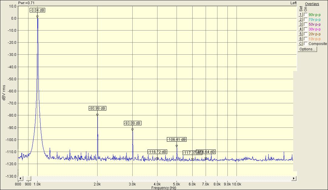

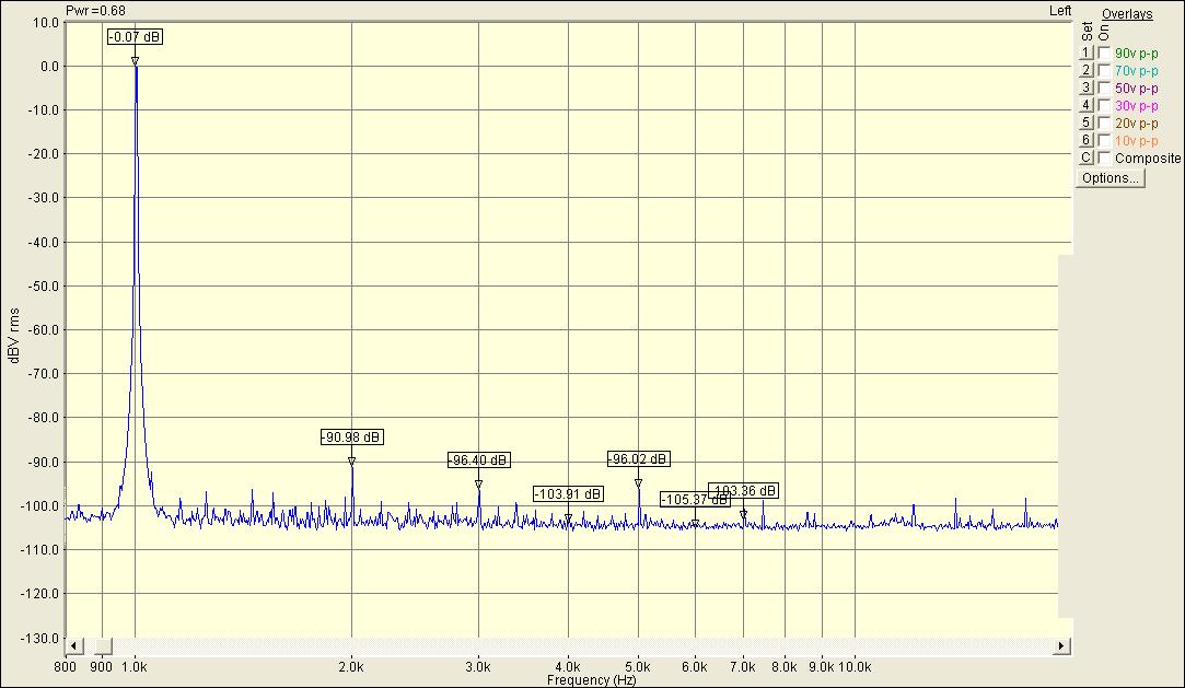

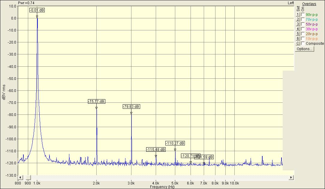

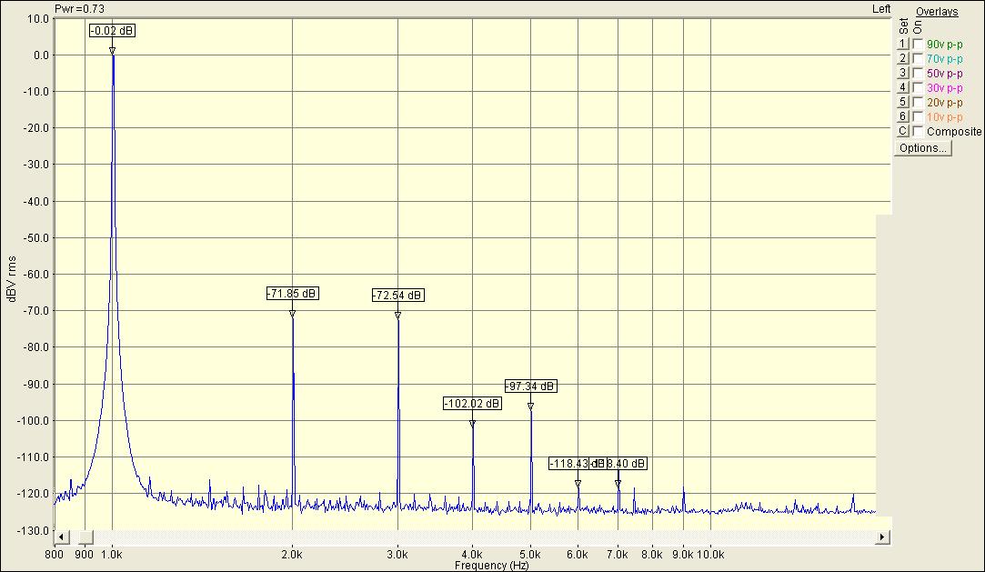

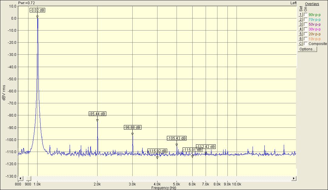

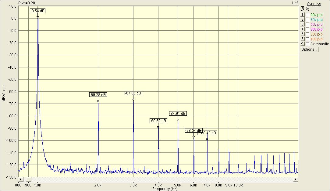

  20. #1419
    19.05.2005
    Пенза
    299
    По умолчанию Re: Lynx 17
    Кто нибудь исследовал УН от Линкс16-17 без ОС?
    У меня ни в железе ни в симуляторе 2-3я гармоники при размахе 70в лучше -70дб не получаются. Чтобы подобраться к авторским -96 всего усилителя под нагрузкой нехватает как минимум ещё -15 а то и -20. Искажения растут с возрастанием амплитуды.
ID:	33083   Нажмите на изображение для увеличения.
ID:	33084   Нажмите на изображение для увеличения.
ID:	33085   Нажмите на изображение для увеличения.
ID:	33087   Нажмите на изображение для увеличения.
