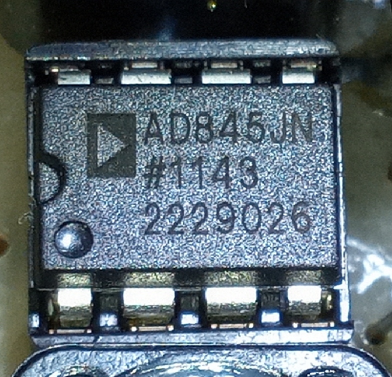

    Фото используемой микросхемы.

  5. #1404
    Завсегдатай Аватар для jett
    15.11.2009
    г. Киев
    3,488
    По умолчанию Re: Еще один вариант выхлопа с пассивной фильтрацией
    Алексей, для начала проверьте ток через полевик. ОУ должны быть слегка тёплые.
    Ток через транзистор(ы): в одном канале - 10 mA, в другом - 12 mA
    Ток потребления каждого канала - 18 mA
    Последний раз редактировалось Алексей_R_76; 08.06.2020 в 10:32.

  8. #1407
    Частый гость Аватар для Алексей_R_76
    18.05.2016
    50 км от ЕКБ
    322
    Лого есть лунка полувдавенная, похож на настоящий, но, у меня в правом верхнем углу белый прямоугольник.
    На фото - Малайзия.
    Есть ещё - Филиппины.
    Греются одинаково.
    Возбудов не обнаружил.
    Измерил температуру корпусов тепловизором; "выход на режим" около 5 минут; растёт до 55 градусов и останавливается.
    Последний раз редактировалось Алексей_R_76; 08.06.2020 в 10:37.

    Цитата Сообщение от Алексей_R_76 Посмотреть сообщение
    Греются одинаково.
    если до 50-55С, забить
