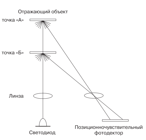

    По умолчанию Re: Э_ОС - набираемся опыта, вопросы и ответы по существу дела.
    только здесь использован линейный фотоприёмник.
    Вобщем Вам надо что-то типа этого.

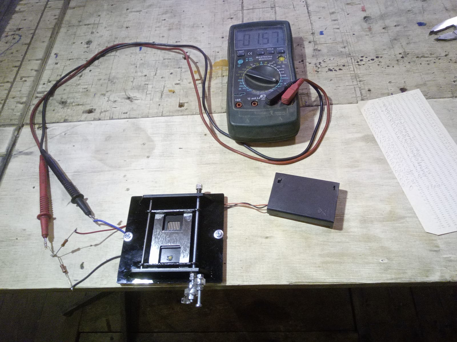

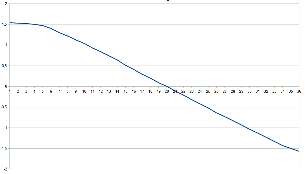

    Сделал стендик с парой фоторезисторов D 20мм, перекрывающихся шторкой. Датчик работоспособен и довольно линеен.

    Мостовая схема. Ход шторки +/- 5,5 мм
    Теперь нужно думать, как это оформить конструктивно и закрепить на корзине и диффузоре.

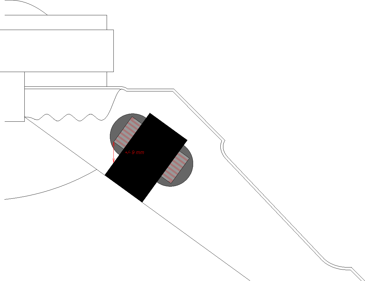

    Не хочется ставить шторку на колпак - придется делать крестовину для крепления датчика, несложно но неинтересно. Интересно убрать датчик под корзину, прикинул - в мои динамики он помещается.
Название:	Alpha 15a датчик.png
    Места для хода диффузора и шторки достаточно, немного неклассно, что датчик будет стоять не вплотную к катушке...
    Продумываю конструктив, есть ещё вопрос в необходимости подстройки положения резисторов относительно шторки для балансировки моста.
    Хотя если сделать грамотный шаблон для приклейки шторки к диффузору - разбаланс вряд-ли будет критичным и на него можно будет забить. Наверное)
