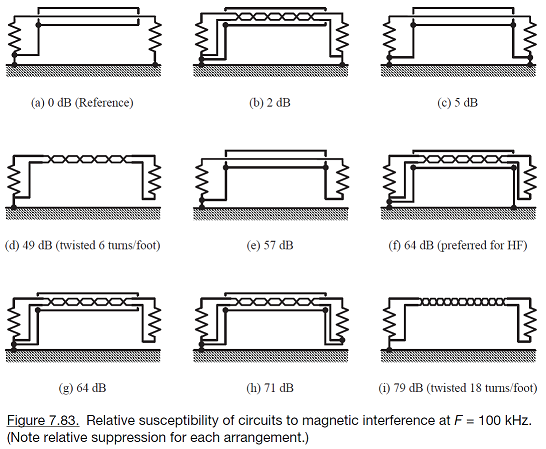

    Сравним

    О, спасибо !
    Только последний (i) вызывает вопросы, он что, вообще без экрана, просто свит и такое подавление помех?

    Только последний (i) вызывает вопросы, он что, вообще без экрана, просто свит?
    Да, больше витков на фут чем d, причем обратите внимание на подключение земли с обоих сторон, результат всегда хуже чем при подключении с одной стороны. Да и еще автор в этом тесте использовал низкоомные резисторы, 50 или 100ом точно не помню, так что емкостная наводка можно сказать не учитывается, только магнитная.
    Вобщем, для себя я давно понял, что два свитых провода в экране (или без экрана) на канал, лучше, чем одна центральная жила в экране. Просто хотел проверить это у более опытных и компетентных людей.
    PEST, весьма признателен Вам за науку. Спасибо !
    Сообщите источник, интересно посмотреть, что будет с подавлением электрической наводки без учета магнитной, и как увеличение одного из терминирующих сопротивлений на пару порядков повлияет на величину подавления

    Analog, https://forum.vegalab.ru/showthread.php?t=56430
    Электростатическая наводка определяется емкостью кабеля в окр. пространство и сопротивлением цепи подверженной этой наводке.

    Например межблочный кабель между источником (сопр. вых. 10 Ом) и усилителем (вход сопр. 10кОм). Конструкция такая, витая пара каждого канала в общем экране, экран соединяет корпуса источ. и ум. Приемлемо использовать такой кабель?
    Да, если не возникает замкнутого контура через экран и земляные части витых пар. Больше проблем все-же с магнитными наводками, емкостные практически можно не учитывать в низкоомных цепях, даже при отсутствии экрана.
    Полагаю, что это справедливо для аналоговых цепей (магнитные наводки), цифровым схемам магнитная наводка не мешает, если, конечно, она не 1,5 Тесла...
    Т.е., если магнитные наводки не будут наводить в проводнике помеху с уровнем больше лог "0".
