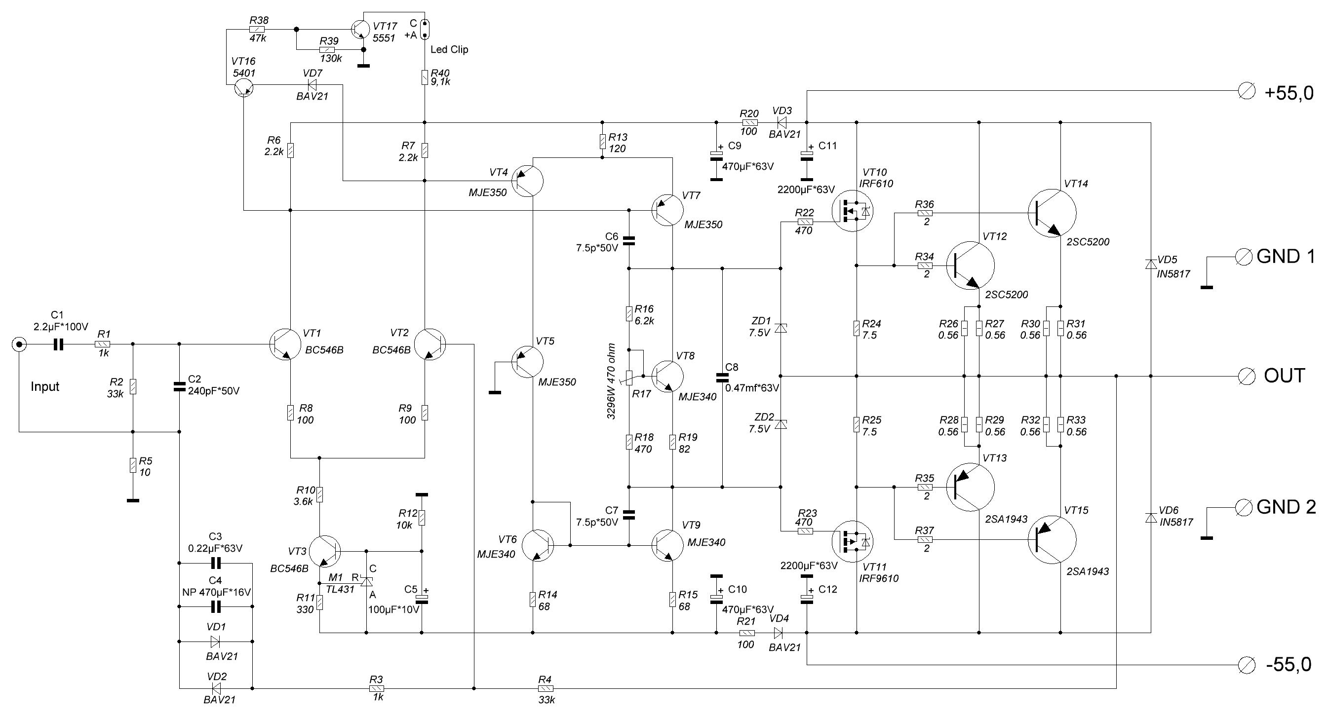

    Вот отсюда #1628 прикручиваем лампу в первом ДК.
    Nik87_V2_250W.rar - Файлы ПП, Замеров услителя Николай87
    Пост 386 - актуальная схема. Нажмите на изображение для увеличения.
    С поста #33 начинается обсуждение "гибрида"

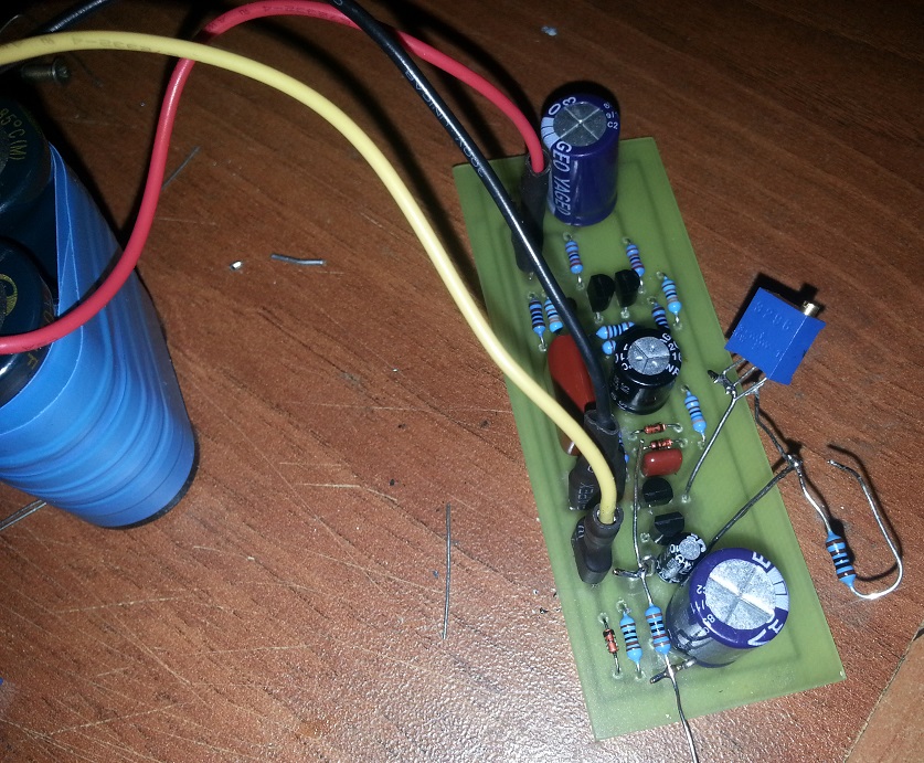

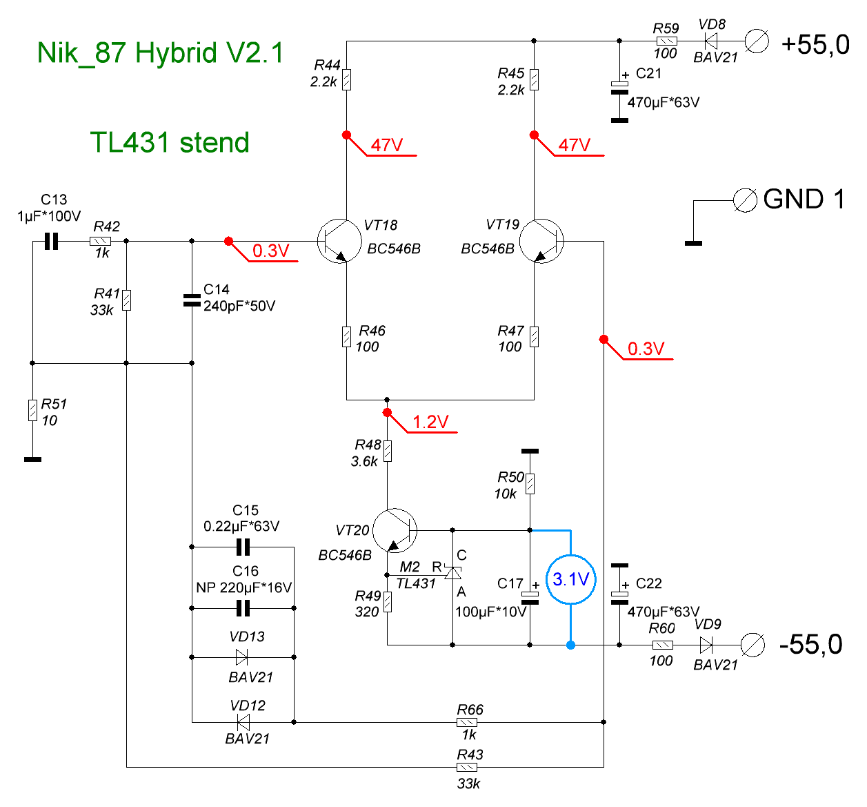

    Вообщем намечается скоро очередная версия гибрида Nik_87 Hybrid V2.1.
    Сегодня штудировал стенд по настройке ТЛьки
    Ниже схема с получившимися номиналами и величинами напряжений, ну и фото
Название:	HIBRID TL431.GIF
ID:	199092 Нажмите на изображение для увеличения.

    а обычный стабилитрон тебе чем не понравился?
  7. #1406
    Завсегдатай Аватар для 25602
    07.07.2006
    Украина, Балта
    2,046
    По умолчанию Re: Симметричная топология Холтона На биполярах, биполярно-мосфетный гибрид
    Николай_87, а зачем тебе стенд. Все считается элементарно Vref/R49 получится около 7 мА. Хотя согласен с предыдущим оратором - лучше стабилитрон а еще лучше несколько включенных последовательно красных светодиодов .

    Ответьте пожалуйста:
    1.Исследовался ли, вопрос вклада шумов стабилитронов?
    2. Почему не используются источники тока в коллекторах?
    3. Какой максимальный уровень выходного напряжения такого каскада? Не маловата ли динамика при таком питании?

    Вот кстати полная схема:
    Кстати в новой версии ПП по сравнению с опубликованной в главном посту второй версии: правильно разведена земля и все силовые цепи, также уместился на одной плате с усилителем клип детектор. основные конденсаторы по питанию переместились ближе к выходным транзисторам, а так же разъем земли (вернее уже два) перенесен с передней части платы на место возле выхода усилителе (для питания и выхода на АС).
    Немного увеличил место для некоторых конденсаторов, теперь по входу можно поставить 2.2-3.3мкф от Визатона и тд, а также на 470мкф от Ничикона в ООС.
    Забыл, еще поправил расстояния между транзисторами а то повторители немного налазили друг на друга, приходилось чуток снимать напильником чтоб не замыкали
    Притом размер платы сохранился точно такой же.
    Вообщем плата- блеск! покажу тут уже как приеду с работы, щас не при себе. Вообщем после 20 числа. и после запуска усилителя.
    Нет. но ниже ответ
    У Тль стабильность выше.
    А вообще вот читай https://forum.vegalab.ru/showthread....=1#post1818259
    4-е поста
    А зачем? Лишние детали - дополнительные шумы.
    По первому, не измерял, а по второму вот ссылочки:
    1) https://forum.vegalab.ru/showthread....=1#post1784983
    2) https://forum.vegalab.ru/showthread....=1#post1785667
    3) https://forum.vegalab.ru/showthread....=1#post1805474

    1. Вы пишете, что источники тока в коллекторных нагрузках являются источниками шумов.
    Можно узнать откуда информация, делались ли Вами такие измерения?
    2. Не кажется ли Вам, что вклад шумов стабилитрона TL431 будет основным источником шумов этого каскада? Нет ли смысла в минимизации этих шумов?
    3. Какой же все таки КУ получился у этого каскада и все таки интересует максимальных размах до ограничения.
    Судя по режимам постоянного тока, динамика крайне мала при таком питании. Этот каскад первым будет входить в ограничение. Или это не так?
    Это и некоторые другие вопросы будет проверяться на свежем проекте.
    Что навело на такие выводы? КУ с замкнутой или разомкнутой петлёй ООС интересует?

    nikolayms, Я тут думаю в версии 2.1 немного задрать ток УНа, так как новая плата модификация 2-ой версии то радиатор на транзисторы не получиться поставить. их положение осталось почти неизменно
    Думаю сверху поставить R13 100ом, а внизу два R14, 15 по 51ом
