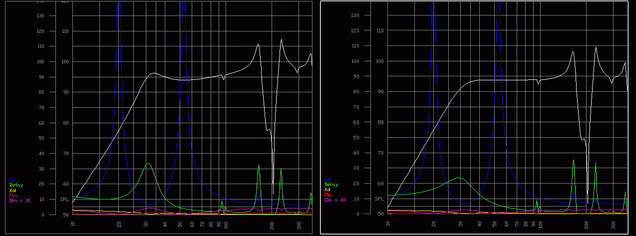

    Добрый Аватар для Gudronov
    11,759
    Мидбасить будет, но резать придется так, чтобы 5F была уже придавлена. Если требуется все-таки дотянуть полку четвертьволновика герц до 200-250 при срезе, например, 30гц, то канал придется делать сужающимся.
    Что касается того, какой Pro предпочтительней... PRO, как говорится, заточены не совсем под комнату. В силу традиционного избытка форс-фактора привычные резонансные АО начинают демонстрировать выбросы АЧХ и гвз. Не потому, что они плохи, а потому, что не в состоянии адекватно нагрузить головку. То есть, ежели искать прошный динамик, то с не самым сильным мотором и с достаточно большим ходом. Собственно, это уже как-бы и не совсем PRO.
    Вот одна и та же головка, можно сказать, начального уровня (АКТОН 12D521), в одном и том же лабиринте 900x255, сама по себе и включенная через 3.4 ома. Допустим, будет подрезана герц со 150. Очевидно, что мидбас 60...150 остается достоверным в обоих случаях, импеданс достаточно высок, головка предоставлена самой себе, компрессия не мешает, резонансная картина спокойная. Самый низ, по желанию клиента, прижимается простейшей примочкой в виде добавочного резистора. Тонкий намек на пассивный фильтр с катушкой air-core, тем более мыслимый, чем сильнее мотор . Словом, выбирай, но осторожно. Ну и, что касается нижней октавы вообще, не стоит забывать о нерезиновом Xmax у про-головок.

    Спасибо, позновательно. А в чём вы так намоделили? Не дает покоя затея двухполоски на про динамике 12" (15 к сожалению сильно уж габариный) с констант директивити рупором сверху, есть несколько интересных сайтов посвященных данной теме. Ну там чувствительность, малые искажения, динамика и широкая направленность. С микродинамикой и разрешением там то-же порядок. Сверху более-менее всё понятно, но внизу, с игрой в фазоинвертеры все печально заканчивается в районе 45-50 Гц . Пробовал прикрутить лабиринт, но как я уже говорил, при оптимальной настройке максимум гвз приходится на 40 Гц. Видимо, без сабвуфера никак, сплошной компромис. Сопротивление фильтра наверняка малость исправит ситуацию, но 3 ома, мне кажется перебор, и загубит прелесть сильного мотора.
  10. #1409
    11,759
    Как видите, не особо губит. Просто тут наглядно видно, что, эээ... лабиринту - лабиринтово. При недостатке форс-фактора следует делать сужающийся четвертьволновик, при избытке - расширяющийся, дабы правильно согласовать нагрузку со стороны АО с потенциалом головки. Или искусственно сажать движок фильтром или балластным резистором. PRO в большинстве своем требуют расширяющийся канал. В тэпхорне настройку можно утянуть чуть ли не на октаву вниз, падение давления и недостаток Xmax компенсировать уменьшением сечения горла и увеличением площади выхлопа - хватило бы мощности и устойчивости привода. Собственно, ничего нового.
    Я вообще считаю, что широкополосную систему на основе лабиринта лучше не делать - если придерживаться принципа постоянного сечения, то не всякая головка пойдет. Плюс борьба с довольно своеобразной АЧХ в результате приведет к падению общей эффективности.
    Намоделено в хорнреспе, нарисовано в акаде. Каждое утро собираюсь написать прогу для векторного сложения АЧХ, каждый вечер думаю - "вот утром займусь" и т.д. .

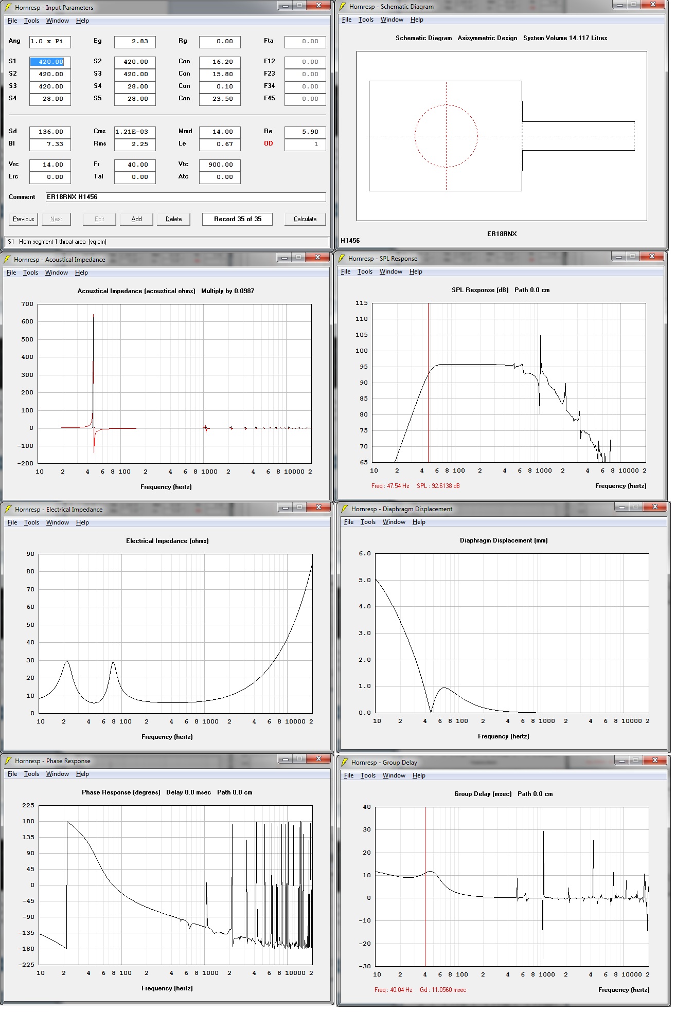

  20. #1419
    28.01.2006
    4,886
    Да, красивая настройка! Самое смешное, что я пришел с небольшими лабиринтами почти к аналогичным цифрам как к наиболее оптимальным для этого формата
    ---------- Добавлено в 21:51 ---------- Предыдущее сообщение в 21:22 ----------
    Там кстати проще фазик считается - просто ставьте заднюю камеру в режим Vented и сделайте необходимый объем и длинну с площадью порта.
  21. #1420
    11,759
    А так зато виднен характер влияния продольного резонанса корпуса, в зависимости от расположения головки. Но с Rear Chamber меньше возни .
