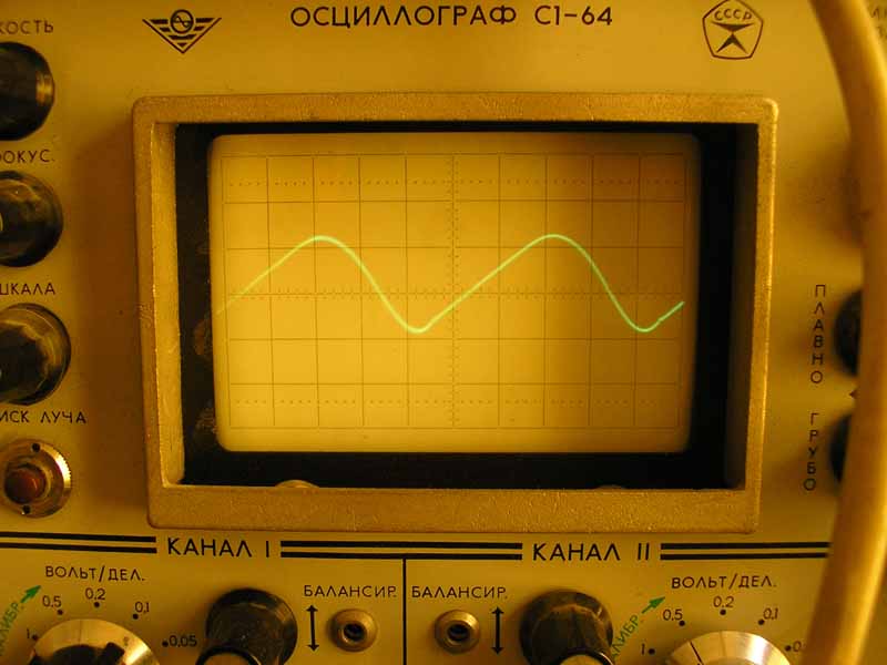

  11. #1410
    18.05.2006
    Мытищи
    463
    Цитата Сообщение от Bengo Посмотреть сообщение
    3 ампера, резистор.
    На остальных кондерах "пила" была почти идеальной
    Вот какая форма пульсаций получилась у меня:
    ток 5 А, напряжение 50 В, амплитуда пульсаций 1-1,2 В.
    Приемлимо ли это?

  12. #1411
    22.02.2005
    3,133
    Приемлимо ли это?
    Так можно сделать только оценочное сравнение разных конденсаторов одинаковой емкости в одной и той же схеме выпрямителя.
