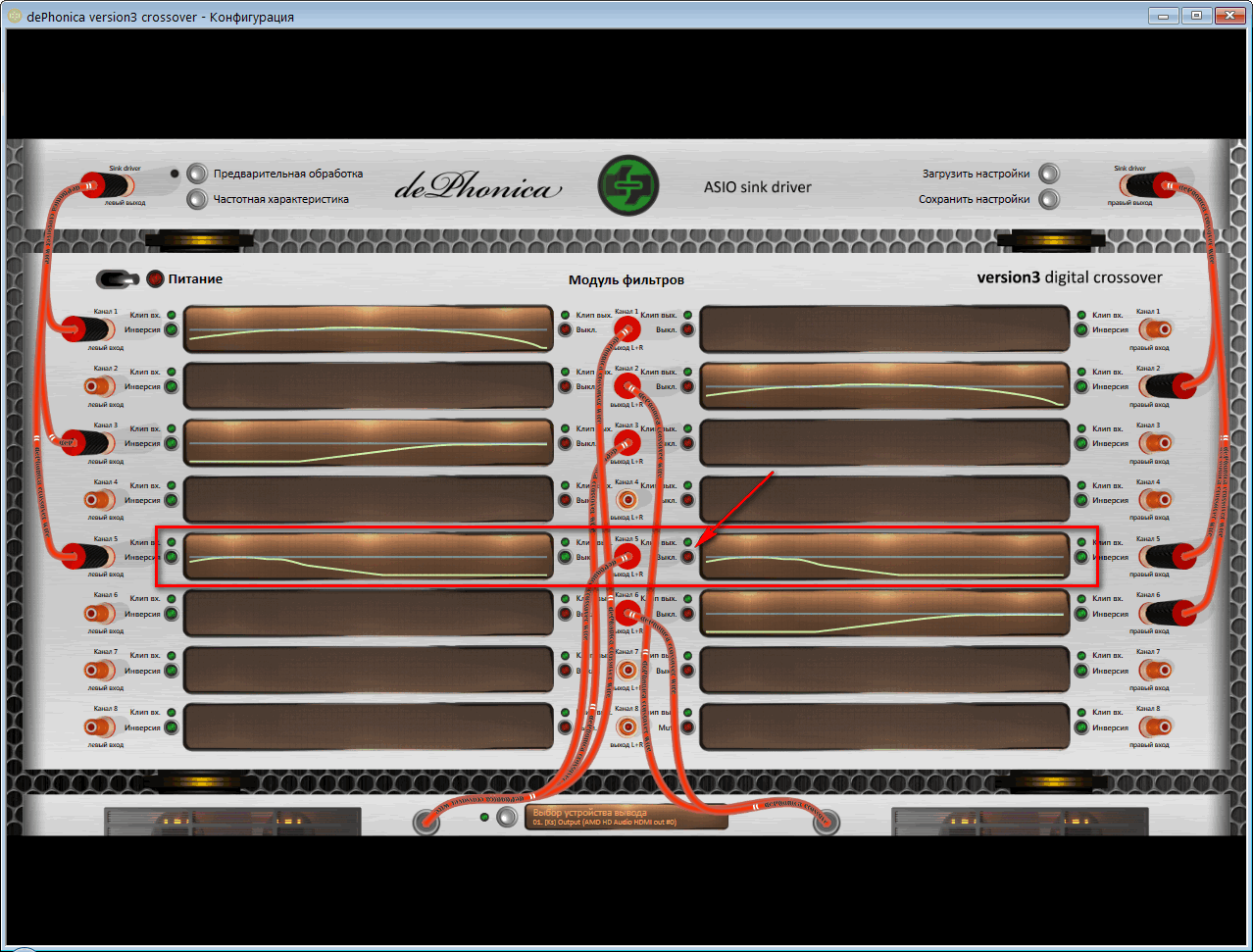

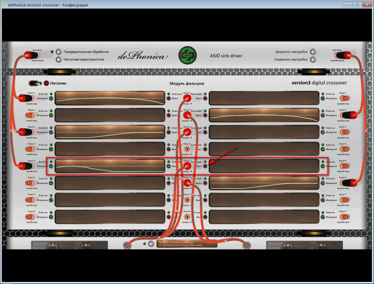

  10. #1389
    Частый гость Аватар для 3NoGa
    18.12.2009
    138
    По умолчанию Re: Цифровой программный кроссовер II
    Цитата Сообщение от onv23 Посмотреть сообщение
    если оставить сигнал только с одного канала, вполне возможно, что в моменты, когда басовая партия смещена в незадействованный в суммировании канал, за счет меньшего количества баса в оставшемся моды накачиваются и гудят меньше, отсюда и типа четче
    Вполне возможно.
    без всяких фокусов.
    А вот насчет этого - сомневаюсь.
    Пример:
    Просто копирую левый канал в правый, чтобы получить суммирование (при этом правый канал изначально держу отключенным). После копирования звук становится заметно тише. С чего бы это?
ID:	312521 Нажмите на изображение для увеличения.
    Еще чтобы 2 раза не вставать, прошу помочь с ответами на следующие вопросы:
    1. Крутилка с частотой дискртетизации в дефонике. Она меня раздражает, т.к. я не понимаю логику ее действий. Это задается выходная частота после дефоники? Т.е. если я крутилку не трогаю, то внутри себя дефоника передискретизарует для расчетов а потом обратно приводит к тому что было и если из фубара пришло 44100, то на выходе из дефоники (на входе в усилитель) и будет 44100?
    Если же я задам этой крутилкой нужную мне частоту и нажму кнопку "фиксированная частота", тогда уже на выходе из дефоники будет не как на входе а именно та частота которую я задал?
    2. У меня есть возможность передискретизации сразу в фубаре, плюс есть вот эта крутилка в дефонике плюс есть еще апсемплинг до 192000 и обработка в 32 битах в самом ресивере. Вопрос такой - что, в данном случае, правильнее будет задействовать? Отключить апсемплинг в ресивере но принудительно выставить 192000 в дефонике.. или в фубаре и дефонике ничего этого не включать, т.к. ресивер лучше справится?
    3. По по поводу фильтров IIR и FIR. Не очень понял в каком виде лучше использовать... из теории уяснил, что FIR интереснее и дает более фазолинейные характеристики... но смотрю что многие используют именно IIR с линеаризацией фазы. В этом есть какой-то практический смысл или все таки лучше качество будет если для всех каналов выставить Fast-Fourier FIR?
    И еще не очень понятно - что это за "коррекция фазы" для FIR. Если ее включить то на динамик идет весь спектр частот, то есть кроссовером вроде бы и задано обрезание частот, но по факту его нет. Хотелось бы понять какой в этом смысл и практическое применение.
    Заранее спасибо.
    Ну, все правильно. Суммируете левый с нулем (отключенным каналом), результат суммы делится на 2. Итог - на выходе половинный уровень, -6дБ. А каких чудес Вы ждете от микширования с отключенным каналом ?

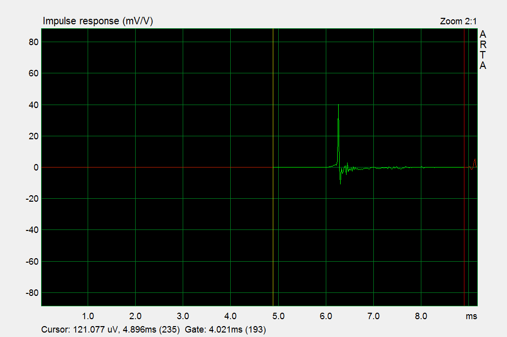

    Т.е. если не брать во внимание какие-то дальнейшие настройки, то рычажок в положение IIR + жмакнуть кнопку "линеаризация фазы" даст лучший результат чем просто рычажок в положение FIR?
    При прочих равных да. Это заметно на измерениях импульса. Надеюсь вы не на слух настраиваете?
    Чтобы импульс меньше звенел: 1) IIR + лин. фазы, 2) порядки невысокие (выше 4 порядка в реале смысла нет), 3) умеренное количество тапов (сколько надо для точности FIR).
    Я бы еще не использовал в Деф эквалайзеры, они вроде FIR и посему дают звоны при сильных коррекциях.
    Прикрепил вид моего импульса с Дефоники.
