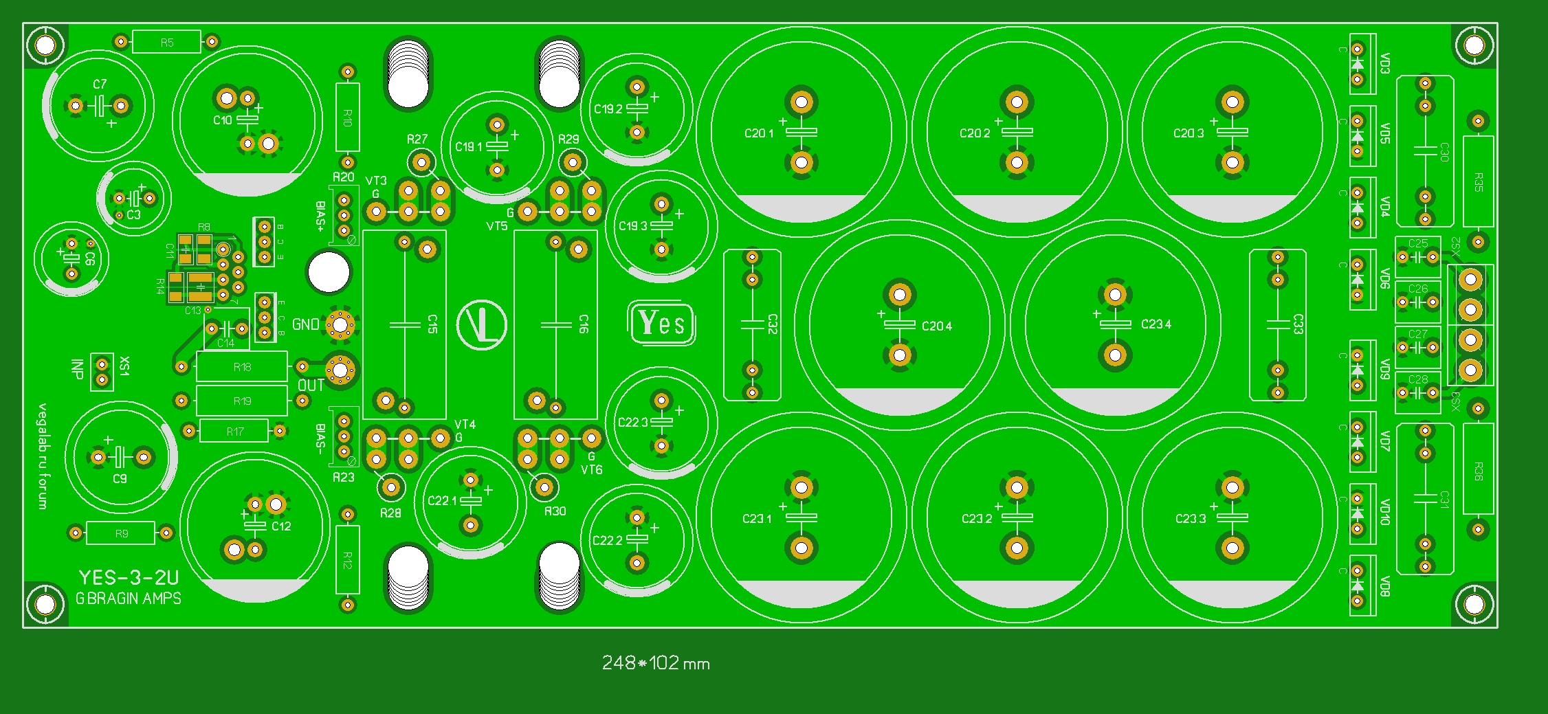

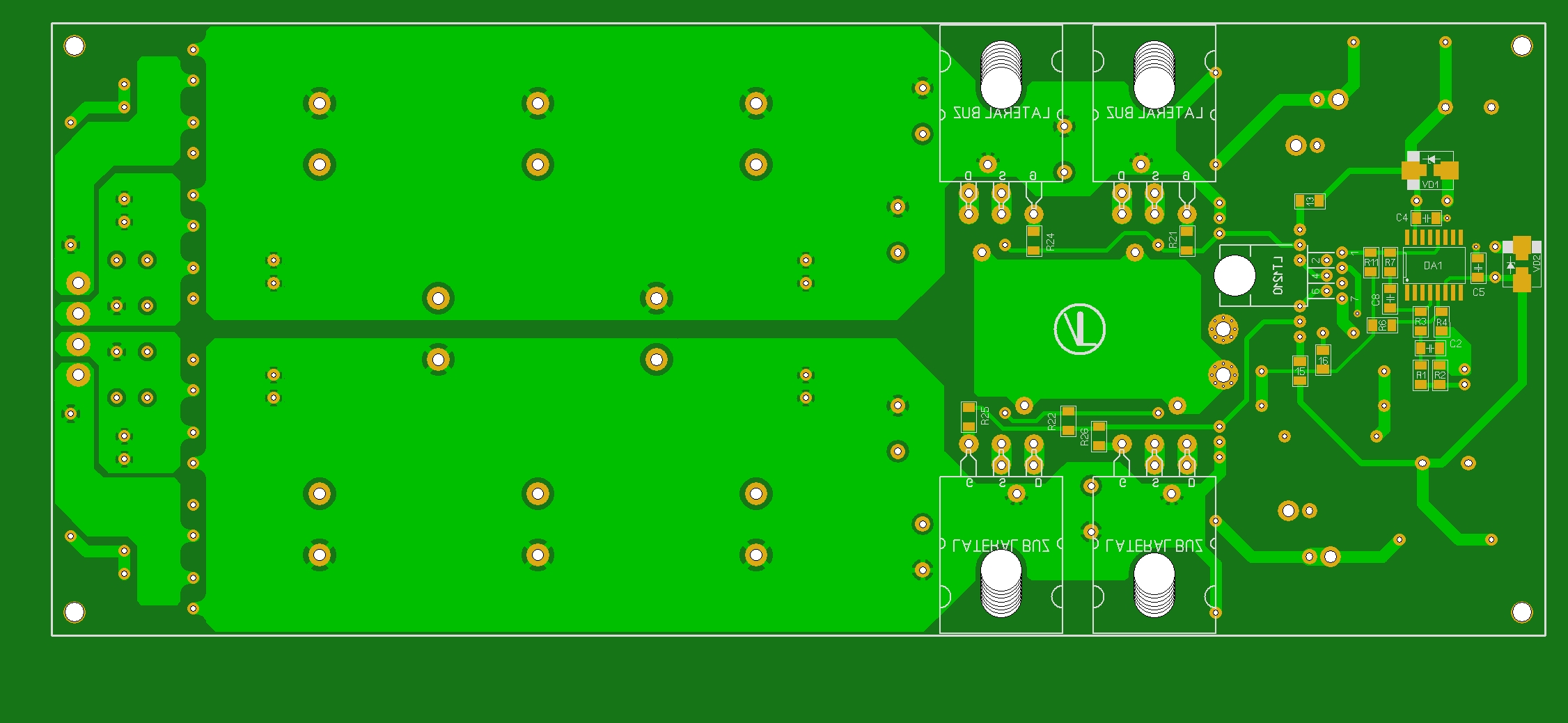

    В настоящее время плата YES-3-2U имеет такой вид. Выслушиваю хотелки и поправлялки.
    ---------- Сообщение добавлено 19.16 ---------- Предыдущее сообщение было 19.12 ----------
    Думается установить ЛТ-шку и пару ТО-126 на общий радиатор (отдельно стоящий). Надеюсь, термостабильность не пострадает. Подходящий радиатор ищется в Чип-Дип
ID:	239268   Нажмите на изображение для увеличения.
    Так и надо сделать .

    4,444
    По умолчанию Re: YES - 3
    Такой подойдет?http://www.chipdip.ru/product/hs-113-50/
  7. #1386
    Аватар для Геннадий3
    04.11.2009
    76
    2,459
    Такой подойдет?
    Вполне .
    Была у меня версия с Каддоком на отдельном радиаторе. Не понравилось - полигон земли режется на мелкие островки. В принципе, можно попробовать установить Каддок на один радиатор с ЛТ-шкой или на радиатор с выходниками.. Подумаю.
    Смотря как будет ориентирован на плате....
    Если размещение элементов/радиатора как у Максима(параллельно крышке) то очень не плохой вариант.
    А если, как сейчас(от "пола" к крышке), то мне кажется такие варианты будут лучше:
    http://www.chipdip.ru/product/hs-151-50/
    http://www.chipdip.ru/product/hs-304-50/
    Все варианты потребуют доп межреберной сверловки для лучшей конвекции

    Цитата Сообщение от petersam Посмотреть сообщение
    LepekhinV, C15,C16 Wima MKP4 4,7uF 15х26х31 LS 27,5 влезет?
    Чуть не влезает по толщине. Поправлю, влезет.
    У кого есть радиатор HS-151 (Kinstein) ? Поделитесь точными размерами. Всё перерыл - не нашел.
