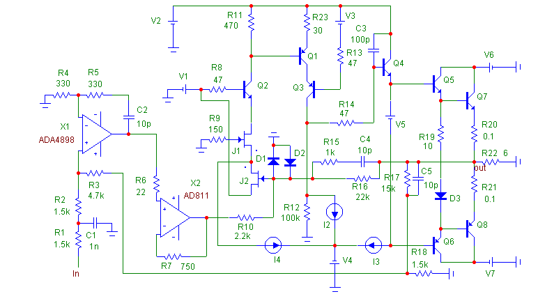

    А вот на рисунке УМ, над которым я работаю (конечно не все детали показаны, также для простоты показана только одна выходная пара). Здесь две петли парал. ООС (не считая местной у буфера Х2, который нужен, т.к. нельзя R10 напрямую подключать к выходу Х1, ведь это часть внутренней ООС, а выходное сопротивление Х1 не стабильно), транзисторная часть построена по стандартной схеме (диф. каскад на полевиках и каскодный ОЭ). Петлевое усиление (а значит и практически глубина ООС) всего усилителя при ADA4898 на входе 91.5дБ на 100Гц, 78.5дБ на 1кГц и 52.5дБ на 20кГц, 0дб на 2.5 МГц (запас по фазе 60гр.). Кажется, что не много, но тут две петли ООС. Подобную схему (все ООС парал., после ОУ диф. каскад) выкладывал Валет, но на совет. деталях, я пробую на современных.
    Последний раз редактировалось viktor8m; 30.08.2012 в 14:25.
    viktor8m, а что в Вашей схеме такого, что должно дать хороший звук? Покажите меандр, АЧХ и ФЧХ петлевого усиления. Измерьте максимальную скорость нарастания. Покажите клиппинг. Ну про частотные зависимости THD и IMD на номинальной мощности уже молчу.
    P.S. Просто непонятно, чем Ваша схема лучше и координально отличается от УМЗЧ, который предложил .Васильев?
    Ну будет такая схема даже в микрокапе работать, если добавить все пары выходных транзисторов и сместить каждый на 10-20 мА (Вы же вроде обещали хороший звук в классе АB). Максимум - 0,5-1 МГц устойчивой работы, особенно при тех номиналах резисторов.
    Эту схему показал только как концепт (уже обсуждал её в другой ветке, но её закрыли), просто как вариант усилителя с двумя петлями ООС (обе парал.), что мне представляется наиболее простым способом получения качественного звука с ВК в классе АВ (но конечно всё будет зависеть от первого ОУ). А гарантии идеального звука ни одна схема не даёт, как будет звучать эта можно узнать, только спаяв, а я ещё не до конца в ней уверен (вдруг увижу ещё лучше схему).
    По мне лучше обычный ТОСник по выходу, чем такой ужас (засвистит всё это только в шорох). Кстати, с обычным ТОСником в микрокапе получаются искажения под минус 150 дБ до 40-50 кГц. Спрашивается куда лучше раз Вам с .Васильев*ым нравятся усилители с многопетелевой ООС.

    А жаль. Я сколько не игрался с ТОС такого не добился (а в реальности будет меньше, чем в симуляторе, из-за синфазных помех, поэтому перешёл на парал. ООС и во внутренней петле). Ещё в схемах с ТОС у меня не получилось сделать защиту маломощных транзисторов (на эмиттеры которых поступает ООС) при неисправности ОУ или пробое выходных транзисторов (по симулятору получаются токи 50-100мА, поэтому там придётся ставить более мощные транзисторы, а они менее высокочастотные), а вот благодаря парал. ООС в моей схеме спалить диф. каскад не возможно.

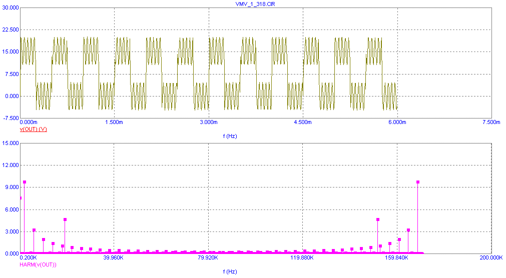

    Кто нбудь из профи и знатоков тест по Отале со товарищами ,по оценке возможных и динамических искажений, прокомментирует. Меандр 0,7в20кгц и синус 15кгц 0,3вольта ,чуток больше,чем в оригинале и соотношение частот более близкое. Из теста видно,что далеее 205кгц сигнала нет.
    С уважением Максим.

    Что неинтересный тест? Меня то в общем довольно короткий спектр разностного сигнала удивил. Что это глюк симулятора или и в действительности такое должно быть на самом деле? И какие выводы из этого можно сделать?

    ничего не понял в этом спектре... вообще не отвечает моим представлениям о том, какой должен быть суммарный спектр от синуса и меандра...

    частота меандра и синуса близки . время анализа довольно прилично. если сделать стандартную частоту меандра 2-3кгц, то форма становится привычной. Но тогда высшая частота еще меньше становится.до 70-80кгц

    Да какая разница? Если нет никакой нелинейности, то спектр должен быть палка на 15 кГц и потом 20кГц и гармоники от меандра 20кГц. Если есть модуляция нелинейностью, то вокруг каждой из палок народится спектр соответствующий. А на картинке на 180 кГц палка по интенсивности как на 15 кГц. Мое мнение - что-то не то в настройках FFT.

    Вы хотите такую же картинку,как у двух синусов?Не получится! Вот при меандре примерно 2-4кгц и синусе 19кгц .Амплитуды те же .Картинка чуток иная,но это более щадящий тест
