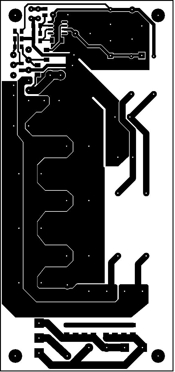

    Как насчет такого варианта?
    Если применить ОУ с биполярными транзисторами и малым входным током?
    Из высококлассных скоростных, кроме LM318 я не знаю других. Но у него слабый выход, поэтому его умощнить ЭП в кл. А, а также стабилизаторы поставить мощней...
    Подстроечником OFFSET убрать до минимума смещение на выходе LM3886.
    Также решается проблема нелинейности входной емкости ОУ с полевым входом совместно с высокоомным потенциометром, LM318 хорошо работает в неинверте с малым Ку.
    ЗЫ
    Только не говорите, что LM318 для звука не годится. Прошу сильно не пинать, я с симуляторами не очень дружу.

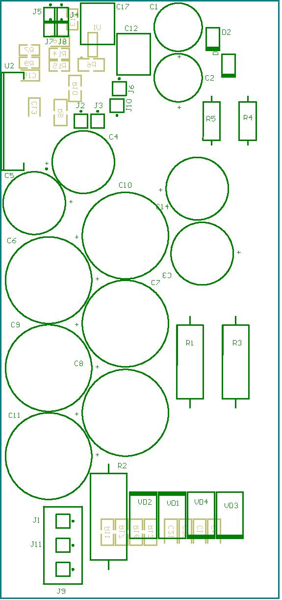

  20. #1400
    Частый гость Аватар для galgen1223
    24.05.2006
    Иркутск
    302
    По умолчанию Re: Готовим ЛМ3886, второй заход.
    Используя труд Wired`а, перерисовал печатку,pdf готов для ЛУТ, зеркалить не надо. Если есть ошибки в разводке, прошу указать, а то хочется уже запаять
ID:	164588   Нажмите на изображение для увеличения.
    • Тип файла: pdf Job1.PDF (227.0 Кб, Просмотров: 126)
    Хочу всё знать...
