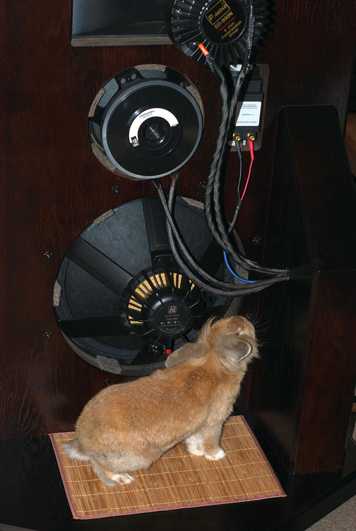

    Цитата Сообщение от bato Посмотреть сообщение
    есть вид сзади
    Кролик как поглотитель, идет в комплекте?

    Кролик-фотомодель
  7. #1386
    13.11.2007
    МО Салтыковка
    77
    12,213
    По умолчанию Re: Опять об ОЯ
    Кролик-фотомодель
    А вот зачем кусочки войлока?
    Возможно чтобы снизить переотражения , я у себя проклеил вообще кольцом.
    Может быть из войлока сделаны кольца- подкладки под фланец динамика для виброразвязки и видно концы что загнуты внутрь.

    А я обклеил по периметру, только СЧ/ВЧ дины.
