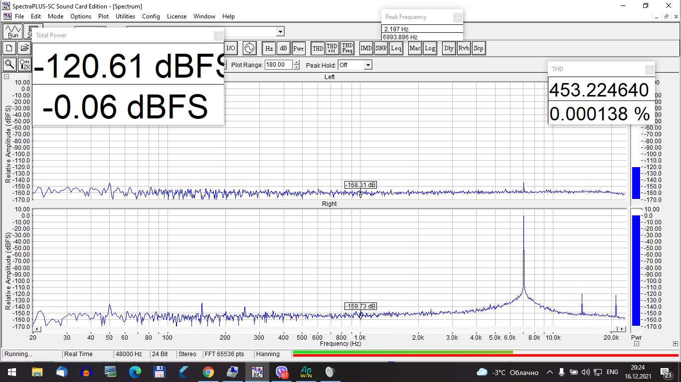

    Сделал кое какие допиливания и думаю на этом остановиться. Без подгона подавления гармоник. Входное сопротивление пока 15кОм, будет свободное время попробую догнать до 100 кОм без потери SNR. Кросстолк начинает появляться только на ВЧ и то на уровнях ниже -140 дБ. Источник - Audio Precision по балансному соединению.

    Хочу заметить что снижения гармоник ниже 0.00004% получить не удалось, как на CS5381 при уровнях -8...-12 дБ. В целом результатом доволен остался.
    Кстати, при Slave режиме CT7601 порт АЦП не нуждается в мастерклоке, одной грязной дорогой меньше.

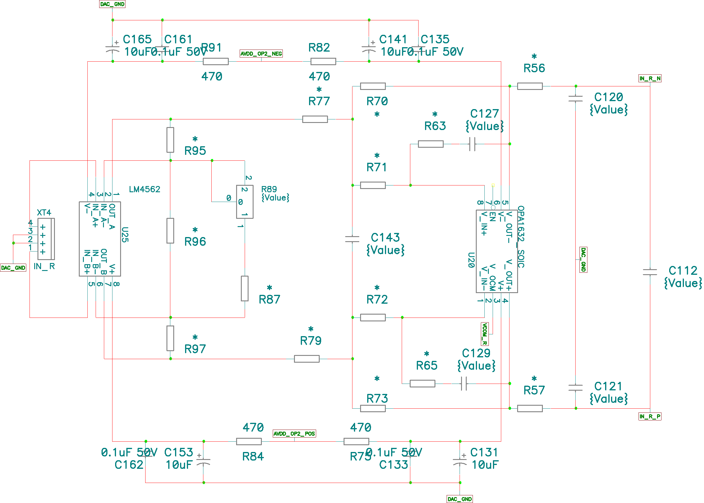

    наверное что то вроде вот такого имеется ввиду
    здесь только немного не хватает и сделано навесом, все номиналы условны

    По умолчанию Re: Построение аудио АЦП для себя любимого
    Я поправил пост. Высокое напряжение питание первого каскада нужно для уменьшения искажений из-за модуляции входной ёмкости и для получения достаточного динамического диапазона. Низкое питание второго каскада позволяет согласовать выход с входом АЦП с минимумом перегрузки и использовать новые низковольтные драйверы с низкоомными резисторами. Как ни странно, такой подход «усилил-ослабил» позволяет получить наилучший SNR. В обычных интегральных ИУ сильно шумит именно выходной дифф усилитель, они предназначены для работы с усилением >10. Где то даже был старый аппноут от Аналога на эту тему. Его написали мои коллеги из конкурирующей компании. Впоследствии их и нашу компанию купили и объединили, а потом, мы все дружно уволились.
    Это вроде и есть почти классический инструментальник, только с FDA во втором каскаде.
    По моему обычный диф. сумматор на входе проще и практичнее.
    Во первых, ИУ из-за синфазки критичен к импедансу источника. Во вторых - имеет ограниченное входное напряжение.
    Обычная диф. схема при работе от недифференциального источника (которых подавляющее большинство) работает без синфазки, и позволяет неограниченно наращивать максимально допустимое входное напряжение без ущерба для шума и линейности. При этом на низких входных напряжениях входное сопротивление можно сделать не менее 2...3к, что не так и страшно. А при необходимости это сопротивление входным делителем можно еще увеличить, разменивая на С/Ш.
    Понятно, но любой ОУ на синфазке искажает больше (относительно инверта). Нельзя повышать сопротивление источника. А для усилителя в инверте можно не париться.

    К вопросу о CMRR текущей схемы вхлопа
    Сильно круто получается: -80дБ на НЧ соотв. разбросу резисторов 0,01%. У тебя в сумматоре специализироdанная микруха со встроенными резисторам, типа AD8274?
    таки нет, обычные викинги smd 1206/0805 1%. На входе OPA1656, далее OPA1632. На входах на землю запаянны резисторы по 15к, без них всё очень печально, т.к. помехи перегружают вход АЦП.
    Но мне пока не очень нравится. В даташите по искажениям укладывается, но я думаю сам АЦП может лучше и все палки торчат именно от буфера, а не родные. Компенсацию пока не делал. С компенсацией АЦП очень плохо себя ведет в луп тестах и существенно лучше без неё. Есть впечатление что не хватает питания, сейчас 10В в обе стороны, но подозреваю что ADP5070 просто не тянет всю эту кучу стабилизаторов. И если примсотреться, в соседний канал лезет, хотя путь даже через питание там не близкий.
    Специально посмотрел сколько у Ар разных версий, у сис1 70 дБ, у 555 80 дБ в звуковом диапазоне, думаю дальше выжимать нет смысла. Схема в посте #1385
