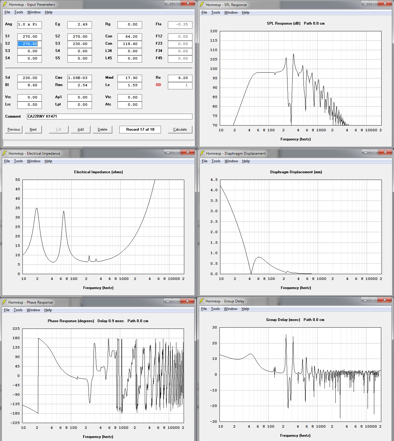

    Roman Nik,
    H1471
    47 литров, "полочка", горб задержки на 40 герц, хоть и не большой.
    Цитата Сообщение от Roman Nik Посмотреть сообщение
    доставка в РФ 30 евро.
    Доставка столько даже если несколько динамиков заказать?
    По поводу 50гдн1 параметры брал с чьего-то скрина здесь же в ветке, уже запамятовал.

    Askii, Попробуй сделать подлиньше/поуже или раскрыву добавить - чтоб горб ГВЗ ниже сместился, а то он попадает в область комнатных мод.
    Сам не делал, но как-то разговоры идут, что 40Гц - ГВЗ чувствительно, д.б. меньше 10, ниже можно и больше.

    Обратите внимание на значение поля Ang -- оно у вас везде разное. С большой долей вероятности Ang должен быть 2,0xPi

      Привожу график ГВЗ, посчитанный для лабиринта, на котором хочу сделать НЧ звено. Пожалуйста,посмотрите опытным взглядом
    2. Импеданс.
      Вы отмечали, что: "... лабиринт ввиду принципа своей работы не создает увеличения значения частоты собственного резонанса головки при установке в него, как происходит во всех компрессионных типах АО". Скажите, на графике Импеданса в программе мы видим два пика: один я так понимаю это первый резонанс лабиринта, а второй - головки ГГ. Прав ли я? Если прав, то почему у меня второй пик находится на частоте 100 Гц, когда Fs применяемой головки 70?
    Последний раз редактировалось harry`sson; 20.03.2013 в 20:33.

    Могу сказать только по импедансу: основной пик с увеличением длины и снижением сечения всё снижается и снижается (+ масса воздуха в канале) ... и уходит за 10Гц.
    В компрессионных АО основной пик наоборот повышается (+ упругость сжатого воздуха).
    Нижний пик - это пик ГГ, нагруженной воздухом в канале, все высшие пики - резонансы лабиринта.
    Можете поэкспериментировать - начать с минимальной длины.

    Добрый день! Желательно не иметь ГВЗ более 12 мсек на 40Гц. Выброс ГВЗ лучше уводить на 50 или 30Гц в зависимости от динамика и проекта. На другие пики не обращайте внимания - это теория.
    2. По импедансу - нет, не правы. Оба пика это резонанс ГД, но он разбит на два резонансом АО. Минимум между пиками это резонанс АО.
    Вот интересно, почему так? Чтоб на комнатные моды не накладывалось?
    В ФИ получается 2 резонанса ГГ нижний - нагруженный массой воздуха в порте, верхний - с доп. упругостью воздуха в компрессионном АО.
    ЧВР компрессионным не является. Потому механику образования второго резонанса я не понимаю. Точнее я считаю, что это геометрический резонанс (точнее антирезонанс), точнее - увеличение смещения ГГ между модовыми резонансами АО, такое-же как и 3й горб, как 4й ... .
