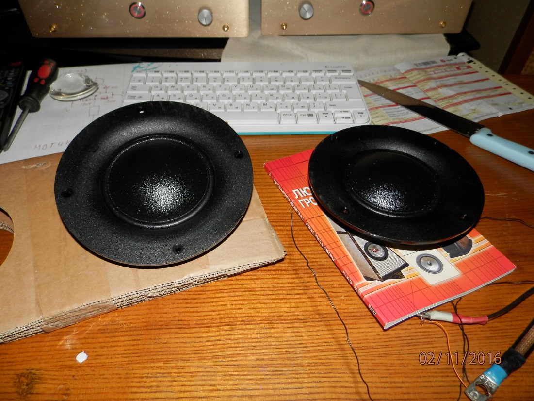

    Там же все от пропитки и ее мех своств зависит. Пусть хоть из ХБ делают...

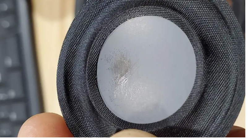

    Ну зачем же так. Это всё равно, что сказать: "Не успел купить паровоз, их прекратили выпускать. А теперь считаешь СО в автомобильных выхлопах". Почему мы должны были их купить? Или они лучшие априори?
    Они лучшие априори. И то, что поставки в РФ рано или поздно прекратятся, было понятно за 4-5 лет до запрета.
    Например, бериллий у фокала при небольшом внешнем механическом воздействии - лопается в соответствии с природными свойствами чистого бериллия (по нему есть факт происшествия от очевидцев, которых я лично знаю). А китайский "бериллий" мелодавид продавец с али сжимал пальцами и скреб канцелярским ножом, и диафрагма - целая. Видос был на странице товара.
Название:	Бериллий китайский MeloDavid.png
    Скорее всего там алюминиевый сплав, возможно переменной толщины, с напылением Ве.

    Они лучшие априори.
    Например, бериллий у фокала при небольшом внешнем механическом воздействии - лопается в соответствии с природными свойствами чистого бериллия. А китайский "бериллий" мелодавид продавец с али сжимал пальцам и скреб канцелярским ножом, и диафрагма - целая. Видос был на странице товара.
    Может потому, что это не бериллий в чистом виде, а бериллиевая бронза))))? Обладающая отличными пружинными свойствами.

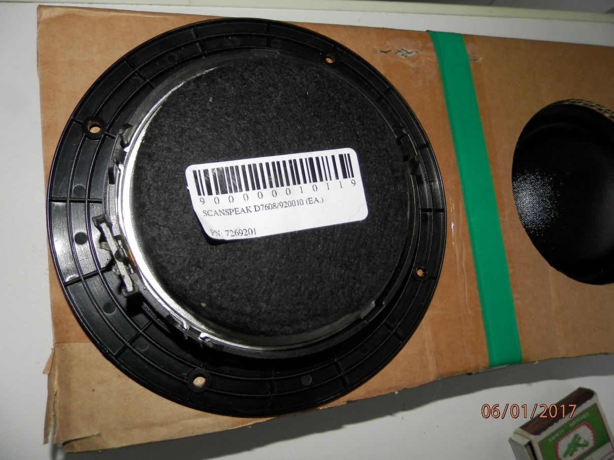

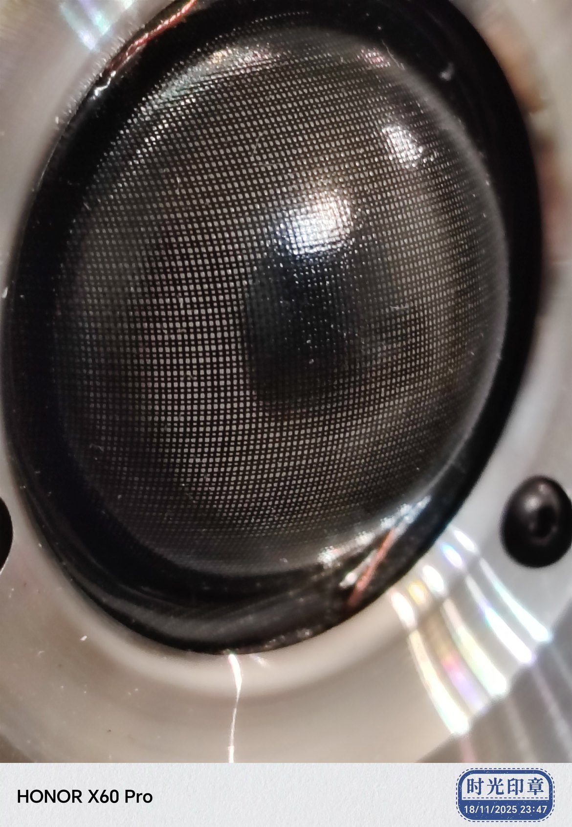

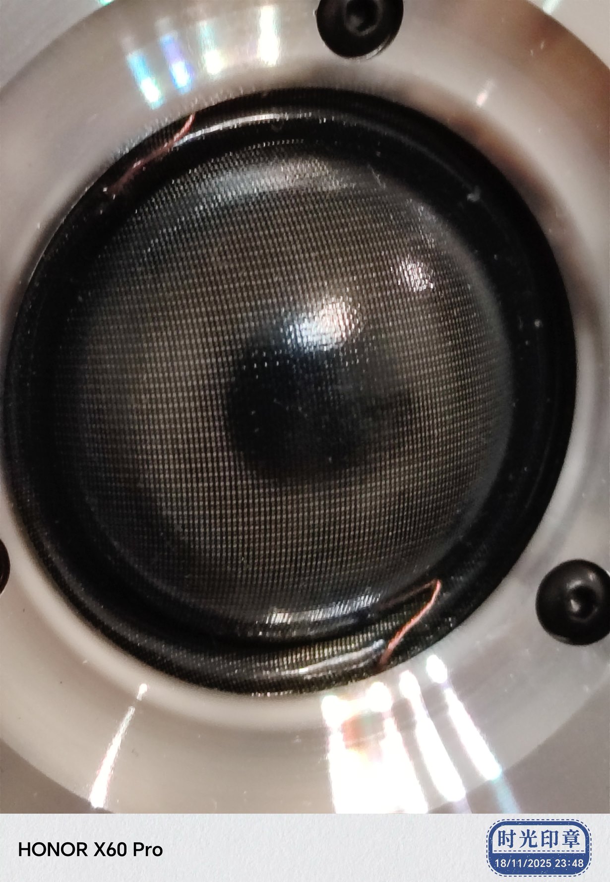

    Китайцы судя по их динамиках научились её делать. Гораздо лучше именитых брендов.

    бериллиевая бронза)
    Она желтая, больше похожа на латунь по цвету, чем на бериллий или алюминий.
    Вот его скрести ножом - архиопасно!!!
    бериллиевая бронза
    1. Должна быть большая скорость звука в материале, а значит - твёрдость.
    2. Должна быть очень малая масса.
    3. При этом высокая прочность, чтобы диффузор не корёжило.
    4. Должно быть хорошее демпфирование. Чтобы диффузор не издавал своих звуков.
    И это только самые главные требования. Их все удовлетворить невозможно - они противоречивы. Поэтому выбирается некий баланс. А попытка получить какой-то один параметр побольше, обычно проваливает все остальные. Примерно так с бериллием и происходит.
    А бронза вообще не катит.
