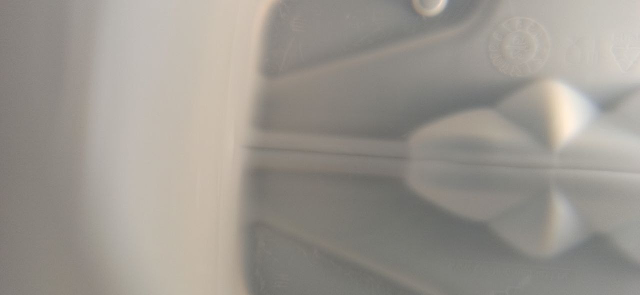

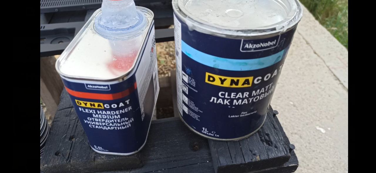

    Всем добра. Доделываю корпуса из слоев фанеры, под проект Георгия Крылова. Осталось в принципе не много. С внешней стороны имеем слой в миллиметр эпоксидной смолы. Смола то очень прочная, но слабовата на истирания. То есть весьма легко, остаются визуальные следы черкашей. Не сколов, не царапин, а так сказать мини царапки что ли. Плюс нет защиты от УФ, а это визуально скажется уже за пару лет.
    Вопрос, какой лак с УФ защитой ляжет БЕЗ ГРУНТА на смолу? То что все это дело хорошо обезжириться-даже не обсуждается. Ну и чтобы лак был терпим к истиранию. Лак думаю либо совсем матовый, либо полумат(20-25% глянца).
    Позвонил знакомому автомаляру. Тот говорит что после его любительских экспериментов, не один хороший лак у него не ложился на эпоксидный грунт, вставал либо шубой, либо шел пятнами как на не обезжиренной поверхности, зависело от состава лака. Его эпоксидный грунт конечно не моя эпоксидная смола, но разведку провести нужно).
    Присмотрел на озоне аэрозольный, не по 200 руб этот абро или кудо, более мене бренды типа БОДИ, по 1000-1500р за балончик, у тех в составе пишут не просто акриловый, а акрил-уретановый и акрил-полиуретановый. Который якобы ложится на любые пластики и стекло без грунта. Например Enalack 1485 .Нажмите на изображение для увеличения.
Название:	9F9KXJCNRafLm3-JqJjLdLwrFxg70yxn5eQZTeX0pPZxVDwc3L6tmSg8kCsUf33hfbelxUu7MAjV9XwYh5is4W3F.jpg
Название:	-2cG585dRtt4z2a7CUAKdGzGAUFfNJerNZGl-5gF8xCeBazqGAayg2-9Csxq8xawwXJAvUKDrIP-3HyXrX0VuLsQ.jpg

    Остановился на двухкомпонентном полиуретановом лаке.
    Полиуритановый полимеризуется от влажности воздуха, какую роль играет вторая компонента?
    С уважением, Андрей.

    вторая компонента
    Ускоритель скорее всего
    Вы что такое говорите?) В двух словах, тот что без второго компонента отвратителен в итоговом варианте, очень малый сухой остаток, и как итог истирание от очень слабых физических контактов(относиться К ЛЮБОМУ лаку, хоть к акриловому). Тоесть порно а не лак. Так статуэтку помазюкать однокомпонентным, и смотреть на нее потом через стекло тумбочки.
    Я не куда не тороплюсь), дело ИСКЛЮЧИТЕЛЬНО в качестве и крепкости лака.

    Вот этому верю. Потому как мне известно, для глянцевости, (UPD. нет, точнее для идеальной ровности, глянцевоссть лак и так даёт) авто полировка обязательно. И пряморукости там недостаточно для глянца, ещё нужна камера с подогревом, для растекания.
    в конце концов, я не припоминаю идеально прозрачную эпоксидку, всегда чуть мутновата и желтовата.
    Вот 10 кг эпоксидки на просвет, снизу пузырьки видны. Баланс белого телефон крутит, она как вода по цвету.

    А вот 5 кг отвердителя к ней на просвет, тел упорно не захотел фокусироваться на дне канистры.
