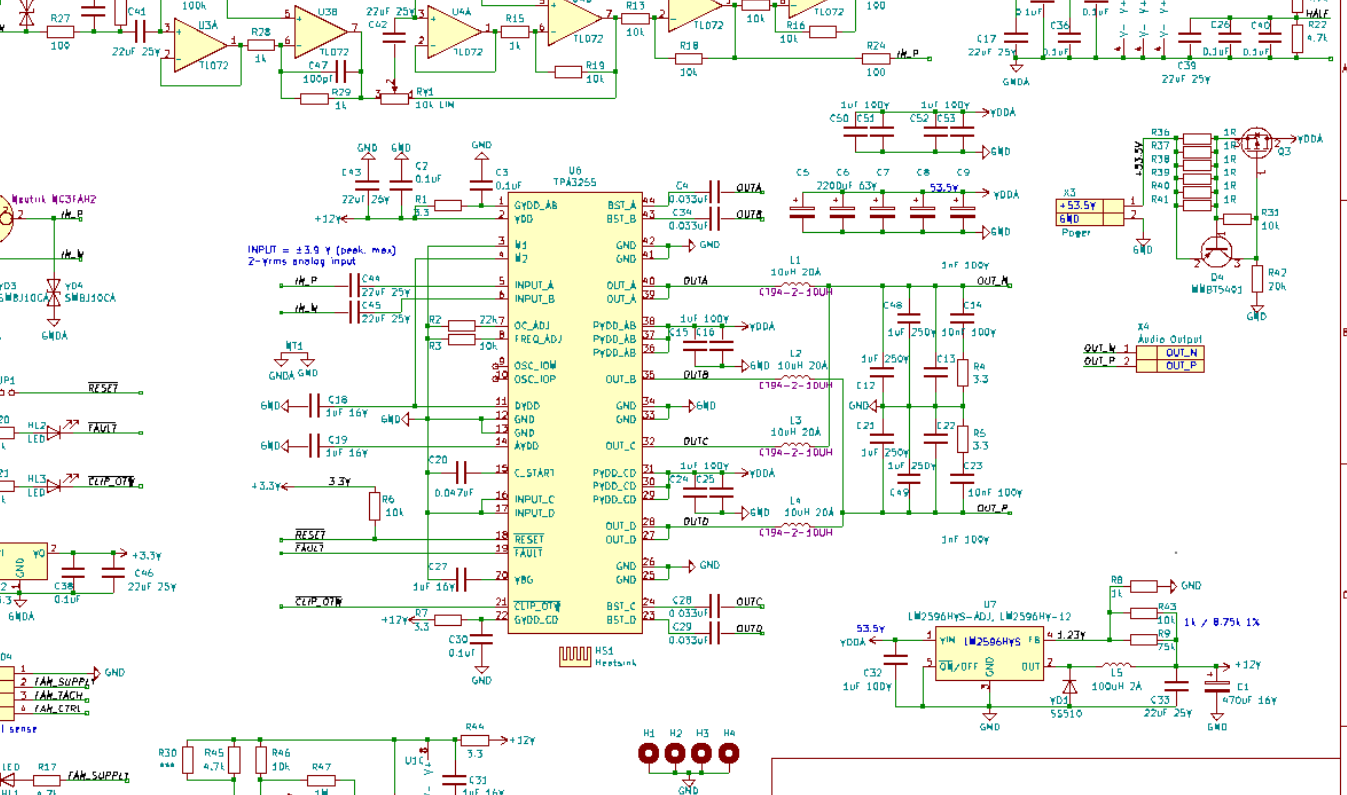

    В основу данного проекта легла статья на Хабре Усилитель звукового сигнала мощностью 600 Вт / Хабр . Рассмотрим некоторые важные моменты.
    В первую очередь нужно отметить, что автор изменил схему коммутации выходов микросхемы. Так выглядит схема в даташите
    Так выглядит схема автора
    На каждом выходе установлена индуктивность. Я оставил так, как у автора, полагая, что такое решение более правильное — лучшая фильтрация несущей частоты и меньший нагрев индуктивностей.

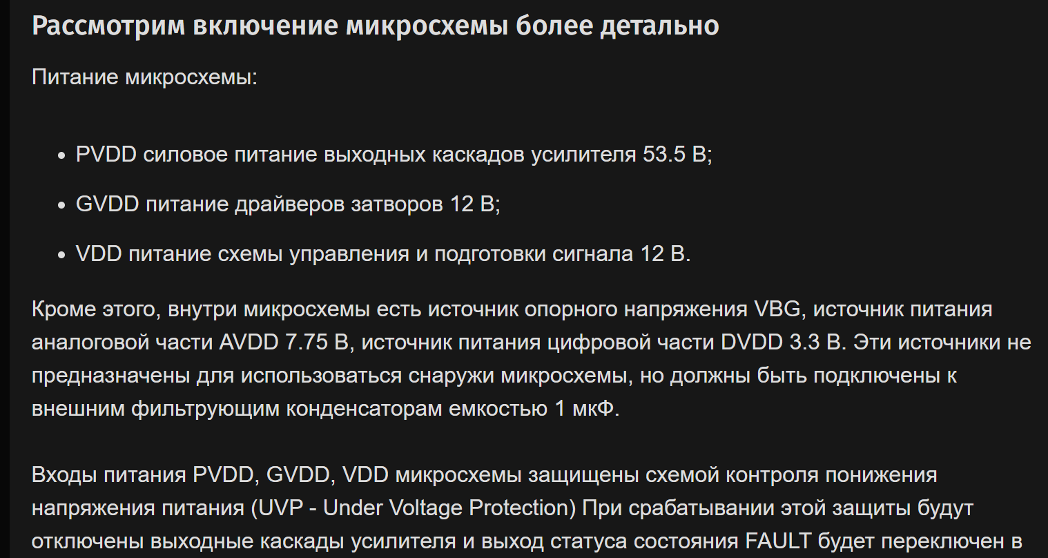

    Далее автор утверждает, что напряжение питания в его проекте 53.5 Вольт. Эта цифра стоила мне 4-ех микросхем — после нескольких включений загорался красный светодиод аварийного режима работы. Микросхема просто сгорала.
    И если мы посмотрим в даташит, то увидим, что напряжение 53.5 Вольт для нагрузки 4 Ом — это максимальное напряжение, а типичное 51. При напряжении 51 Вольт усилитель поработал чуть подольше, далее — те же симптомы гибели чипа.
    То есть опытным путём установлено, что для нагрузки 4 Ом напряжение питания усилителя выше 50 вольт подавать нельзя. Сейчас у меня выставлено 50 вольт — третья неделя полёт нормальный.
