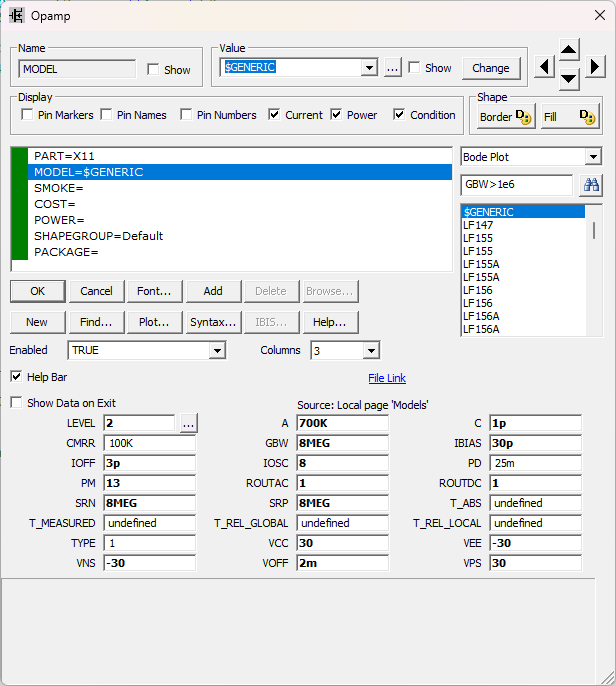

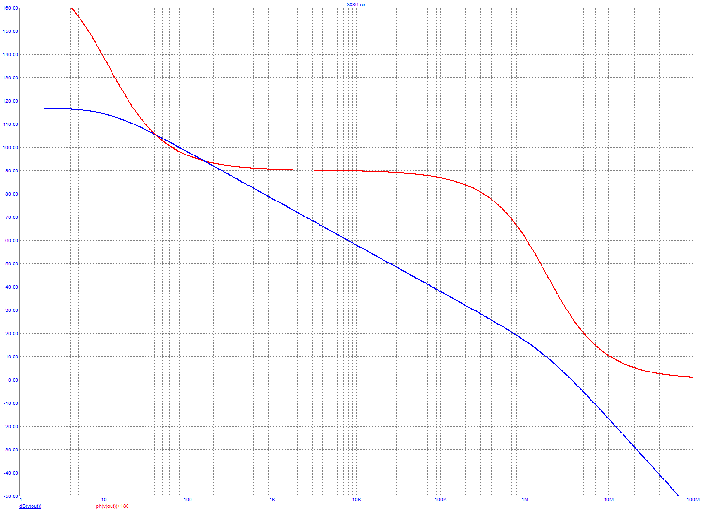

    dortonyan, а у вас случайно нет модели 3886, которая бы работала в микрокапе? модель с сайта ТИ почему-то не работает, "ошибка сходимости АС анализа"
    Техасовская модель даже для ихнего TINA симулятора криво работает. Стабильна при КУ -1.
    Для микрокапа я делал модель из стандартного ОУ:

    По АФЧХ небольшие отклонения есть, но вроде не смертельно:
    Если достаточно АС анализа, то более точную модель в виде оператора Лапласа выкладывал ViktKors.
    В библиотеке капа в аналоговых примитивах выбираете источник Лапласа LFVofV и вводите туда выражение для модели.
