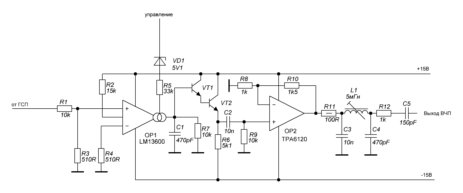

    Отрисовал модулятор ВЧП.
    Всё из даташита на LM13600, обыкновенный регулятор громкости Нам, собственно, его сюда и надо. Стабилитрон только для того, чтобы сформировать полное отключение ВЧП при переборе ВЧ в фонограмме, такое не исключается. Если отключение подмагничивания не хочется получить, стабилитрон не нужен.
    Фактически получается управляемый напряжением ФНЧ, сигнал с которого через эмиттерный повторитель (встроен в LM13600) поступает на усилитель мощности, выполненный на ТОСном ОУ ТРА6120. Его быстродействия и выходного тока более чем достаточно для работы на частоте подмагничивания и раскачки емкостного "трансформатора", который умножает напряжение до необходимого уровня и заодно, вычищает форму подмагничивания. С конденсатора С5 ток подмагничивания поступает на ГЗ.
    ЗЫ. Если я ошибся с индуктивностью катушки, то прошу прощения. Имелась в виду типовая катушка от фильтра-пробки магнитофона.

    Я-бы столько денег тратить на не стал. Вместо ТРА вполне встанет 544УД2, я на ней делал ГСП (100кГц). А вместо ЛМ пойдёт копеечный полевик типа 2N7000.

    На АлиЭкспрессе плата телефонного усилителя с микросхемой TPA6120 стоит в районе 200р. Микруха двухканальная.
    КР544УД2 в ЧиД - 160р\штука, а надо пару + усилить ей выход транзисторами, при 20-30мА выходного тока она долго не протянет. Почему такой выходной ток надо - а потому, чтобы снять с "трансформатора" 1:20 1мА ВЧП, в него надо вкачать ток в коэффициент трансформации раз больше. В 20 раз то есть. Нагрев, искажения, нехорошо... У ТРА6120 термалпад есть для теплоотведения в плату хотя бы.
    LM13600, конечно, да...От 480р.
    НО...
    Есть ее улучшенная версия. LM13700. По ногам\режимам\функциям - один в один.
    И стоит оно в ЧиД - 56...66 рублей. Также двухканальная.
    Теперь вопрос следующий. Линейность различных решений. Тут - в симулятор ;) Идею я подкинул.
