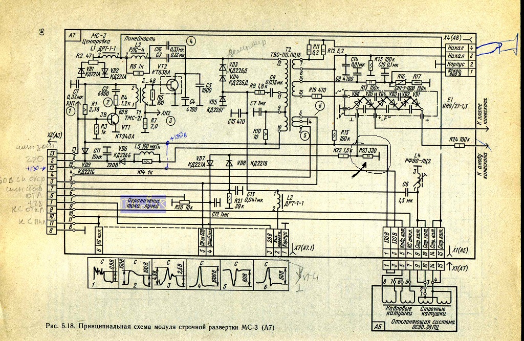

    Тогда логика растет в схему ограничения тока луча.
    Тк ток, потребляемый строчной разверткой, зависит от тока луча сильно, существовала схема, поддерживающая размеры стабильными в диапазоне регулировки яркости.
    Сигнал брался с УН. если я не путаю
    туда и лезть, видимо
    Ну нет у меня на работе Ельяшкевича нынче)))
    Вот-вот , уже теплее ... точнее говоря , совсем уже горячо Тут именно логическим путём мы исключаем неисправности всех основных блоков ( начиная с питания ) ... но так как дефект связан как-то с током луча , то вполне можно предположить , что произошла какая-то фигня в схеме стабилизации размеров растра . В самом деле , ведь при росте тока лучей высокое напряжение падает , и чтобы картинку не раздувало - стоят схемы , уменьшающие размеры по строкам и кадрам одновременно . Обычно они уменьшают-то ненамного , там какие-то проценты , ну а тут в несколько раз ... а почему такое могло быть ??? Ну например , предположим , что датчик тока стал врать , и давать завышенное значение - а схемы на это так отреагировали . А датчик тока у нас что ? А это просто резистор в цепи умножителя напряжения ( МЛТ-2 , 330 ом ) - импульсы на нём зависят от тока лучей , они выпрямляются диодом и поступают как раз на ОТЛ и стабилизацию размеров . Если по какой-то причине резик резко увеличил своё сопротивление ( например подгорел ) - то при нормальном токе лучей схема будет "думать" , что ток завышенный - ну и сработает соответственно , картинка уменьшится больше , чем оно нужно Странность этому делу придало только то , что схемы регулировки размеров оказались способны работать так резко ( в 4-5 раз ) , и размеры изменились строго пропорционально - но логика наших рассуждений от этого никак зависеть не должна Вот тут на схеме развёртки стрелочкой показан этот резик ( в реальном телике плата была другая , но схемы там все похожи , потому что 3УСЦТ ) ... ну а дальше осталось только открыть ящик и достать этого засранца - притом снаружи дефект не был заметен , но я-то знал , что он точно дохлый - посмотрел снизу , и там явно был виден прогар , ну и сопротивление резика с 330 ом возросло примерно до 3 ком ....
