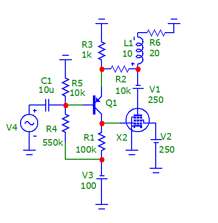

Так ты ещё заметь , тут есть один довольно тонкий момент ... дело же в том , что если мы имеем два одинаковых канала с ООС в каждом каскаде , которые потом объединяются в двухтактный усилитель выходным симметричным трансом - то этот выходной транс действительно подавляет синфазные помехи , это верно . Но - одновременно с этим - тот же выходной транс точно так же подавляет и сигнал ООС для синфазной помехи
И что в результате получается - полезный , то есть дифференциальный сигнал - таки да , нормально усиливается таким УНЧ ... но если на входах присутствует синфазная помеха ( например , пульсации питания ) , то она в выходном каскаде будет синфазно "раскачивать" токи выходных ламп , не будучи ослабленной ООС . Сама-то помеха при этом будет на выходе подавлена - если транс достаточно симметричный , но паразитную АМ , вызванную помехой - убрать в такой схеме никак не получится
