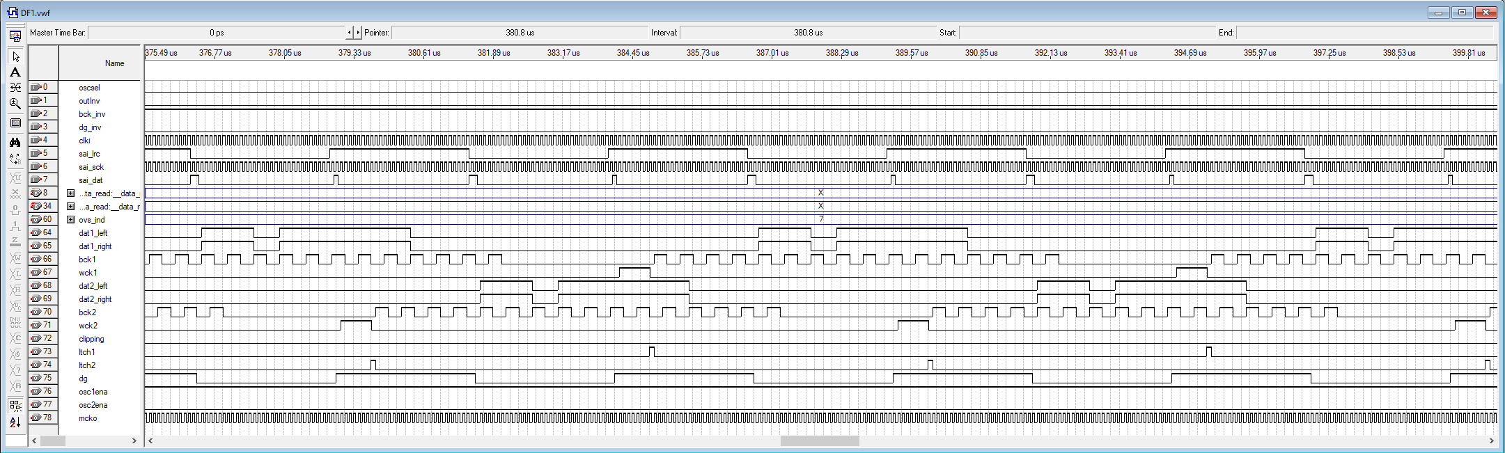

    Информация по тестам данного проекта вживую:
    Все модули и режимы (под латтис и под альтеру) отлаживались и проверялись во симуляторе Quartus. Для lattice fpga тайминги отдельно проверялись и оптимизировались в ide diamond.
    Так же, обе конфигурации (под латтис и под альтеру) проверялись в живую на моем ЦАПе на LCMXO2-7000ZE-1, но в ограниченном режиме. Т.е. проверено все, что позволила схемотехника моего ЦАП.
    Что проверено из основного функционала:
    - АЧХ фильтра на частоте Найквиста при входной частоте дискретизации 44,1кГц в режиме lp_mode = 0 и lp_mode = 1.
    - Работа на разном максимальном оверсемплинге: от х4 до х32.
    - Автоматическое переключение оверсемплинга при повышении входной частоты дискретизации до 384кГц.
    - Автоматическое переключение в режим байпасса.
    - Отработка переполнения (цифровой клипп на меандре и на звуковой фонограмме).
    - Индикация входной ЧД, байпасса и клиппа.
    - Вывод данных на битклоке разной скорости (от clk/4 до clk/1).
    - Смена скважности сигнала деглитчера.
    - Работа входного аттенюатора (как логикой во входном модуле, так и коэффициентами).
    - Работа дизеринга и ноизшейпинга округления данных на выходе.
    Что не проверено (проверено только в симуляторе):
    - Работа с тактовой частотой 768Fs.
    - Разные режимы вывода данных (SPI_MODE), в частности не проверена работа конвейерного вывода данных и вывод с непрерывным битклоком.
    - Не проверен вывод данных с SPI заголовками.

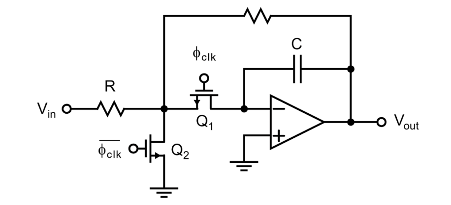

  8. #127
    39,261
    По умолчанию Re: Проектируем цифровой фильтр для ЦАП 2
    Для аудио? Если да, то в какой схеме и с каким ЦАП?
    Не, то не аудио было. Ключи те поставил потому что были под рукой (от другого проекта).
    понятно что медленные, но у меня и частота всего 100кгц была, там хватило.
    Схема примерно такая:Нажмите на изображение для увеличения.
  9. #128
    Аватар для dortonyan
    03.06.2009
    BLR
    4,046
    Понятно, спасибо. То же самое, что и у меня. Как я и писал выше, для прецизионных схем на россыпи это единственный подходящий вариант. Вопрос только в комплектации.
  10. #129
    39,261
    Если мне память не изменяет - у тебя была схема с компенсацией помехи от ключей по второму входу ОУ?
    Мне было лень на макетке такое паять, к счастью - хватило и так.
    Это вообще была единичная платка на макетке, для тестовых целей одним заказчиком.
    И, между нами девочками, конкретно там этот глитч был соврешенно пох для результатов теста, его моно было спокойно не давить, но заказчик хотел видеть более красивый сигнал
  11. #130
    03.06.2009
    BLR
    4,046
    Это то же самое, только в дифференциальном виде, для вычитания синфазной помехи ключей. Причем диф. схему лучше делать не в усеченном виде, как у меня, а полную (для улучшения трассировки земли).

  19. #138
    39,261
    Меня только в применении к аудио, в этих "дегличерах" несколько смущает то, что стоящий перед ним I/V надо делать на весьма шустром ОУ и без конденсатора (т.е не I/V-LPF). Как-то, долбить вход ОУ ВЧ от фронтов не очень хорошо.
  20. #139
    03.06.2009
    BLR
    4,046
    Если ОУ в I/U каскаде успевает восстановиться до того как УВХ перейдет в режим выборки, то какой там сигнал на входе - не имеет значения. Ну а судя по тому, что искажения уменьшаются, ОУ I/U успевает устаканиться за период хранения. Если использовать ОУ с фет транзисторами по входу, то у них вообще нет эффекта насыщения во входном дифкаскаде. У техаса есть даже специальные ОУ с большим (несколько вольт) допустимым входным диф. напряжением, типа OPA828, 810/2810.
    К тому же вход I/U можно защищать демпферными R-C цепочками. Но как показывает практика, достаточно небольшой емкости (10..50пик) в ООС.
