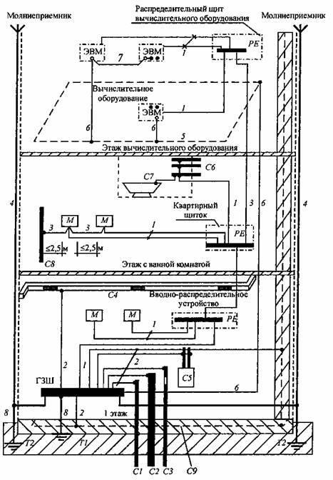

  13. #133
    Частый гость Аватар для Gennadyi
    23.03.2005
    Республика Крым, автономная :-)
    337
    По умолчанию Re: Правильная организация электропитания.
    Повторное заземление нулевого провода в сетях 0,4кВ с глухозаземленной нейтралью уже отменили?
    Главное заземляющее устройство здания - тоже отменили?
    Рис. 1.7.7. Система уравнивания потенциалов в здании:
    М - открытая проводящая часть; С1 - металлические трубы водопровода, входящие в здание; С2 — металлические трубы канализации, входящие в здание; С3 — металлические трубы газоснабжения с изолирующей вставкой на вводе, входящие в здание; С4 - воздуховоды вентиляции и кондиционирования; С5 - система отопления; С6 - металлические водопроводные трубы в ванной комнате; С7 - металлическая ванна; С8 — сторонняя проводящая часть в пределах досягаемости от открытых проводящих частей; С9 — арматура железобетонных конструкций; ГЗШ - главная заземляющая шина; Т1 - естественный заземлитель; Т2 - заземлитель молниезащиты (если имеется); 1 - нулевой защитный проводник; 2 - проводник основной системы уравнивания потенциалов; 3 - проводник дополнительной системы уравнивания потенциалов; 4 — токоотвод системы молниезащиты; 5 — контур (магистраль) рабочего заземления в помещении информационного вычислительного оборудования; 6 — проводник рабочего (функционального) заземления; 7 - проводник уравнивания потенциалов в системе рабочего (функционального) заземления; 8 - заземляющий проводник
    ПУЭ
    Не любо - не слушай, а врать не мешай !
    ", было бы величайшей ошибкой думать," (c) В. И. ЛЕНИН ПСС том 42, стр. 74
    Какое отношение имеет вопрос к системе уравнивания потенциалов?
    Клетка арматуры и защитный проводник (грозоразрядный) на зданиях 9 и боле этажей подсоединяются к системе кольев-заземлителей. Туда же повторно заземляется нейтраль трехфазного питания на вводе.
    Все так. но не нужно искать землю на водопроводных трубах. Ввод заземлен, а разводка пластик. При чем - ни одна сукомля не восстановила заземление ванн и раковин после капремонта.
    Ген, я об это уже пальцы тут стёр.
    Ванна тоже пластиковая, а вот краны - нет. Но краны никто не заземляет, хотя должны!
    Пластиковые только стояки. А внутренняя разводка после капремонта нетронута, кроме ГВС - пришлось покупать новый полотенцесушитель, который к стене притягивается. Старый на стальной трубе висел.
