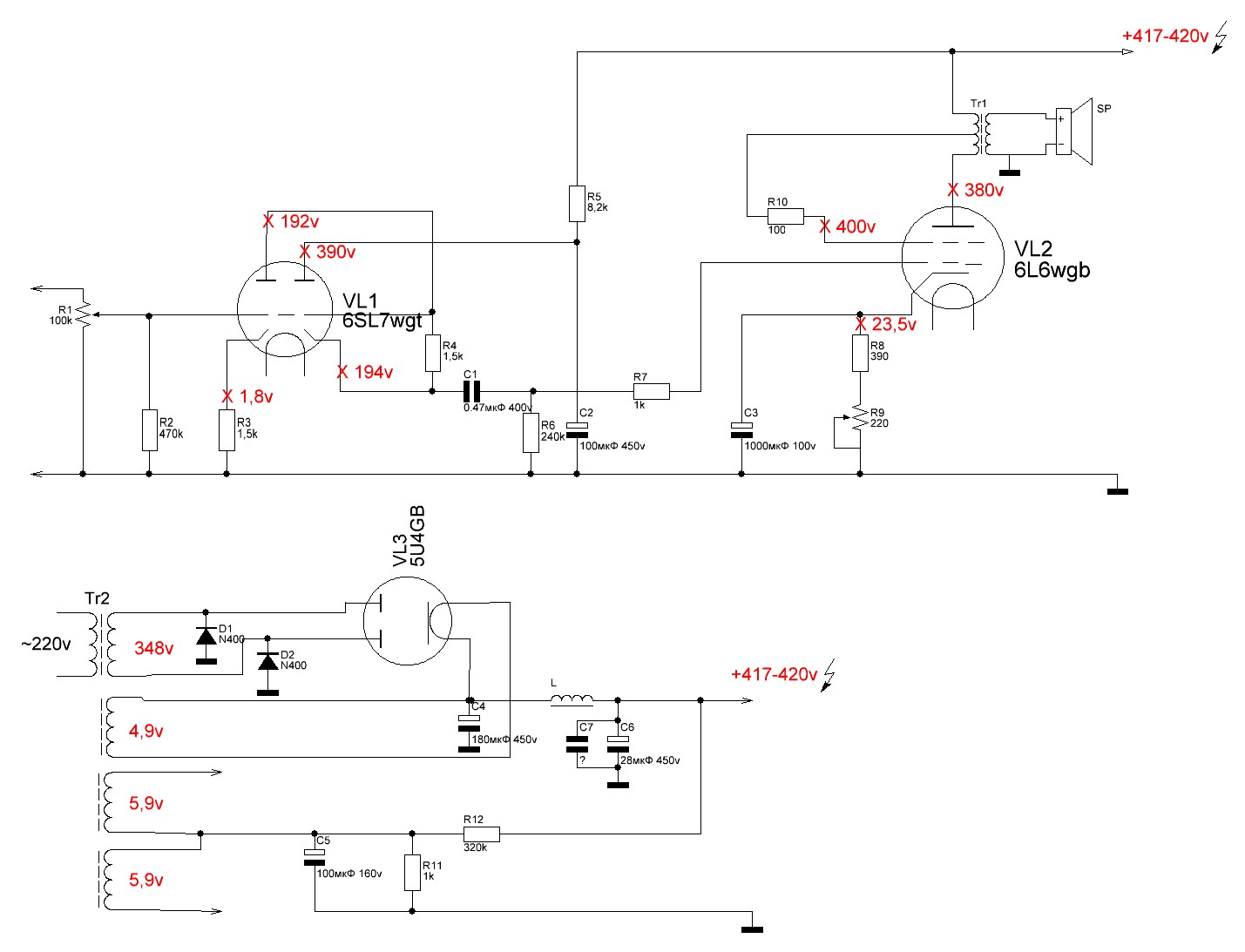

    Вопрос Улучшение лампового усилителя на 6L6 (6п3с), 6SL7wgt (6н9с) и 5U4GB (5ц3с) в питании
    Добрый день!
    Есть ламповый усилитель на 6L6 (6п3с), 6SL7wgt (6н9с) и 5U4GB (5ц3с) в питании. (написал в скобках т.к. есть второй комплект новых (nos) советских ламп.
    Усилитель авторский, авторство неизвестно, покупался родственнику в подарок с рук, при ограниченных его финансах.
    Взял себе на праздники, послушать, покопаться. Звучит как-то странно и не хватает ВЧ(ощущение, что звук немного придавлен сверху), что по идее странно. НЧ хватает, мощности тоже.
    Если совсем ухо поднести к динамику - еле еле слышно 50гц.
    От предыдущего владельца осталась инфа, что R9 - регулировка Bias...
    Нашел советы в интернетах и состряпал переходник под лампу с отводом с катода
    на резистор 1ом, с него на землю. Пробовал мерять на нем напряжение, ничего не меняется...
    Прошу совета, схема (лампы - тема далекая, прошерстил немного, что бывает) выглядит для меня необычно.
    Перерисовывал с усилителя, не смог понять выход со второй сетки - уходит в выходной транс и параметры конденсатора C7 - здоровая бочка с которой сняли пленку с обозначениями
    Кроме мультиметра ничего не имеется, L/трансы померять нечем (все думаю заказать себе платку измерителя с китая )
    Напряжения все, что рекомендовали по другим схемам промерял, вроде ничего не упустил...
    Есть ли смысл что-то делать/менять? Переделывать....Как получить хай-энд? Теплое ламповое звучание и весь диапазон)))
    В правильных ли режимах работают компоненты? Правильная ли схема?
    Или есть смысл использовать шасси, и перемонтировать под другую схему?
    Регулятор громкости стоит ALPS, Конденсаторы C1 - MULTiCAP RTX
    В splan рисовал схему первый раз в жизни, прошу начинающего строго не судить
    Заранее большое спасибо!!!

    Сергей Ал., имеется ввиду АЧХ конкретно этого усилителя (или хотя бы его ВК). Впрочем, автор уже снял АЧХ всего аппарата в сборе, в триоде и УЛ, и выглядит оно относительно нормально, но вот выходное сопротивление - слишком велико.

    В УЛ надо заводить обратную связь.
