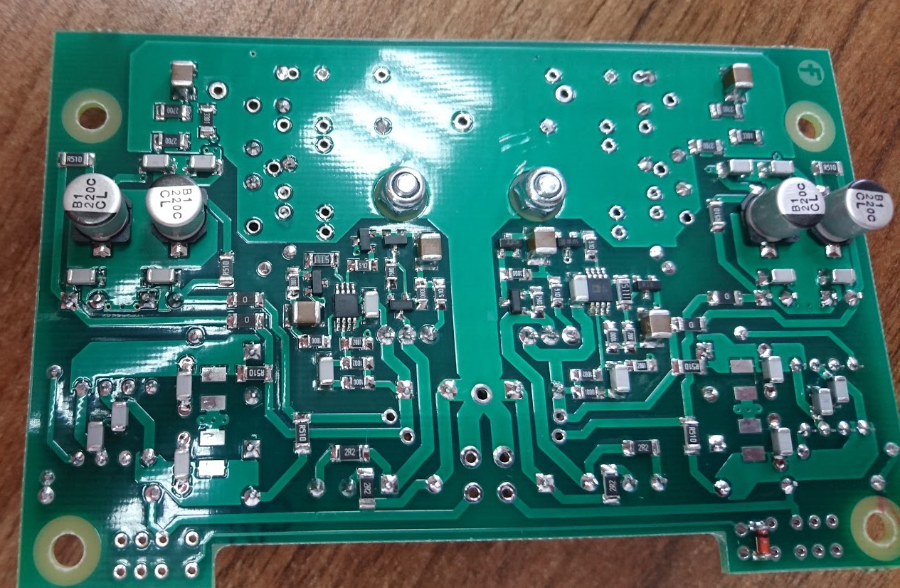

    Остальной тракт с оос.Честно, к лампам я никак.Может хорошее не слушал, но что слушал не мое. Может не в тему. Питание, вроде как обсуждается. Никто не обращал внимание на стабилизатор, что там сергиот до делал.Нажмите на изображение для увеличения.
Название:	Gagarin HA5002 buffers (From below).JPG
ID:	382505 Стабилизатор вроде понятен, но некоторые детали не пойму.
