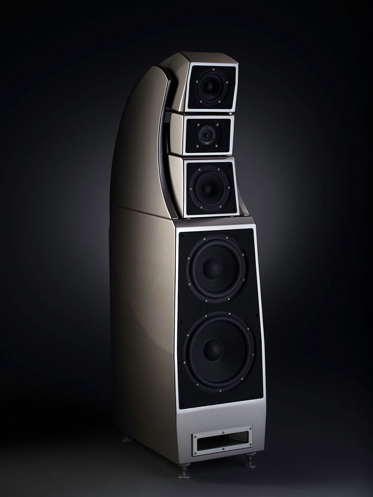

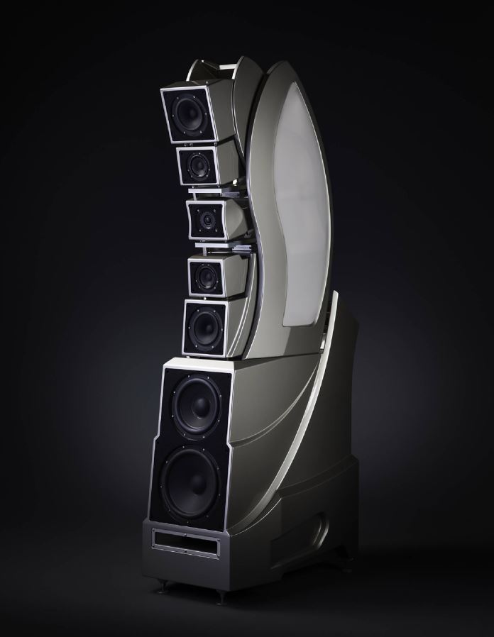

    Каковы были мотивы к такому расположению ДГ?
    То есть чем, коме "дизайна" руководствовались?
    Для понимания:

    Начитался что человеческое ухо воспринимает ярче диапазон средних частот (заложенно генетически), кроме этого сам всегда подмечал что комфортней приглушать немного средние. Режим Loudness когда почитал про него и послушал, тоже увидел в этом толк. Кроме этого читал что крутые производители акустики всегда делают ее с каким то окрасом, мне думается что инфранизы + проваленная немного серединка это то что мне нравится.

    Для понимания
    Для понимания на ваших картинках совершенно другая песня.
  8. #127
    Завсегдатай Аватар для iskander80
    14.11.2013
    Энгельс
    1,099
    По умолчанию Re: Прошу помощи в создании пассивного кроссовера к готовым АС.
    Ну тк и я как бэ о том же
    ---------- Сообщение добавлено 16:03 ---------- Предыдущее сообщение было 16:01 ----------
    Вы совершенно не поняли, что я показал и в чем отличие от ваших АС.
    И при чем тут проваленные СЧ?
