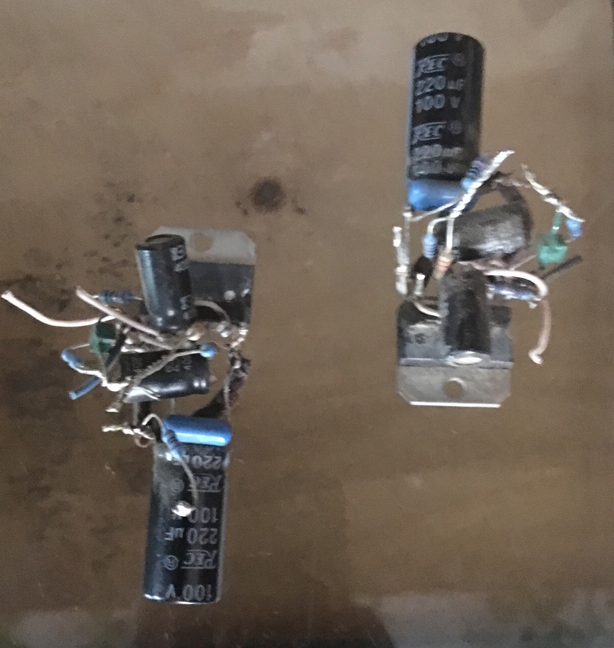

    это на первый взгляд(может быть обделённого трехмерным видением) -- комок, а если приглядеться .. Кто схему угадает?

    Шигараки прям, 47лабс
    Не-э, ширагаки используют и печатный и навес, у меня объёмный навес.Нажмите на изображение для увеличения.
ID:	340813можно и вот так, правда 7294 лежала под прессом, поэтому геометрия нарушилась. ни одна схема негенерила и нешумела. Правда с акулиничевским с шир. оос пришлось помучится чуток, т.к. осциллограф сказал -- без меня.

    Хосподе, какая порнография! Звучит, наверное, еще хуже, чем выглядит?
    Правильный усилитель - это не только схема, но и реализация. В правильной реализации есть разделение между сильноточной и слаботочной частью. Например, в схеме аудиоманьяка понятны контуры протекания тока, и эти контуры имеют минимальную площадь и рассеивают минимальный магнитный поток (как при работе силовых конденсаторов на разряд, так и на заряд), благодаря этому и достигаются реальные КНИ под -90дБ и даже лучше (но у меня только 90дБ получилось достичь). А сделать по-другому - и никогда таких параметров не достичь, даже при той же принципиальной схеме! Силовые кондесаторы на ноги микросхемы - это тупо и не правильно в общем случае.
    А есть какие-нибудь объективные измерения представленных экземпляров усилителей с навесным монтажем?
    Полностью разделяю это, и не претендую на абсолют. Навесной монтаж -- это быстро и для оценки оптимально, а выполненный правильно -- круто.
    Нету, они мне незачем, я не продавец нулей. Послушал и достаточно, шума и фона неслышно вплотную к уху акустики в 110дБ. это о чем-то говорит?
    чем выглядит
    А что Вы можете там разглядеть? Незная схем и монтажки. Ну давайте, осудите монтажку на ум акулиничева.
    Вы не только акустик, а ещё и схемотехник? А как же тогда рекомендации на минимальную длину ножек блокировочных конденсаторов на ноги микросхем? Вы предвзяты.
    Так развей мыслю как правильно
  13. #132
    22.12.2010
    Регенсбург
    1,135
    По умолчанию Re: и снова 3886 (и не только)в версии DEKKO
    Я думаю, что ты и так знаешь, как правильно.
    Простая установка конденсаторов на ноги, без оптимизации остального - ничего не дает, но при этом в целом создает бардак в общем восприятии схемы.
    Нужно рассматривать контуры протекания тока при зарядке и разрядке конденсаторов целиком, а не только от конденсатора до микросхемы, и минимизировать площадь этих контуров. При зарядке ток течет от выпрямителей до конденсаторов. При разрядке - от конденсатора, через микросхему, дальше - к динамику.
    Если от микросхемы идут проводочки к динамику на расстоянии 20см друг от друга - то это провал. А с навесным монтажем обычно так и бывает

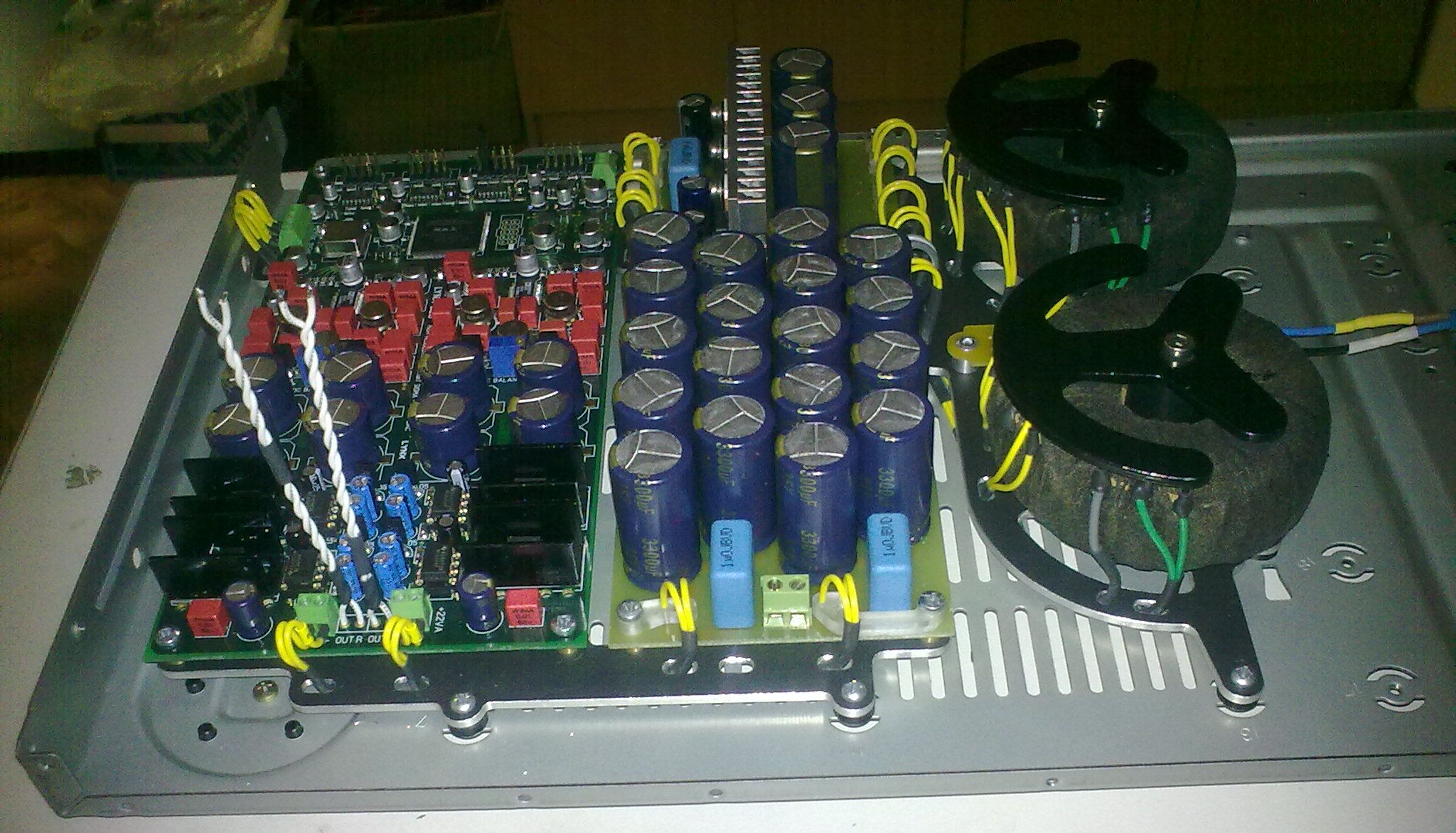

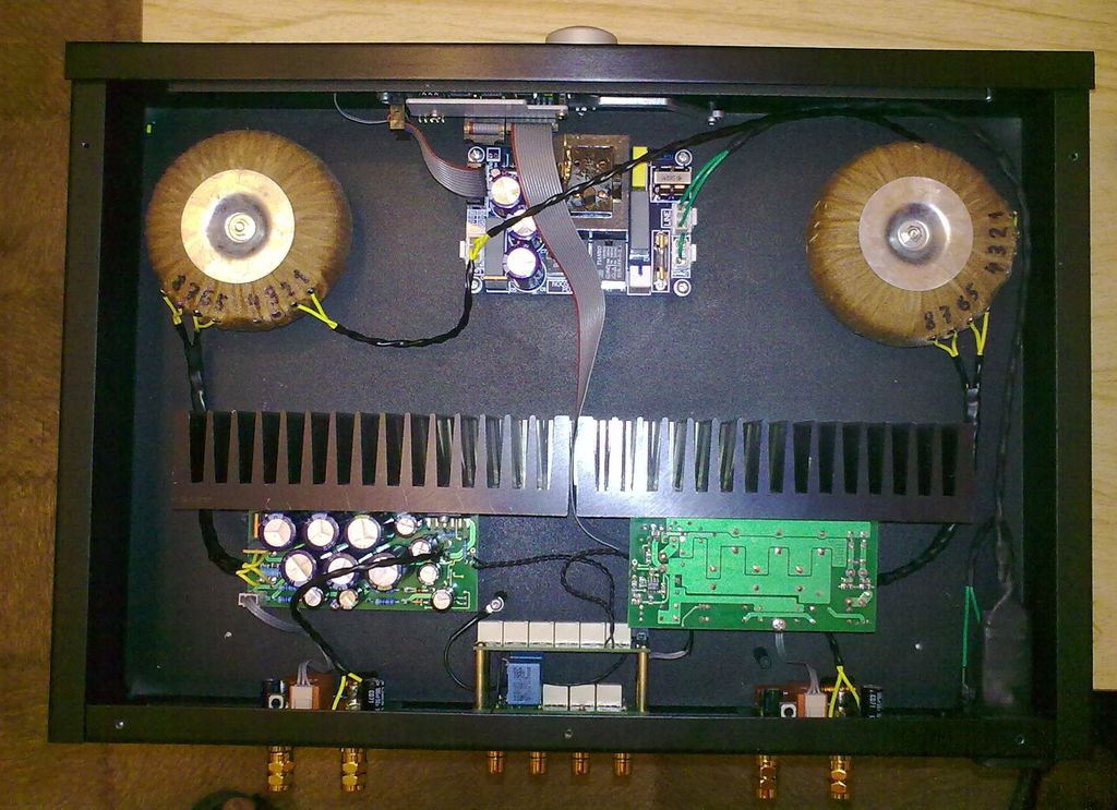

    eksaedr, может так?

    Может теперь вы свой монтаж покажете, и за одно научите меня как надо, и конечно же с замерами своих конструкций.
    Мне стыдиться нечего, замеры моей конструкции на LM3886 по схеме Аудиманьяка есть на форуме. https://forum.vegalab.ru/showthread....=1#post2185828
    THD и IMD на уровне -90дБ практически во всем диапазоне частот и мощностей.
    Монтаж у меня почти что типовой, не фотографировал. Визуальный оргазм, как на фотках из сообщения №135, он не вызывает, но и блевать от него не тянет, в отличие от ваших скруток

    Металлическая хреновина под платами и трансами, что на первой фотке сообщения №135, електрически изолирована от корпуса?
  19. #138
    22.06.2005
    4,601
    ypvypv, нет. Но под трансами резиновые опоры высотой около 5 мм
