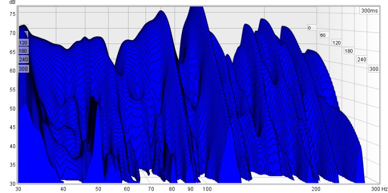

  5. #125
    Аватар для frezer
    11.10.2007
    Тверь
    1,388
    По умолчанию Re: Низкочастотные угловые поглотители

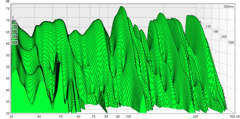

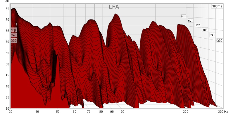

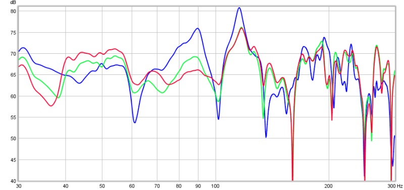

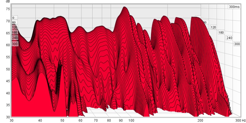

    Вот привожу графики "работы самого поглотителя":
    1. Измерения проводились в углу на расстоянии 40х46 см от угла и высоте 80 см, это 10 см от лицевой панели поглотителя и 2/3 его высоты.
    2. Устанавливались по очереди малые поглотители высотой 123 см.
    3. Были измерены два поглотителя с различными типами укладки минеральной ваты с одинаковой плотностью.
    4. Синий - угол без поглотителя. Зелёный и красный - с поглотителями различных модификаций.
    5. Zip - файл исходники для просмотра в REW.Нажмите на изображение для увеличения.
Название:	27 янв. Модернизированный.jpg
ID:	310988 Нажмите на изображение для увеличения.
Название:	WF 27 янв.без LFA.jpg
ID:	310989 Нажмите на изображение для увеличения.
Название:	WF 27 янв. OLD.jpg
ID:	310990 Нажмите на изображение для увеличения.
Название:	WF 27 янв. Модернизированный.jpg
  6. #126
    25.05.2011
    Рязань
    2,984
    Неплохо. Убрана жуткая мода на 90Гц.
    На 120-ти наверное вторая пол-потолок. Для ее подавления надо Ваши поглотители вместо плинтуса укладывать
    ---------- Сообщение добавлено 11:29 ---------- Предыдущее сообщение было 11:28 ----------
    frezer
    , если будет время и остался материал - просто для сравнения, измерьте вату в углу, без мембраны.
    Денис
  7. #127

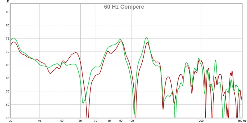

    Аватар для frezer
    11.10.2007
    Тверь
    1,388
    Повторю снова я специально ещё панели на заданные частоты не настраивал - не было "задания".
    Лучше под потолок вешать.
    frezer, если будет время и остался материал - просто для сравнения, измерьте вату в углу, без мембраны.
    Хорошо измерю, для чистоты эксперимента могу просто со снятыми панелями.
    Хочу обратить внимание на отсутствие 2-ой моды по длине комнаты - 60Гц на всех измерениях это результат расстановки АС согласно: forum.vegalab.ru/showthread.php?t=78208

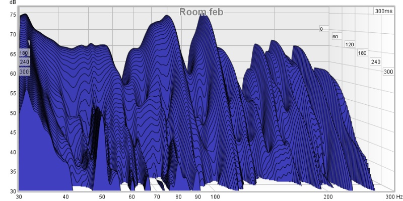

  13. #133
    Аватар для frezer
    11.10.2007
    Тверь
    1,388

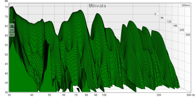

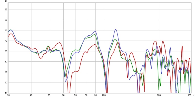

    Вот провел измерения:
    1. Синим просто угол комнаты.
    2. Зелёным - минвата в углу, точнее поглотитель без панелей, объём и расположение её точно такие же как и в поглотителе.
    3. Красным поглотитель в углу.
ID:	312189 Нажмите на изображение для увеличения.
ID:	312190 Нажмите на изображение для увеличения.
    Здесь красным поглотитель со смещённой АС, для демонстрации 2-ой моды по длине комнаты(куда-то делся файл без смещения АС).Нажмите на изображение для увеличения.
ID:	312204 Это сравнение поглотителя со смещённой и не смещённой АС. Нажмите на изображение для увеличения.
Название:	60 Hz Compere.jpg
ID:	312205 Rew LFA.zipRew LFA.zip

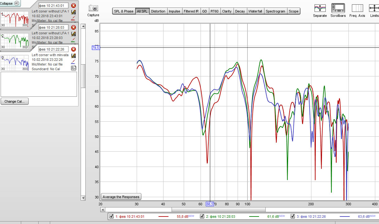

  14. #134
    аудиобалбес Аватар для Flaesh
    14.02.2006
    Eburg
    7,637
    вот из Rew LFA.zip
  15. #135
    Аватар для frezer
    11.10.2007
    Тверь
    1,388
    вот из Rew LFA.zip
    Да нет, файл был с поглотителем (LFA), но без горба чуть ниже 60 Гц, но это не страшно, т.к. принципиальной разницы нет, это видно на последней картинке.
  16. #136
    25.05.2011
    Рязань
    2,984
    Спасибо.
    Думаю видно, что минвата лучше работает выше 100Гц, чем поглотитель. А поглотитель соответственно лучше работает ниже 100Гц.
    Но почему-то на этой картинке разница с пустым углом не такая заметная, как выше. Измерено в точке прослушивания?
    Денис
  17. #137
    Аватар для frezer
    11.10.2007
    Тверь
    1,388
    Нет, всё в ближнем поле. Там "начинка" поглотителя была другая, я сейчас буду оптимизировать "начинку". Затем займусь настройкой на конкретные моды и смещение максимума поглощения в область 40-50 Гц.
    Позволю немного пояснений:
    1. Панельные поглотители и нужны для того чтобы "сбалансировать" поглощение в комнате на НЧ по сравнению с СЧ и ВЧ. Ну и конечно борьба с комнатными модами.
    2. У меня несколько дней стоял большой поглотитель за АС без передней панели, т.е. с хорошим поглощением выше 200 Гц. Слушать музыку было очень не комфортно, мягко говоря.
    На следующей неделе закончиться (надеюсь) тестирование панельных поглотителей с выставки "РосХайЭнд". Их можно будет можно взять в Москве для тестирования.
  18. #138
