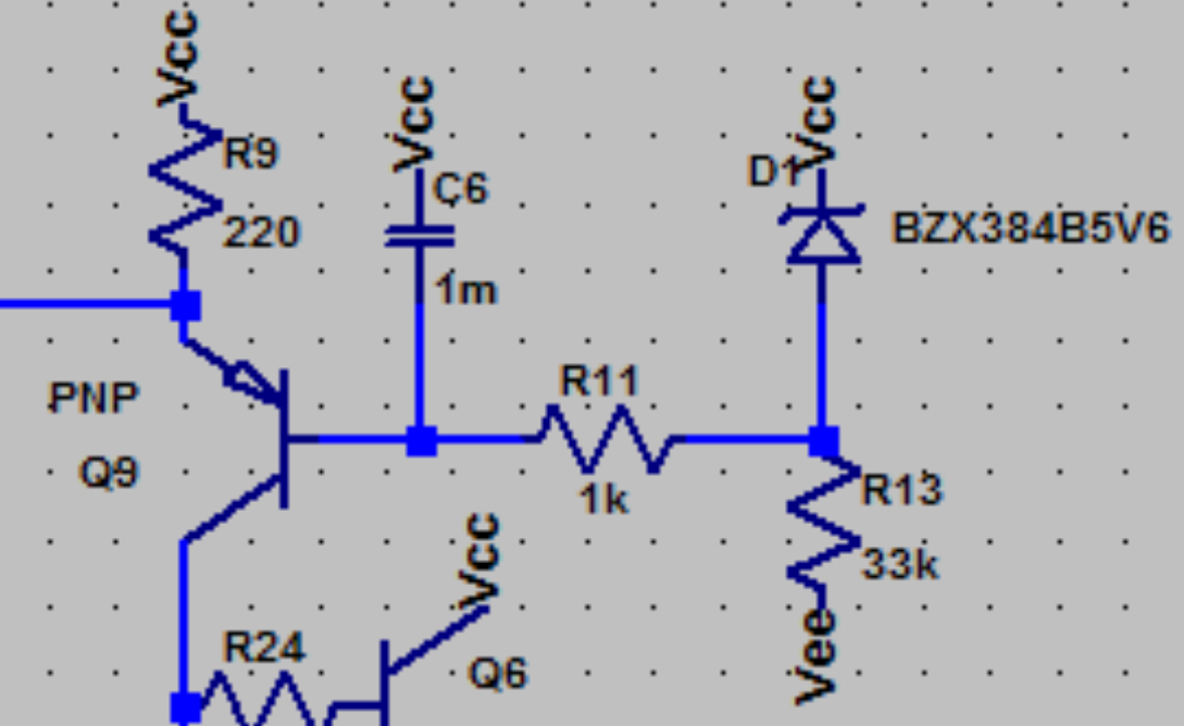

    По умолчанию Re: Простой усилитель
    первое . оу любой
    Любой, ага.
    Только зачем в самое ответственное место ставить достаточно шумную 318, да еще и с 10к?
    Не жадничай 100 руб, поставь опер потише и сделай входное 2к. Неужели у ЦАПа искажения на 2к супротив 10к вырастут? В помойку такой.
    если перевести коллектора повторителей на шины питания
    А при чем тут коллектора? Поставь первой ступени по ИТ в эмиттеры. Отвязка от шины и стабилизация тепла.
    Далее шунтирование стабилитронов
    Шунтирование диодов
    R11+C6, религия не? Фильтр шума + софтстарт каскада в одном флаконе.
    Нет. Да и переходной процесс при включении - моветон.
