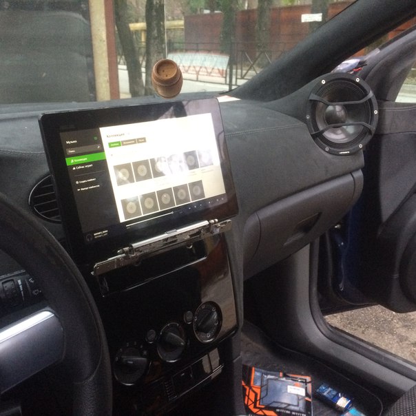

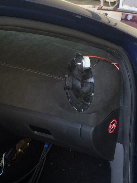

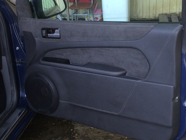

    да кстати хочу показать свой проект в машине!)))
    объемы под середину получились по 12.5 литров!
    объемы под мидбасс получились по 22 литра!

    в машине проделано очень много работы,соответственно также и процессор требует внимания!)))
    ---------- Сообщение добавлено 14.01 ---------- Предыдущее сообщение было 13.40 ----------
    так кто нибудь сможет мне помочь в написании на плис необходимого алгоритма!?

    твитеры так не работают
    миды тож сложно.
    в дверях десятки? жить можно, но резонанс от footwell бесит.
    слушать сугубо с задней седушки
    процем будет сложно, если вообще возможно, все это исправить
    нужно переделывать.

    Имея винду на борту, я бы фильтровал акустику, не используя шарк. Зачем он там, я хз.
    миды тож сложно.
    нужно переделывать.
    почему с задней седушки?переднее сидение двигается назад до конца и рулится мне так нормально и слушается хорошо!
    до этого стоял 700 альпайн и им рулилось все ,а да и твитеры по другому вообще не работают в этом случае))))
    ---------- Сообщение добавлено 14.24 ---------- Предыдущее сообщение было 14.22 ----------
    ну железо уже все есть и XMOS тоже!так почему енто все не использовать?
