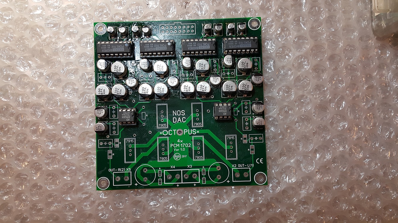

    Приятная новость для поклонников конвейеров.
    Начиная с версии 3.09 вводится поддержка работы в режиме NOS ("хармановского") конвейера не только до 4 шт. TDA1541(A), но и до 8 шт. моноканальных микросхем ЦАП 16...24 битных (точнее 16, 18, 20 и 24).
    А это практически любые старые "мультибитники" от AD (AD186x) и BB (PCM56...63 и PCM170x).
    У конвейера 4 стереоканала. Каждый канал поддерживает ЧД до 384кГц.
    Использовать сразу все 8 шт. не обязательно. Просто подключаем сколько есть таких пар микросхем. Если есть 4шт., то подключаемся к 1 и 3 каналам (можно и к 2 и 4). Если есть 6шт., то не используем любой 1 канал на выбор.
    А для желающих строить ЦАП-ы с дифференциальным (балансным) выходом по-прежнему не исчезла возможность инвертировать данные в 2х каналах из 4х (в 3м и 4м).
    Приятного прослушивания "ценителям старины".

    Собираем платки для подключения к плате конвейера. До 4х плат NOS-DAC-1702 ("Осьминожка") можно поключить к 1й плате конвейера. Либо до 2х плат к основной плате ФИФО.
    Потом прослушивания.
    И на подходе платки NOS-DAC на 1541х.
    С этими платами аналогично, либо 2 шт. можно подключить к ФИФО, либо 4 шт. к плате конвейера.
