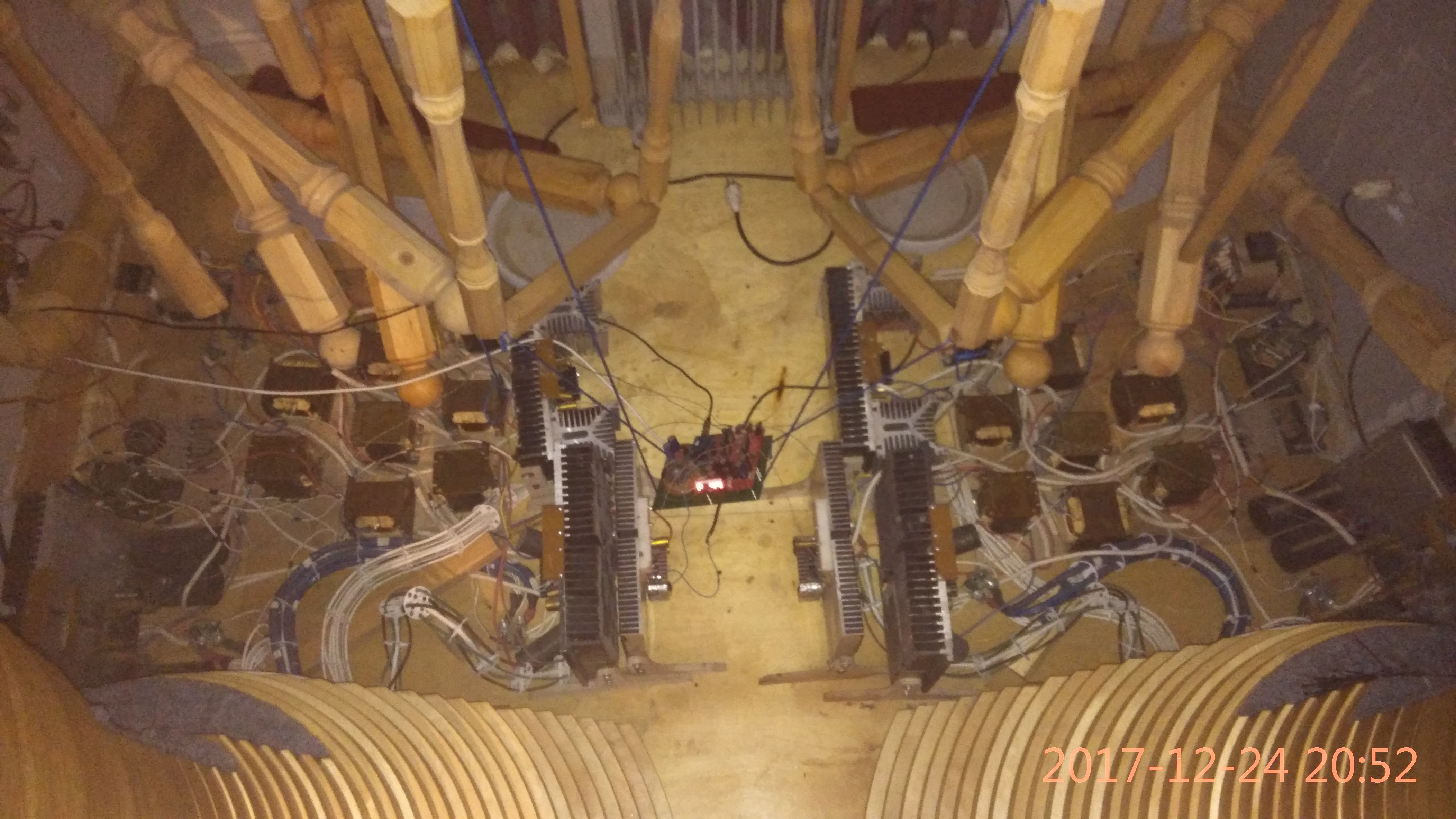

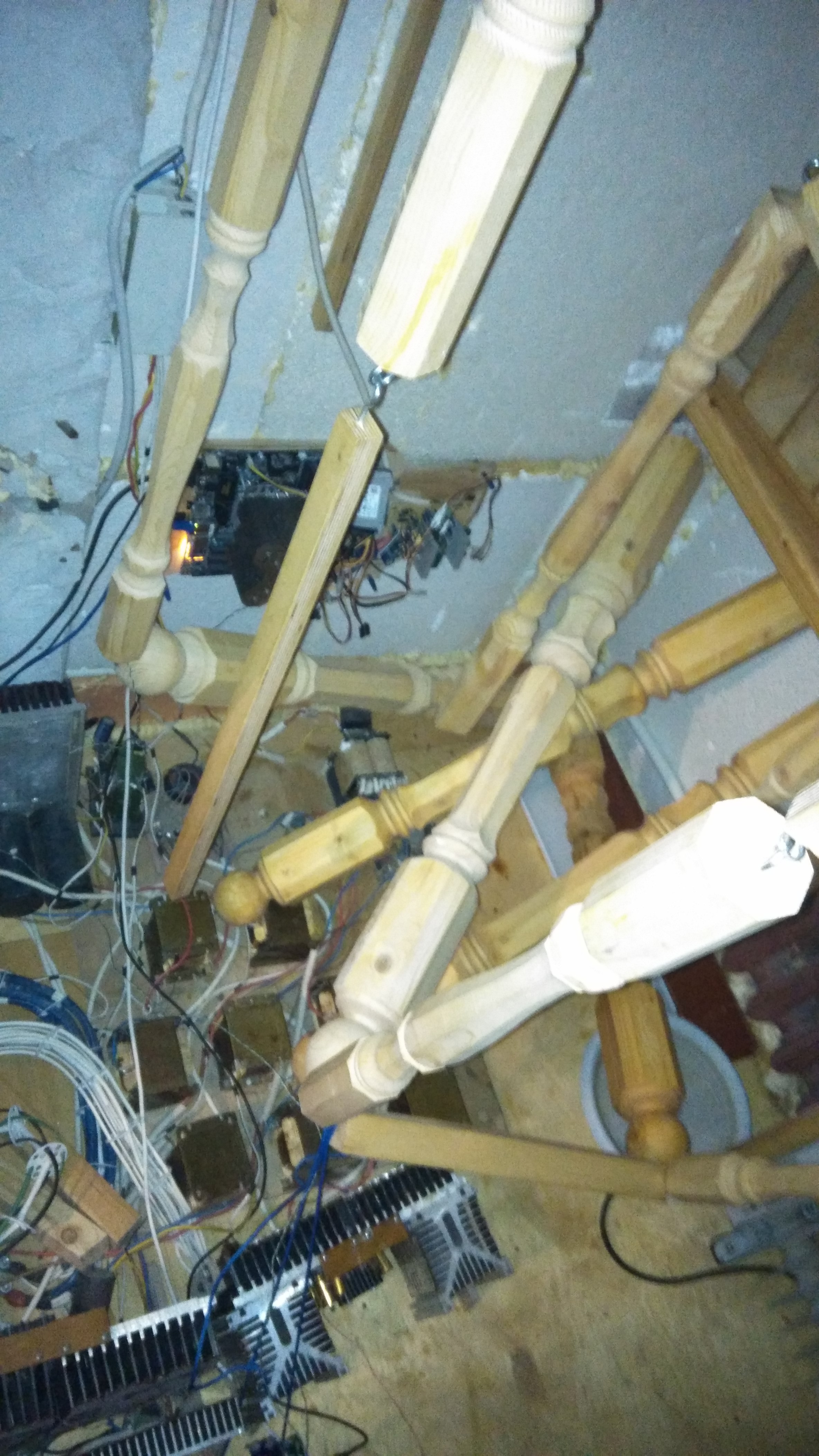

    Запустил ALTOR-9 в своей системе вместо Асуса STX-II. Т.к. РГ у меня нет, а ALTOR-9 немного (дб на 3-4) тише Асуса, завтра попробую перепаять делители.
    Комп и его БП удалось перенести на стену, подальше от усилков (с Асусом так не получалось).
    Добавил ёмкости в два места - Аналог повер и питания ОУ. В аналого повер около 40.000 мкф. В +-9.6V - по 25.000 мкф. Тут есть некоторые сомнения. Стаб на +5 - "не против"?)))
    Отдельная земля из трёх трёхметровых штырей из палисадника припаяна на землю ЦАПа. Может, лучше на комп её кинуть?
    Или для компа лучше кинуть отдельную землю - в подвал (я на 1 этаже живу, можно провод просунуть рядом с пластиковой трубой отопления и заземлить в подвале - трос с каким нибудь приваренным к нему металлоломом закопать в подвальном песке под КдП)?
    От антифазных межблочников отказался, перешёл на моножилы от интернет кабеля. Витые пары впаял в дырки на плате ЦАПа. 330 пф на землю убрал, оставил только 20 ом между выходами ОУ и реле.
    На Асусе не получалось сделать постоянку на выходе меньше 10 мВ, а тут менее 1 мВ.
    ЦАП вывесил на верёвках, прикрепил к балясинам. Виброразвязки для)))
    Думки насчёт номиналов в делитель. Сейчас
    в НЧ полосах 1.8 k + 176 Ом,
    в мидах 3.7 k + 220 Ом,
    в СЧ 3.7 k +176 Ом,
    в ВЧ 3.7 k + 176 Ом. БОльший номинал - верхний, меньший - шунт на землю.

    Делители перепаял. Прослушал "Преступление и Наказание" Э. Артемьева.
    Круто! Торрес молодец!

    На такие расстояния неэкранированным небалансом ... Надеюсь, это просто времянка на включить-послушать

    Подумываю о том, чтобы их заключить в экраны, заземлённые с одной стороны. Хотя, даже намёка на фон нет.

    Какой кошмар...
