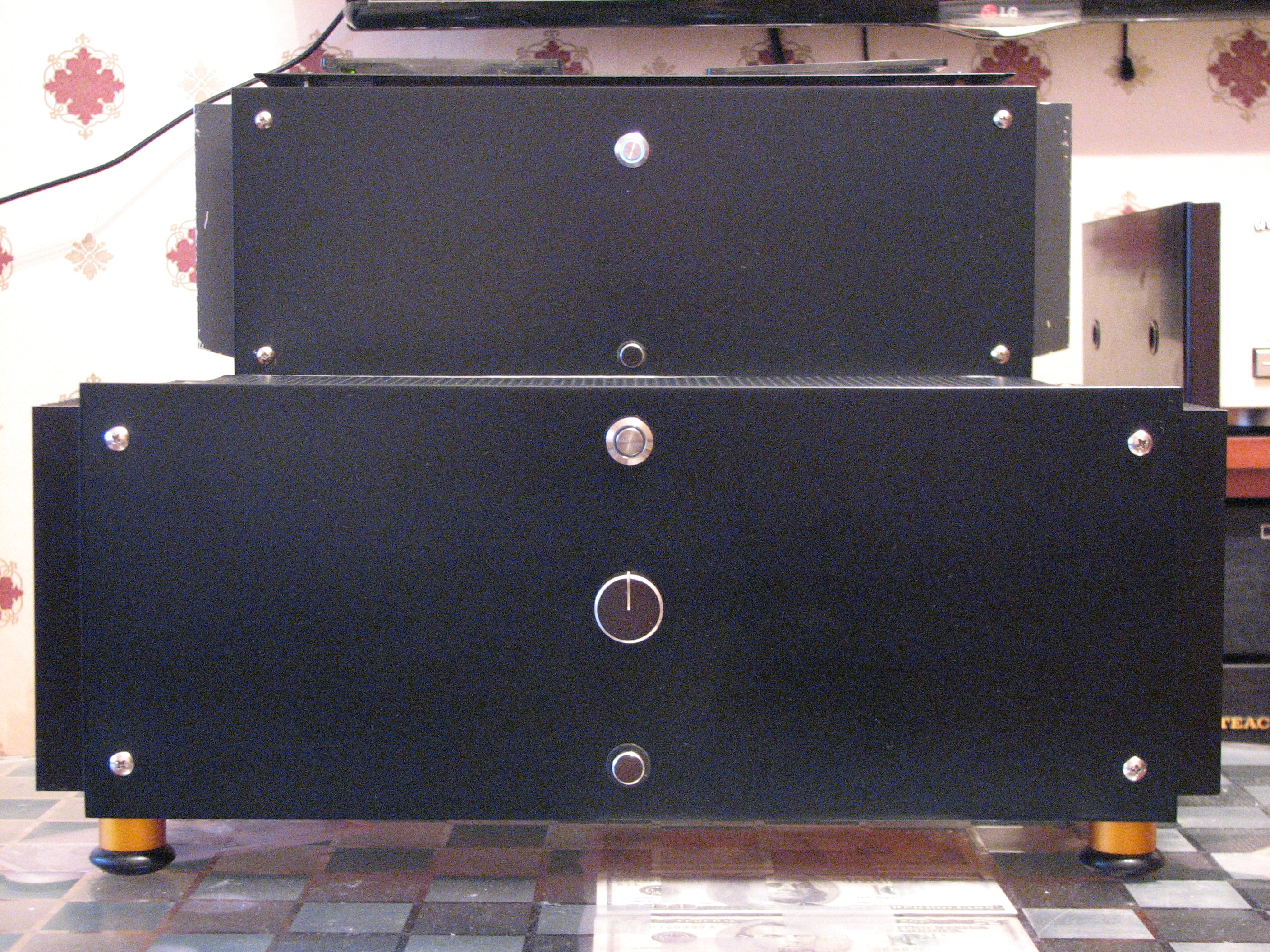

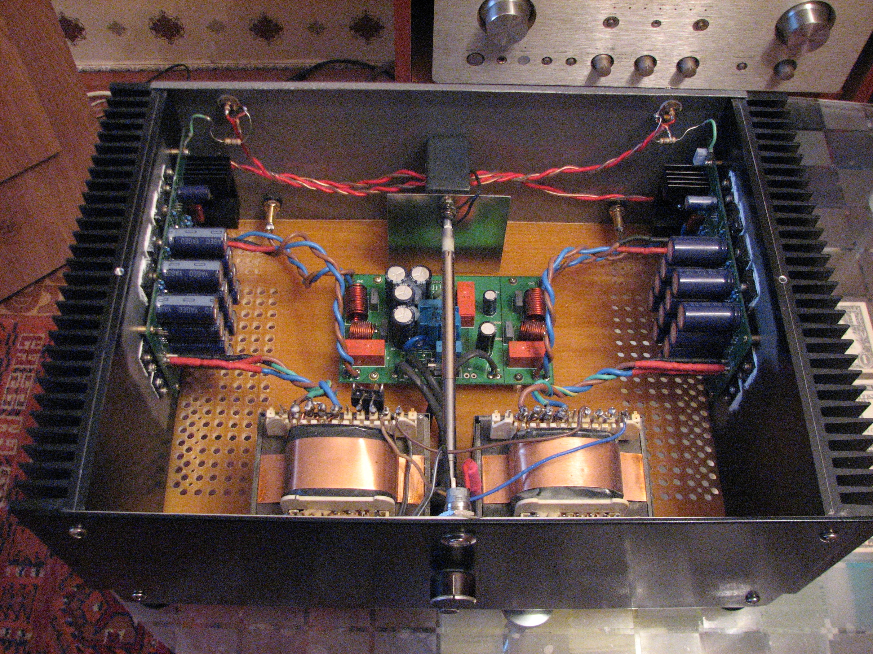

    Михаил! Переселил Ваш усь в другой корпус с мощными радиаторами.При токе 100ма на пАру транзюков радиаторы тёплые...при работе усилка 6-8 часов.Он у меня сейчас в НЧ канале работает.
ID:	273903   Нажмите на изображение для увеличения.
ID:	273904   Нажмите на изображение для увеличения.
    Здоровенький корпус какой размер?
    Смотрю РГ появился, что за модель?
    С уважением,
    Михаил.
  13. #132
    Частый гость Аватар для Евгений-59
    22.11.2009
    Россия
    152
    По умолчанию Re: Простой УМ на основе LME49810

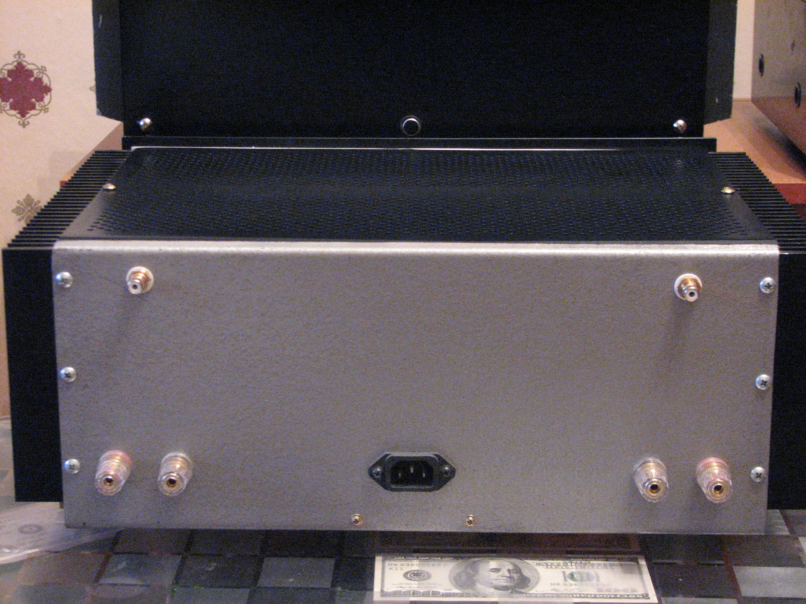

    Корпусы я делаю по размеру радиаторов.Не такой он у меня большой получился(460х300х170).Для этого усилка с запасом,но меньше радики лучше не применять...Эти радиаторы - итальянские.Купил по случаю.Корпус любого хорошего уся - радиаторы(основа),далее прикручиваем к ним заднюю,нижнюю,верхнюю крышки,фальшпанель и переднюю панель...Всё.Корпус готов.Регулятор не хотел ставить,но...поставил всё-таки...- Альпс...В последствии поменяю на регулятор L-типа ступенчатый.Я такой уже покупал в Тайване.Классный регулятор.Всем Альпсам и прочим - выходной...Но в этом случае и Альпс пойдёт - усь работает в НЧ звене активки...На СЧ и ВЧ лучше вообще не ставить...На первом фото наверху - усилок СЧ звена,работающий в классе А с током выходников полевых более 2А.Вот там радиаторы... А Вы говорите,корпус Вашего уся - большой...
    А зачем так широко разносить входные разъемы на задней панели? Межблочные кабели тогда будут образовывать земляную петлю большой площади, расположенную вблизи УМ. Где хоть и небольшое, но есть поле рассеяния мощных трансформаторов.
    Да у меня такой же прим. был, кажется большим
    Альпс на 10 Ком, линейный или логарифм? Вообще к такой схеме надо линейный, тогда регулирование как раз логарифмическое получится.
    С уважением,
    Михаил.
    Михаил,Альпс - линейный и на 10 ком,как Вы и советовали...НО всё равно,поменяю на L-типа...Они дорогие,правда...Я брал в том году с доставкой - около 4000руб...
    ---------- Сообщение добавлено 00:18 ---------- Предыдущее сообщение было 00:16 ----------
    а разводка питания и выхода на АС ПВСом? Не аудиофилейно! Звука не будет!...... Шутка
    Да уж...шутка...Я хотел моножилой вначале сделать,но усь готовился на НЧ канал.Тут требования несколько упрощённые...
    ---------- Сообщение добавлено 00:25 ---------- Предыдущее сообщение было 00:18 ----------
    Усилок построен по пинципу - двойное моно.Трансы - высококачественные,с экранировкой,да и расположены далеко от входных частей плат...Я намеренно так расположил разъёмы - поближе ко входам плат...Этот усь настолько хорошо помехозащищён,что ему - пофиг,где разъёмы...А,впрочем,могу перенести их и сделать рядом...Тогда удлинятся проводки до входа плат...Лучше не будет. Я пробывал так делать.Разницы нет. Никакого фона,возбуда... Вот,на усилках без обратной связи и скоростёнкой приличной так нельзя делать.Там- как радио...Всё ловить будет.
    А разве от них провода идут на платы? Вроде, на регулятор.
    Дело чаще всего не в радио, а в 50 Гц. Нет смысла делать из межблочного кабеля петлю. На источнике сигнала выходы левого и правого канала рядом, рядом должны быть и входы УМ. "Двойное моно" в этом случае хорошо только тогда, когда земли каналов УМ вообще не соединяются. Но это не всегда так, если "двойное моно" в одном корпусе, то бывают общие схемы у двух каналов (схемы защиты, схемы управления и индикации). В своем усилителе я сделал входы разнесенными (это потребовал конструктив, так как радиаторы вместе с платами у меня открываются) и поимел проблемы с фоном. Правда, они решаются резисторами в земляном проводнике.

    Сейчас - да,на регулятор...Изначально его не было.Переделывать не стал.А резисторы стоЯт в земле...Тишина - мёртвая.Ни фона,ни шороха...
    ---------- Сообщение добавлено 11:29 ---------- Предыдущее сообщение было 11:22 ----------
    Цитата Сообщение от аудидруг Посмотреть сообщение
    Евгений-59,а трансы ш-образные ,сравнивали с торами?
    Многие применяют торы...И я ставил в первом варианты ТОРЫ от "Эстонии-010" с железными родными колпаками-экранами. Работали хорошо.Разницы я особой не вижу. Просто у меня много всяких импортных трансов.Они пропитаны лаком.Не шумят,хорошая экранировка. Современные усилки делают на торах с пониженной индукцией...Не думаю,что разницу можно будет уловить.А вот с наводками...Тут надо посмотреть...Колпаки на торы надо обязательно.
