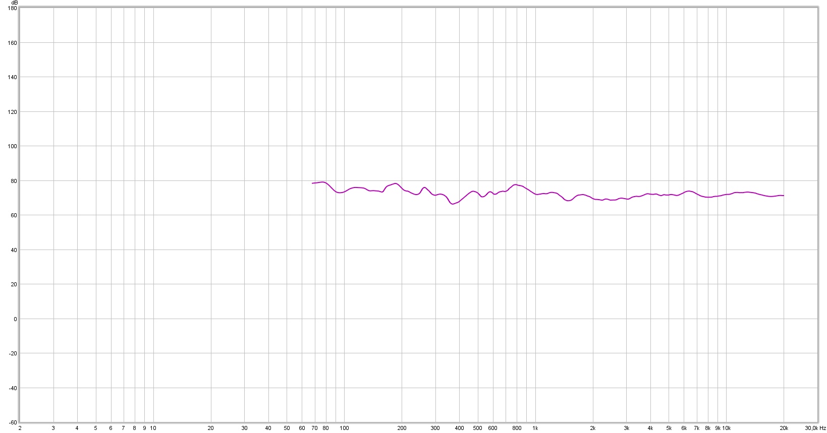

  8. #127
    20.08.2012
    Красноярск
    361
    По умолчанию Re: Вопрос по трехполосной АС
    Вот график, с СЧ(зелен) и без СЧ Нажмите на изображение для увеличения.
  9. #128
    flipper
    >12дб завала СЧ, это вообще трололо
    Вспоминается СССР, эквалайзер "улыбочка"
    не, парни.... это за гранью
    2-3дб плавного наклона - куда ни шло

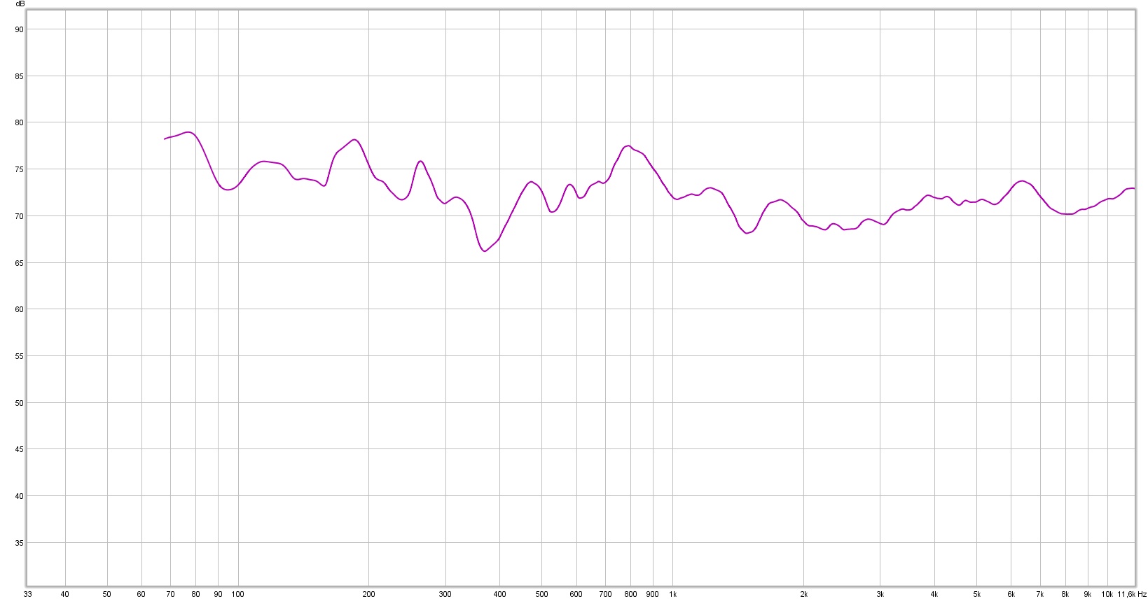

  10. #129
    20.08.2012
    Красноярск
    361
ID:	246477 подключил пищалку пониже, вроде до 5 дб удалось сократить провал
  11. #130
    flipper
    Уже лучше. Когда я свои настраивал, оптимально получилось поднять от 500 и ниже на 1-2дб, прочее в полку с допуском 1дб

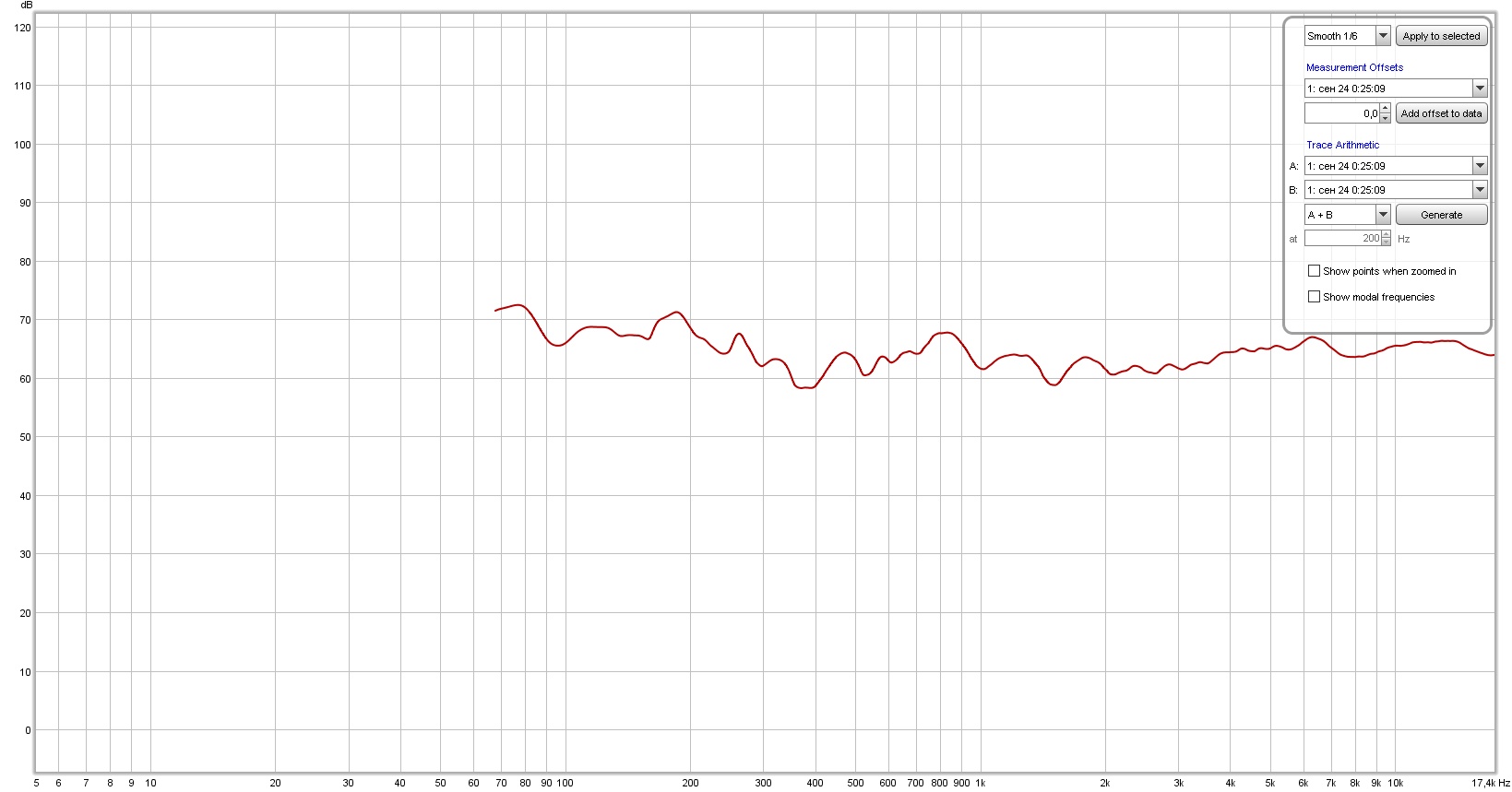

  12. #131
    20.08.2012
    Красноярск
    361
ID:	246478Пустил мидвуфер еще выше
  13. #132
    13,789
    tri7ki, вот там на графике, где слева 60...80...100, должно быть 62...64...66...68...70 и АЧХ должно укладываться между ними, тогда можно спрашивать, а это даже не приблизительно, это криво так, шо стыдно.
  14. #133
    20.08.2012
    Красноярск
    361
    Если б не горб на 800 и не провал на 370 , то я почти вписался +\- 3 db в основной полосе Нажмите на изображение для увеличения.
ID:	246486, тем более что это все вместе с комнатой
  15. #134
    13,789
    от самого верхнего пика до самого глубокого провала у вас не +\-3 dB
    Все, что ниже определенной границы, нужно измерить в ближнем поле на максимальной громкости и пришить по общему диапазону с метровой зоной измерения.
    ваш подъем вгору справа в тыщу раз хуже, если бы он был ровным диапазоном, или даже наклоном вниз!!
    всё после 3100Гц нужно опустить и варовнять
    ваши взбрыки 800--1800 это форма морды и расположение на ней динамиков (я надеюсь, иначе у вас динамики на выброс в мусор) тут нужно в эдже посидеть или подумать чем исправить.
    диапазон ниже 400 - там может быть всё, воздержусь
