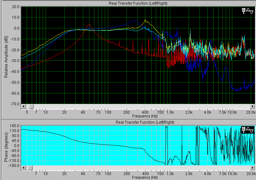

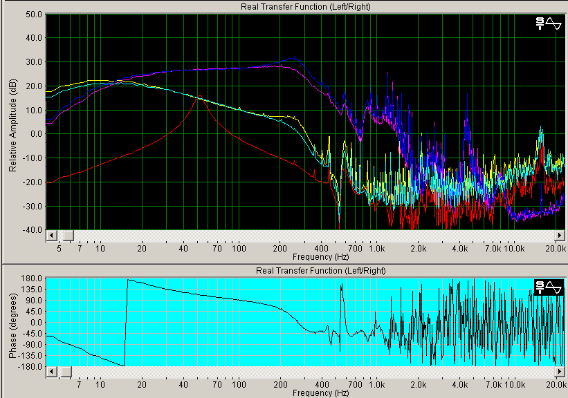

    Tartaria
    69
    4,577
    По умолчанию Re: Датчик ЭМОС........
    Недолго ЭМОС по скорости сопротивлялась С коррекцией еще можно поработать, но предварительные результаты следующие - замеры без звукопоглотителя, без интегратора на входе -

    Красный график - сигнал с бародатчика (скорректированного по скорости) без ЭМОС, голубой - сигнал с бародатчика (скорость) при средней глубине ЭМОС, сиреневый - та же глубина ЭМОС, сигнал с акселерометра (звуковое давление), желтый (+ФЧХ) и синий - то же, но при большей глубине ЭМОС.
    По цветам графиков - все то же самое, но на входе включен интегратор.

    Короче, предварительные выводы - ЭМОС с бародатчиком принципиально ВОЗМОЖНО реализовать, как по скорости, так и по ускорению.
    Ну что, дальше будем макетировать ЭМОС по смещению?
    gross, а ведь, ИМХО, бародатчик в ЭМОС охватывает больше параметров ДГ, отвечающих за звукоизвлечение, чем акселерометр...

    Графики просто великолепные. Именно такие, как должны быть. Получается, что да - ЭМОС с бародатчиком имеет право на жизнь.
    По смещению - мне кажется это лишнее. По скорости мне нравится простотой, и для бародатчика нужно на одно дифференцирование меньше.
