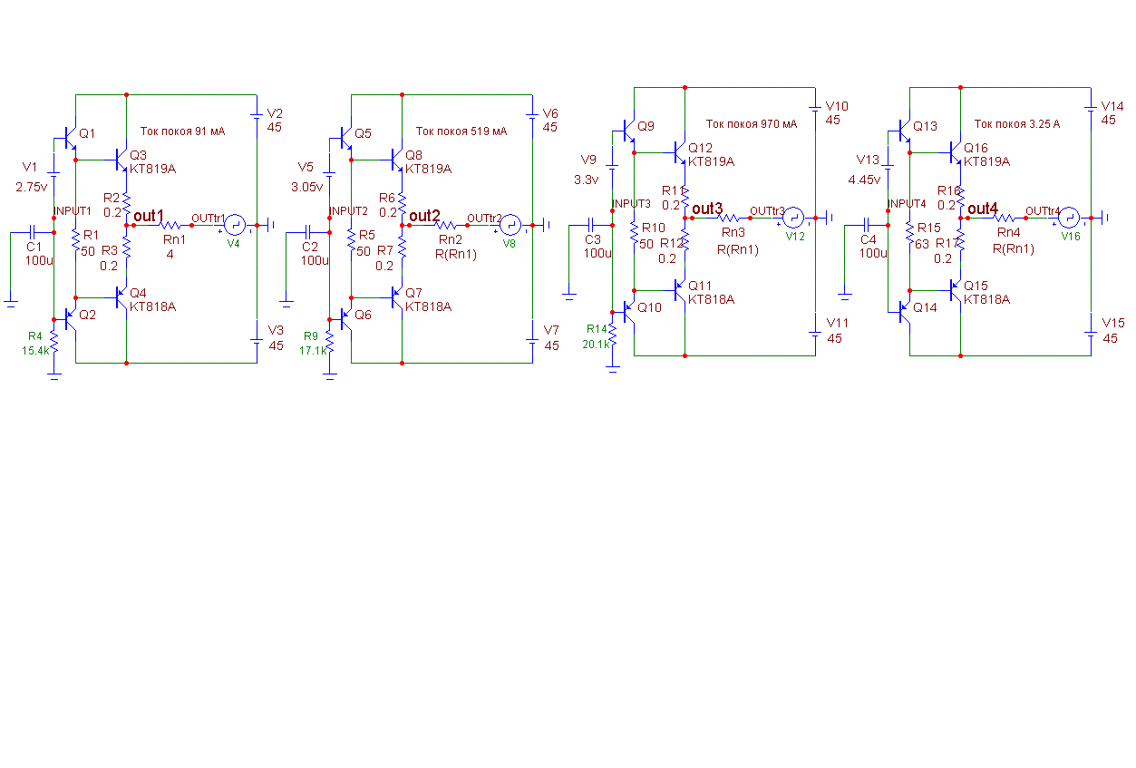

    Многоэмиттерность - вносит основной вклад. В данном случае мы рассматриваем работу транзисторов в статическом режиме и на низких частотах. На ВЧ на спад H21e начинают влиять еще ряд других факторов.

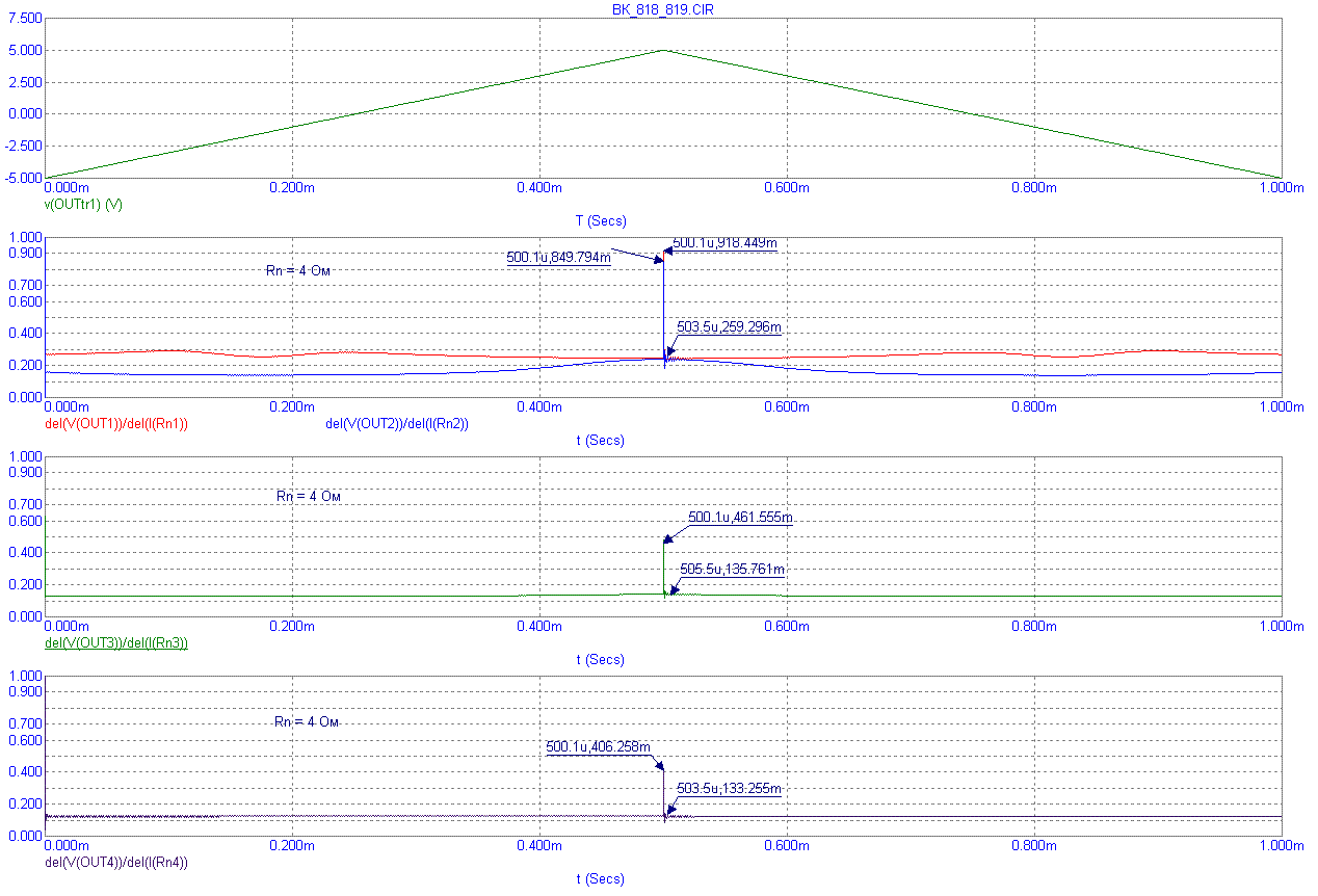

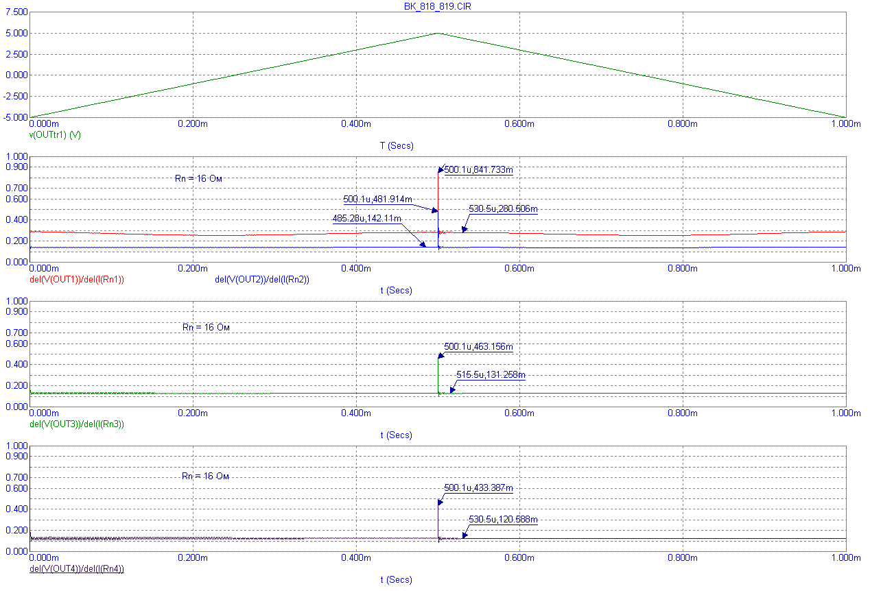

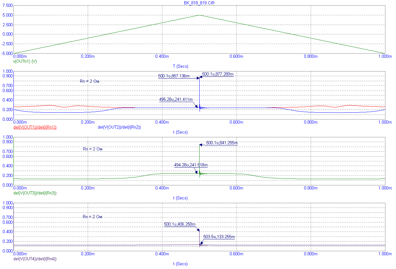

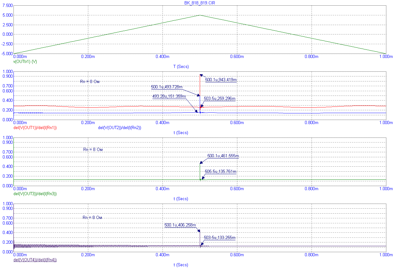

    Цитата Сообщение от Nick
    И я так понял что ВК изображённый на рис 2.14 (THD 0.003) лучше чем на 2.17 (THD 0.044)?
    Ориентируясь только на THD качество ВК не определить. Введение цепочки R1,2,3 в ВК на рис 2.17 вынужденная мера для повышения устойчивости. Исключите эти резисторы и получите THD не хуже ВК 2.14. Хотя если ВК 2.17 использовать вне цепи общей ООС резисторы R1,3 можно снизить до 1 Ом, соответственно снизится THD и устойчивость не пострадает. По нагрузочной способности, переходным искажениям ВК 2.17 значительно лучше ВК2.14.

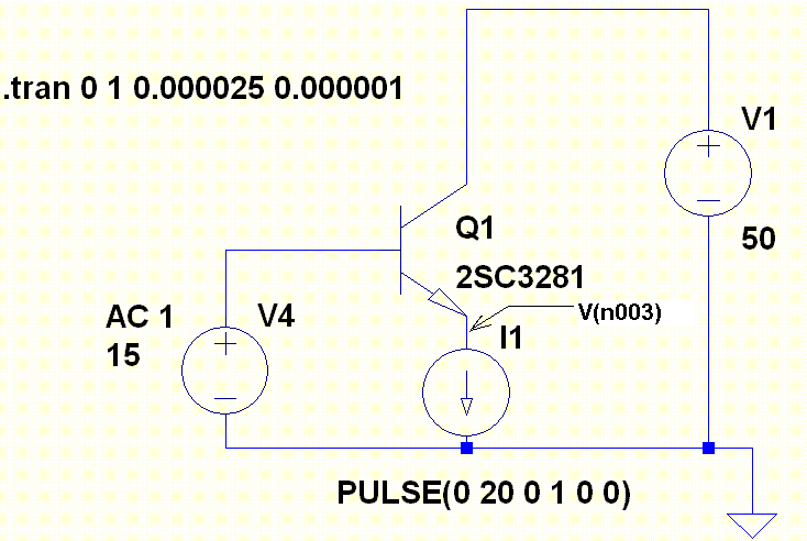

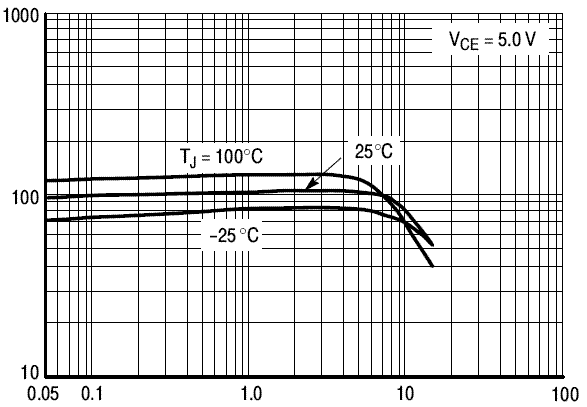

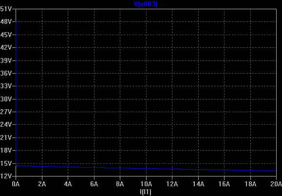

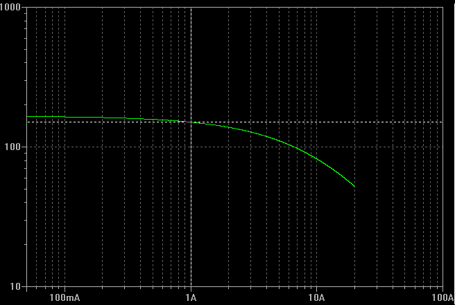

    Насколько я знаю модели которые идут с пакетом (MC или какой другой) далеко не всегда правильные. Но мы можем это проверить тоже.
    По поводу напряжения смещения, глядя на даташит приходишь к мнению, что 0,6 всё таки правильное значение.
    Ниже приведены графики зависимости беты от тока для моторолы. Измерения проводились при Vce = 5V, как и в даташите. Также используется таже шкала что и в даташите.

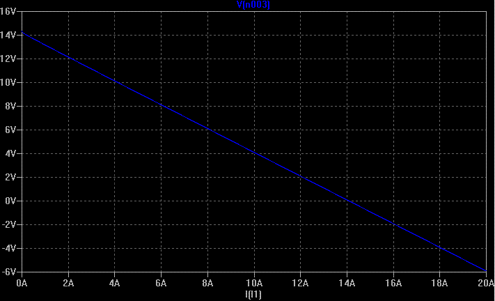

    С вашими моделями когда попробовал померять бету, почему то получился интересный эффект. При изменении тока 0-20А напряжение на эмитере меняется очень в больших пределах (смотрите предпоследний график). Это при том, что на базе оно не меняется (15V). Реальные тр-ры так не работают, БЭ - диод, а тут такой эффект будто последовательно с эмитером стоит достаточно большое сопротивление (1ом). Не знаю это только у меня так или в МС тоже.
    Моторола ведёт себя как нормальный тр-тор (последний график).
    Вероятно RE в вашей модели - это и есть эта проблема. Тот кто писал их, наверное забыл "m" в конце добавить (RE=1m) .
    .MODEL 2SC3281 NPN (IS=10f BF=107.06 VAF=100 IKF=16.941 ISE=0.578669f
    + NE=1.14481 BR=10 IKR=1.04175 ISC=1.218480E-020 NC=2.99843 RE=1 RC=30.7022m
    + CJE=2p MJE=500m CJC=1.05579n VJC=700m MJC=500.059m TF=4.16856n XTF=500m
    + VTF=10 ITF=10.4762m TR=10n)
    В сравнении с моторолой
    .MODEL Qmjl3281a npn(IS=6.5498e-11 BF=139.247 NF=1.00176 VAF=46.776 IKF=10 ISE=7.75232e-12 NE=3.34341 BR=4.98985 NR=1.09511 VAR=4.32026 IKR=4.37516 ISC=3.25e-13 NC=3.96875 RB=11.988 IRB=0.111742 RBM=0.102914 RE=0.00127227 RC=0.209833 XTB=0.115253 XTI=1.03146 EG=1.11986 CJE=1e-07 VJE=0.4 MJE=0.450375 TF=7.04629e-10 XTF=1000 VTF=2.06045 ITF=41.8156 CJC=5e-10 VJC=0.4 MJC=0.85 XCJC=0.959922 FC=0.1 CJS=0 VJS=0.75 MJS=0.5 TR=1e-07 PTF=0 KF=0 AF=1)
    А что вы имеете ввиду под трансляцией стандартной модели в текстовый файл (в LTSpice все модели в текстовом виде, насколько я понимаю это одинаково для всех PSpice пакетов)?
    PS. Дико извиняюсь за то, что постоянно редактирую посты. Но когда что-то исследуешь, часто находишь что-то новое

    Мнения разделились по всплеску на характеристике выходного сопротивления выходного каскада.
    Одни говорят не учитывать - погрешность измерения, вторые - задержка, связанная с влиянием емкостей переходов транзисторов, мое мнение - проявление искажений. Прикрепляю рис схему вых каскада и графики поведения всплеской выходного сопротивления в зависимости от токов покоя вых каскадов и нагрузок. Ваше мнение?
ID:	12370   Нажмите на изображение для увеличения.
ID:	12371   Нажмите на изображение для увеличения.
ID:	12372   Нажмите на изображение для увеличения.
  20. #139
    12.07.2006
    2,402
    По умолчанию Re: Усилитель Сергея Рубальского
    Схема выходного каскада в формате cir в прикрепленном файле.
  21. #140
    Завсегдатай Аватар для MikeF
    04.11.2004
    Кемерово
    3,156
    мне кажется, что это происходит из-за изменения сдвига фазы от тока покоя, ведь при малых его (тока) значениях транзисторы (и особенно мощные) заметно тормознеют.
