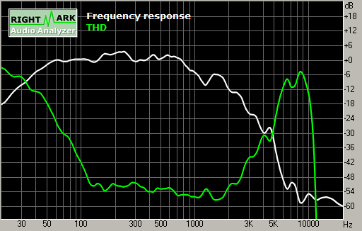

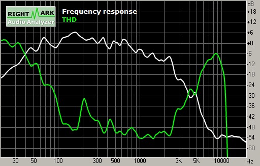

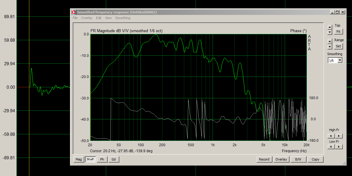

    Слушал неделю на работе все это хозяйство, но что то не нравилось, на больших уровнях НЧ как то "пробуксовывали".
    Решил увеличить площадь зазора в два раза (сделал вторую щель 4мм) - не ошибся, заметно на слух стало больше низа.
    Думаю что у Alphard_а из за большого хода диффузора, выше какого то уровня появлялся эффект "акустического замыкания", увеличив зазор удалось его избежать (ну я так думаю).
    Вот результат:
    0,5м выход 3В
    0,8м
    ~ 2м 6В
    На 200Гц что то резонирует в мастерской.

    anpir, гармоники на НЧ (от 20 до 100 Гц) все же неприлично высокИ, делайтне тогда уж ЭМОС-ЭБОС-ЭАОС, и будет в итоге на 20...30 Гц 2...5 % , а выше - ещё меньше.. остальное - имхо - интерес ради спортивного интереса, спонсируемый кучей свободного времени
  6. #125
    Аватар для anpir
    28.03.2014
    Нижний Новгород
    688
    По умолчанию Re: Акустическое оформление с низкими линейными и нелинейными искажениями.
    О чем Вы?
    У Alphard_а низ от 50Гц, какие 20...30 Гц.
    У меня на 60Гц выходит 3%, на 100Гц 0,8%..... Для этого ГД пока не плохо.

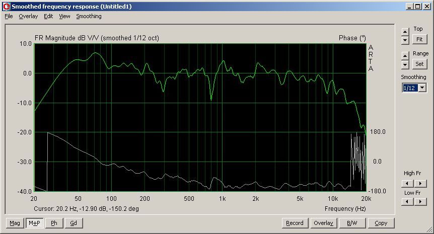

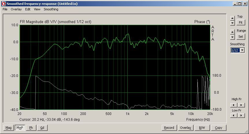

    Замерял сегодня вот это :

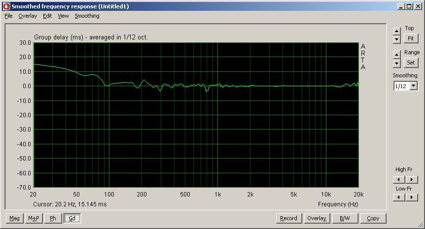

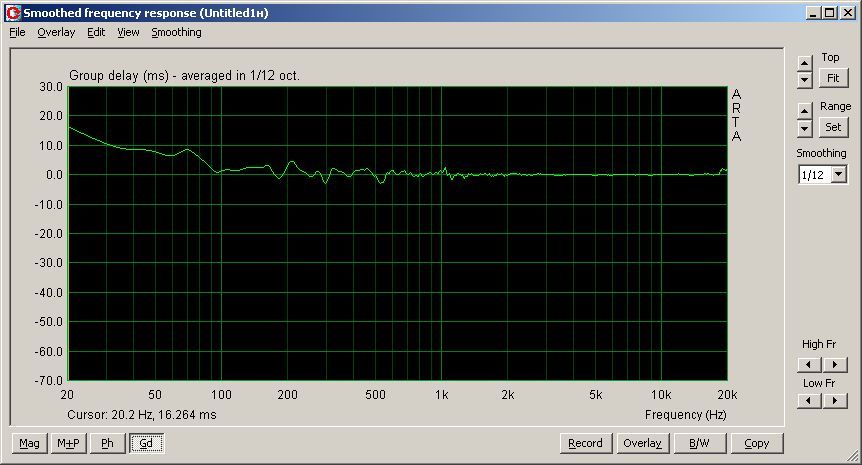

    С 1м, биампинг - раздел ~150Гц активный фильтр 1 порядок.
    Микрофон на уровне верхнего 5ГДШ.
ID:	215918 Нажмите на изображение для увеличения.
ID:	215919 Нажмите на изображение для увеличения.
    Мне комфортно слушать +8 Дб по НЧ

ID:	215922 Нажмите на изображение для увеличения.

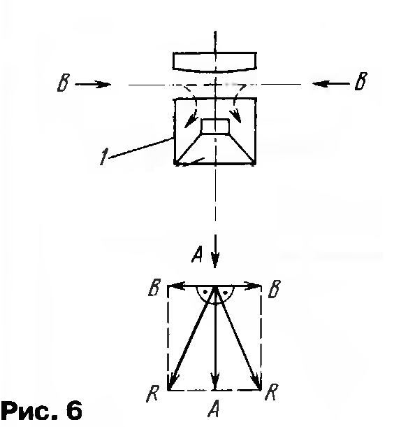

    Давно думаю, как использовать излучение тыльной стороны ГД с "пользой для дела".
    В сети нашел вот такое решение (из Радио №1 за 2003 год В.Носов "АКУСТИЧЕСКОЕ КОРОТКОЕ ЗАМЫКАНИЕ В ГРОМКОГОВОРИТЕЛЕ И ЕГО ПРЕОДОЛЕНИЕ"):
    "Конструктивными мерами — с помощью "волновода" — возможно развернуть звуковой поток, создаваемый тыльной поверхностью диффузора громкоговорителя, на 90 град, так, как это изображено на рис. 1 (вектор В). В окрестностях точки О колебательные скорости тангенциального потока от волновода и потока фронтального излучения головки (вектор А) складываются. Если потоки и колебательные скорости равны, при вычислении равнодействующей R получаем суммарное акустическое давление в 1,41 раза больше каждой из составляющих. Таким образом, в ближнем от излучателя пространстве акустическое давление р возрастает на 3 дБ."
    Хочу попробовать так
    Конструкция на рис.1 очень напоминает фазоинвертор с приличной площадью порта и направлением излучения из него под 90 градусов к динамику. Объем задней камеры увеличить передвинув стенку 2. Если площади порта и динамика сделать одинаковыми, то векторное сложение должно получиться...
    Вот это есть полное непонимание вопроса и дилетантство. Зато с умным видом и наукообразно. Рисовать стрелочки (вектора) имеет смысл лишь лишь при длинах волн меньше самого устройства. В данном случае нужно просто загнать параметры используемого динамика и акустического оформления в симулятор (тот же хорнресп) и получить вполне предсказуемый результат. А не "разворачивать" волну длиной 5 м "волноводом" в 50 см .
  20. #139
    Аватар для anpir
    28.03.2014
    Нижний Новгород
    688
    Не я рисовал стрелочки а В.Носов .......
