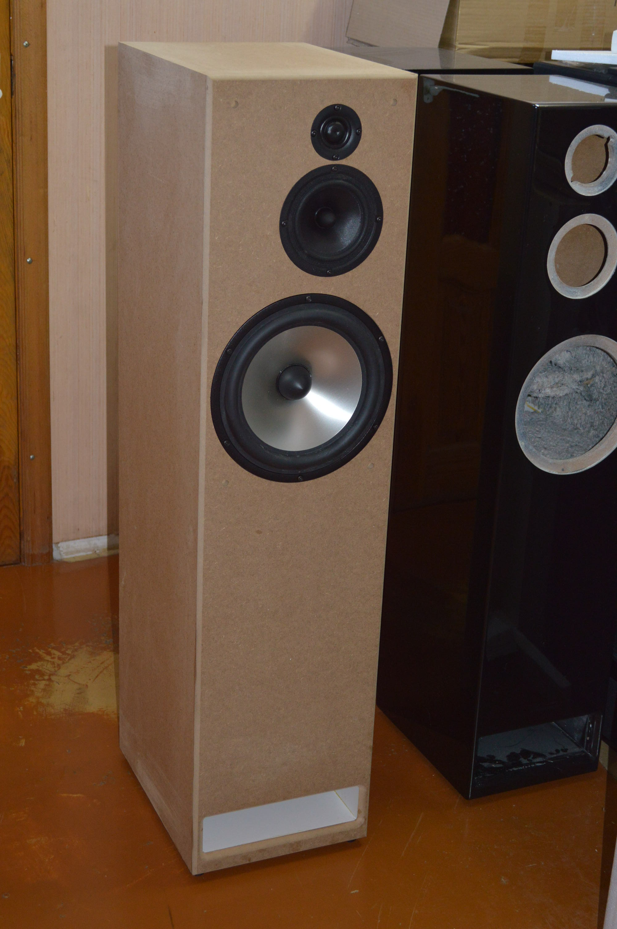

    Добрый день. В связи с появлением новой версии АС с оформлением TL, удалил все что касалось варианта ЗЯ. Привожу схему кросса и эскиз корпусов.

    Алексей, добрый вечер! Вопрос по этому проекту. А что получилось в варианте с динамиками СЧ - Scan-Speak 15M/4624G00, ВЧ - SB Acoustics SB29RDNC-C000-4?
    День добрый. АС давно у заказчика. Корпуса делались под окраску заказчиком. По звуку несколько уступает варианту с ревелатором.

    Спасибо! Понятно, чуда быть не может. А схемы фильтра и чертеж корпуса у Вас не остались?
    Корпус не отличается от варианта с ревелатором, просто ВЧ сдвинута к СЧ. Схему фильтра поищу.

    По умолчанию Re: Трехполоска на СИС 1209+М15+66000
    Объем отсека под 15М в обоих вариантах одинаков?
    Да, одинаковый.
