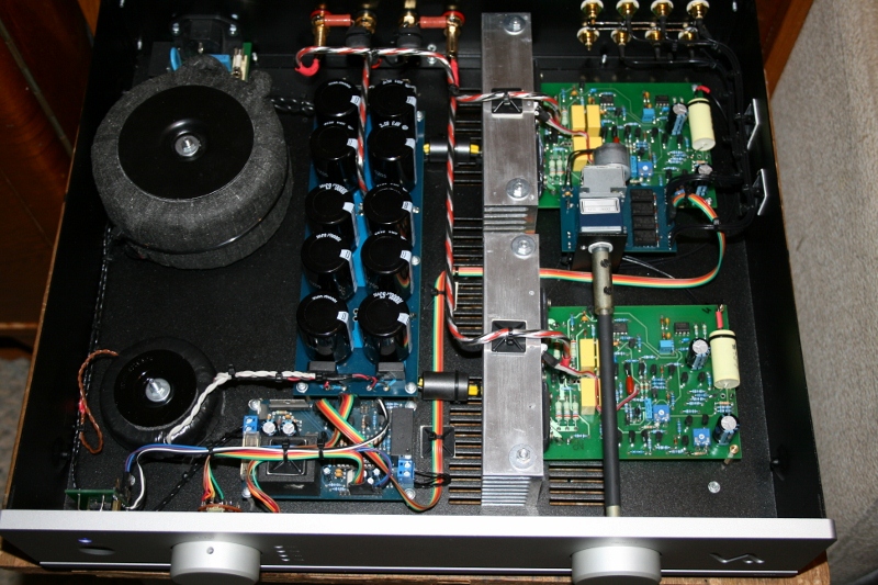

    Начало: Без ООС:https://forum.vegalab.ru/showthread.php?t=34816
    Начинаем с ПП, они общие, с блоками питания, с защитой, и интегратором. Размер 274*102 мм. Схема такого варианта прилагается.
    Платы крепятся к радиатору параллельно, с зазором 8-10мм.
    Лист спецификации деталей: Ссылка на него:https://docs.google.com/spreadsheet/...Hc&usp=sharing

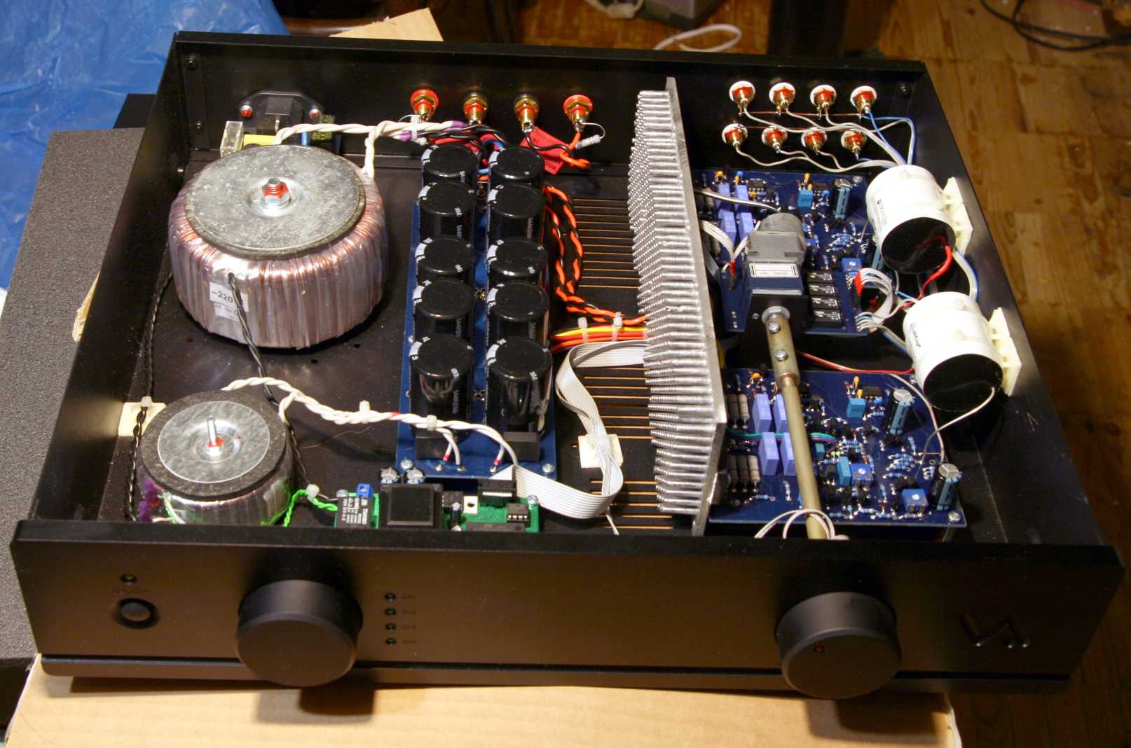

    Сергей, а корпус с радиаторами?

    Это его корпус!
    QUOTE=LepekhinV;1842060]Ага! Интересует сильно.[/QUOTE]Сергей,
    Обратитесь к N700, он хорошо знаком с самодельными корпусами, поможет с чертежами.

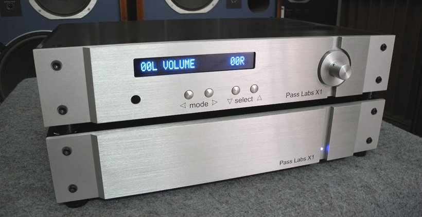

    Приобрёл такой корпус:
    https://forum.vegalab.ru/showthread....81#post1819881
    Теперь не представляю как оформлять переднюю панель? Очень необычный дизайн...
    Нашёл первоисточник этих корпусов.

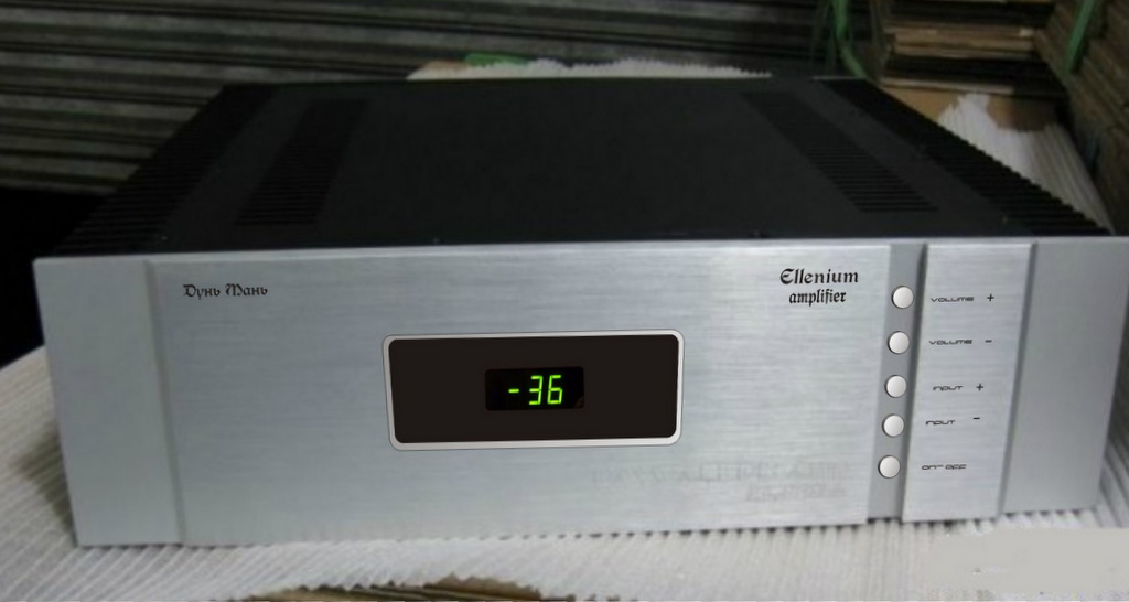

    MAXIM_A, Да еще планирую к концу января получить во такие корпуса для предов (они без радиаторов)

    Я заказал на пробу один корпус здесь http://www.audioportal.su/showthread...%B0?highlight= , привезли примерно за 3 недели. Территориально м. Электрозаводская. В комплекте ножки, ручки и т.п. Цена 5500рубл.

    100 мм - слишком маленькая высота корпуса. 135 мм - оптимально.
    Это точно, 110 внутри, это минимально, лучше 140....

    Готовый корпус это конечно хорошо(правда нетпростора для фантазии конструктива) ,но как говорится на вкус и цвет..........

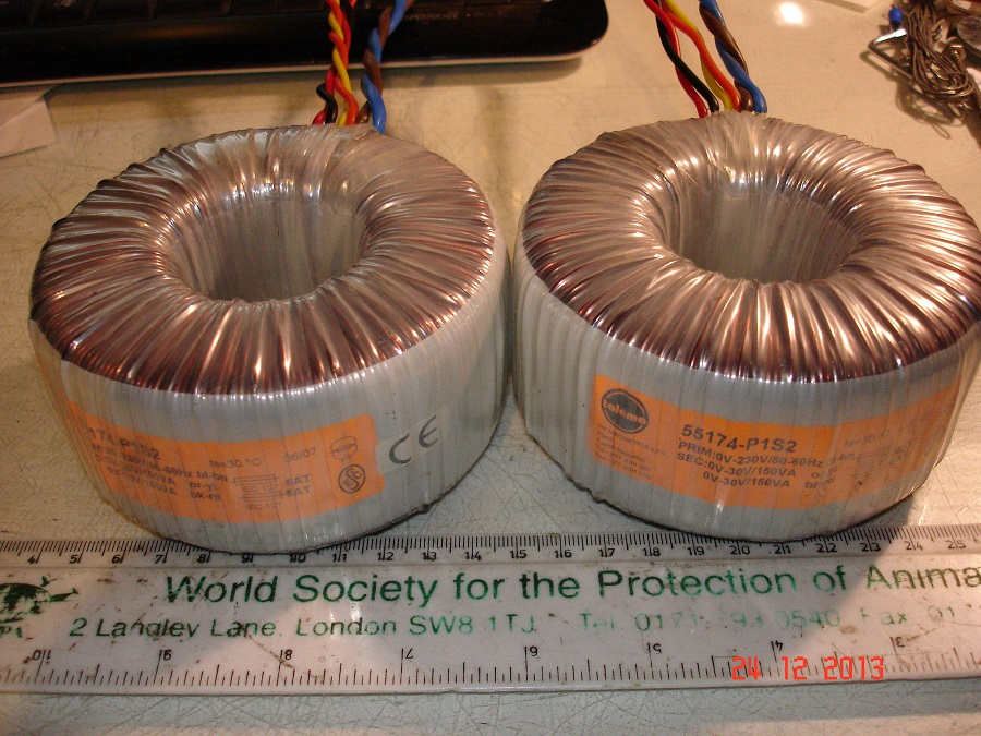

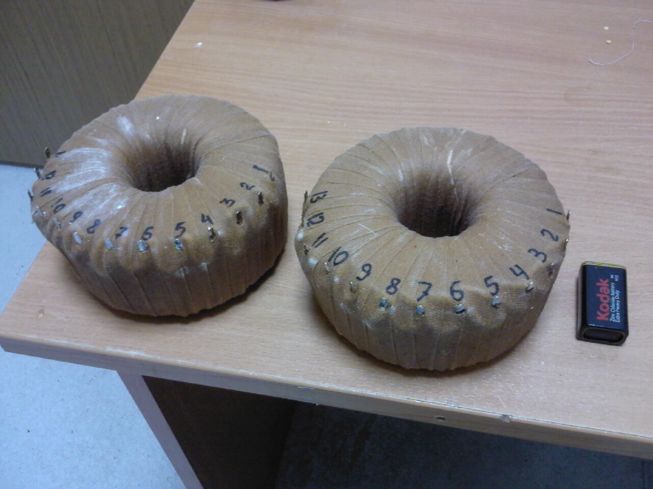

    Вот такие трансы буду ставить...160w 2x30v

    Трансы где брали? Цена вопроса?Габариты?

    Трансы, TALEMA, из старых запасов.

    Сегодня тоже получил трансы (от Василия - "Карты"), на Новогодних каникулах постараюсь запустить Миллениум, пока правда на платах Георгия Крылова. Левый транс чем-то испачкали при изготовлении - нехорошо , но на работу это не должно повлиять.

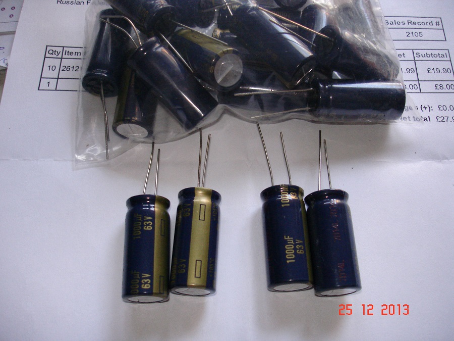

    Приехали Panasonic FC

    Panasonic series FC 1000uF 63V radial electrolytic capacitors LOW ESR
    С доставкой 28 евро за 20шт.

    Наверное у поляка на ebay брали? Я у него летом покупал FC 680uFx35V. На работе померил емкости - все конденсаторы в допуске, но на пределе в минус 20%. Может партия такая была, а может он их дешевле где-то берет.
    ESR не мерили? Это важнее, чем ёмкость...

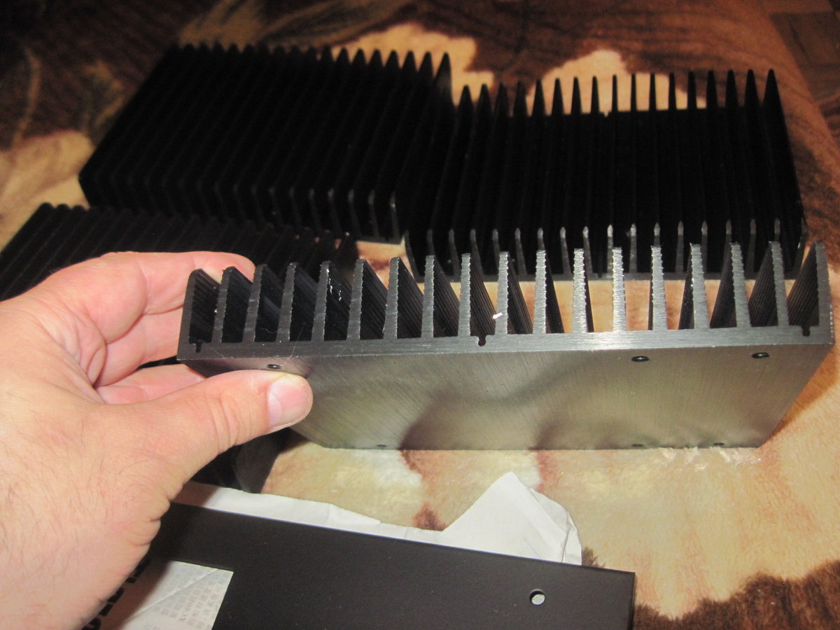

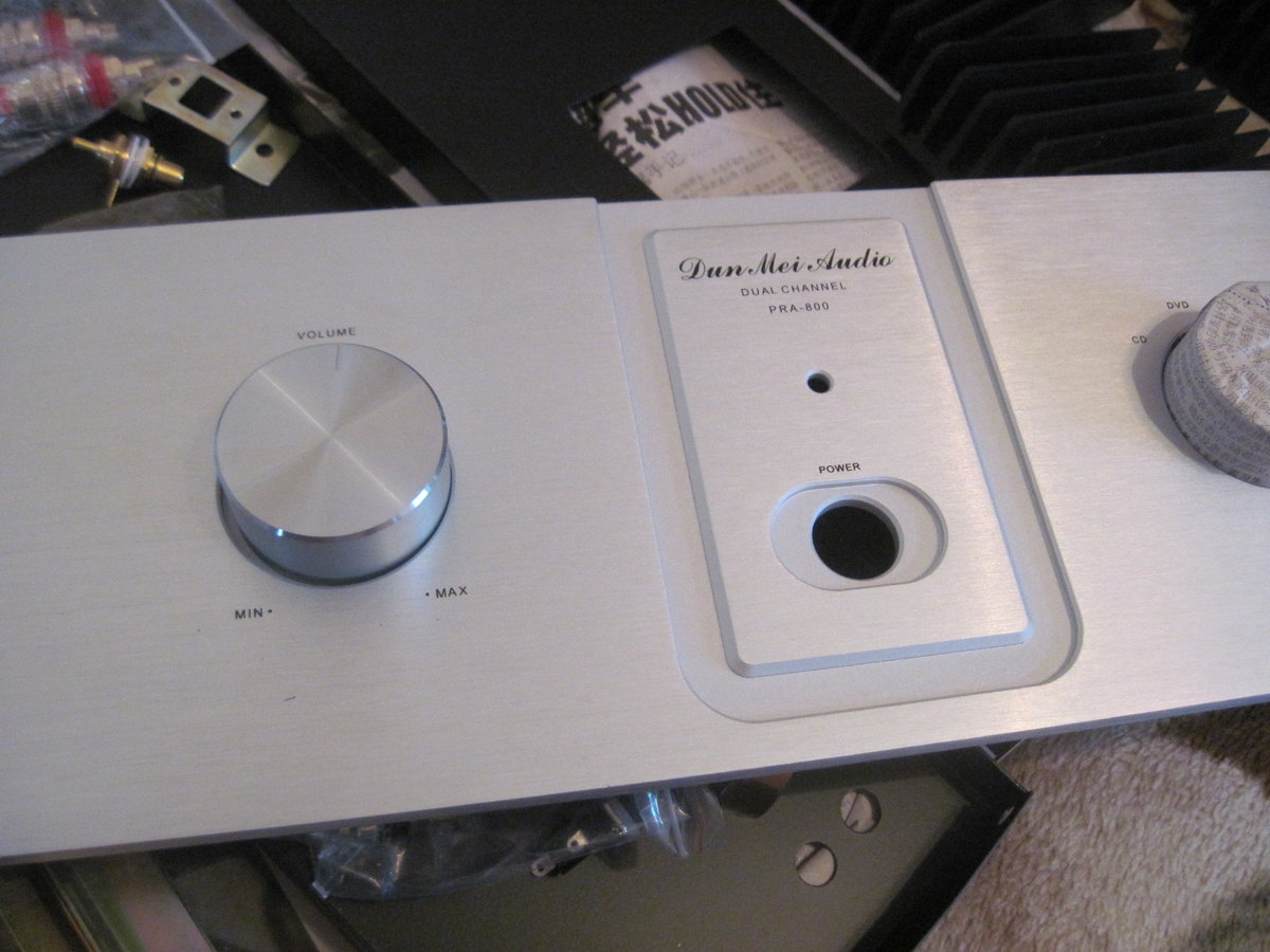

    Как Вам такое оформление?
