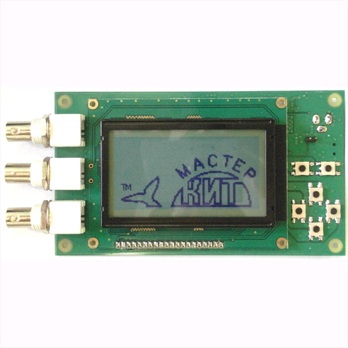

    Киты нафиг , не стоит тратить бабки и время на изучение , лучше Хюлета пока ничего не щупал. Имею Хюлет древний 54520a киты отдыхают , на них даже шум нормально не посмотришь , всё с какими-то извратами , до этого перелапатил кучу китов и не понял (после Агелента) для чего они сделаны . В хюлете всё смотрится одной кнопкой ....

    Цитата Сообщение от Ivan_Vetrov Посмотреть сообщение
    Киты нафиг
    Что значит киты?
  9. #129
    10.05.2010
    2,104
    По умолчанию Re: помогите с выбором осциллографа.
    Что значит киты?
    Наверное вот это
