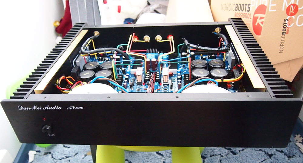

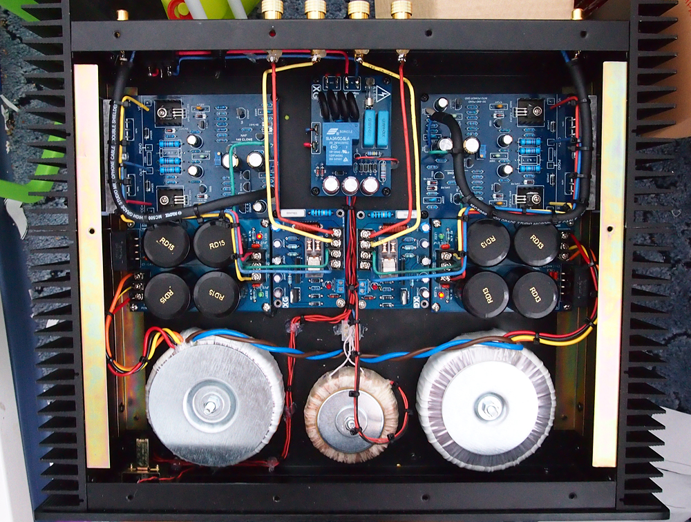

    Как я собирал клона:
    Все детали я покупал на ебей и алиэкспресс, брал конструкторы, которые потом собирал экономия небольшая, но гемора масса, кажется все просто и это действительно просто, но нудно и долго.

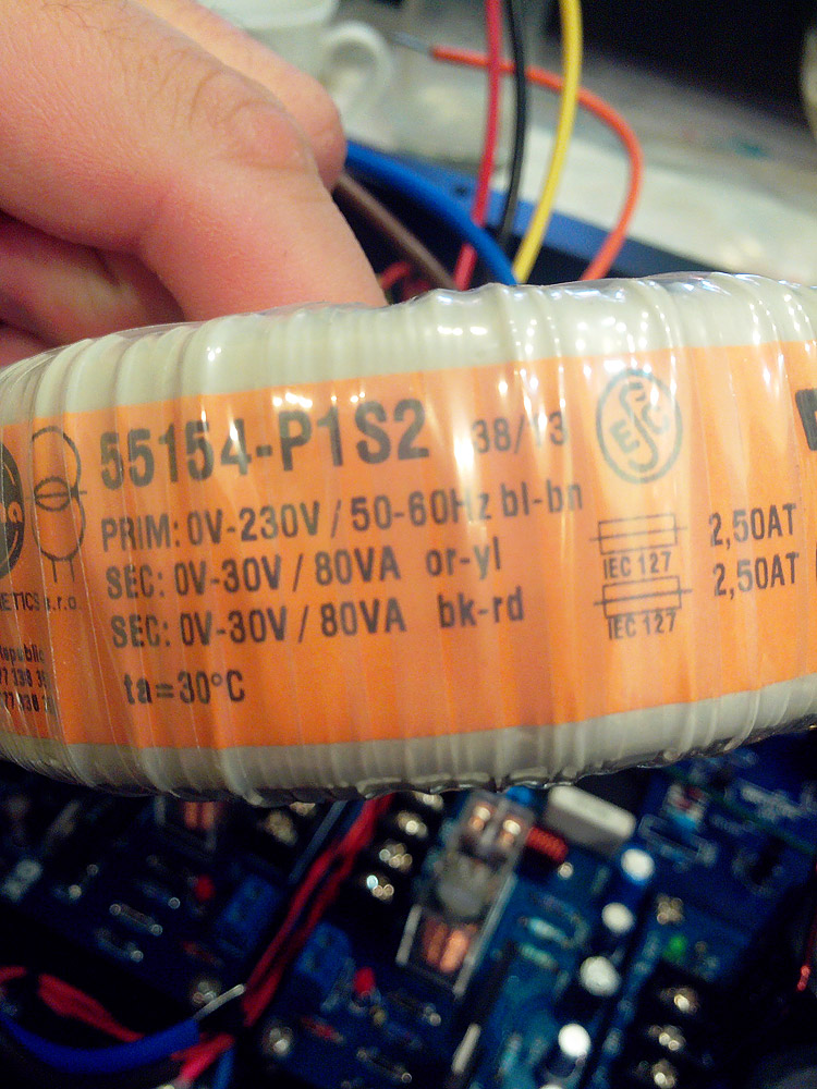

    Трансформаторы я купил талема у поляков в "ТЕМ" там самая низкая цена, которую я нашел:
    Без нагрузки они у меня выдают 34V (в сети 235V) после выпрямления 45V на ХХ.

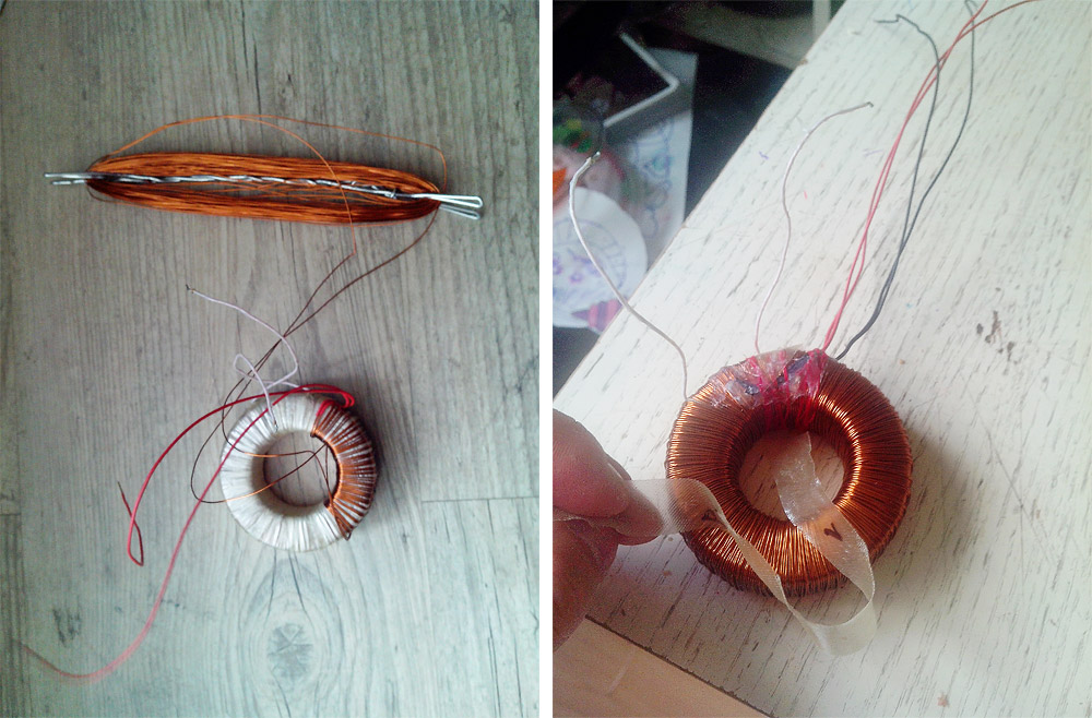

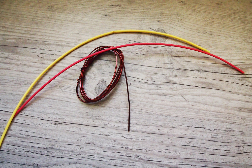

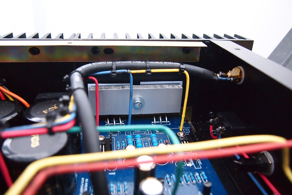

    Для соединения компонентов я купил советский эмаль провод с диаметром 1.6мм и термотрубки, хотелось сделать моножилу, но покупать провод с непонятным составом меди не хотел.

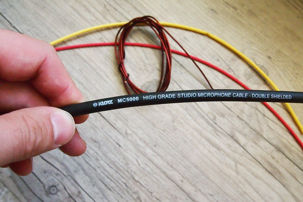

    Сигнальный кабель использовал микрофонный, у меня были остатки от межблочника, который я делал.

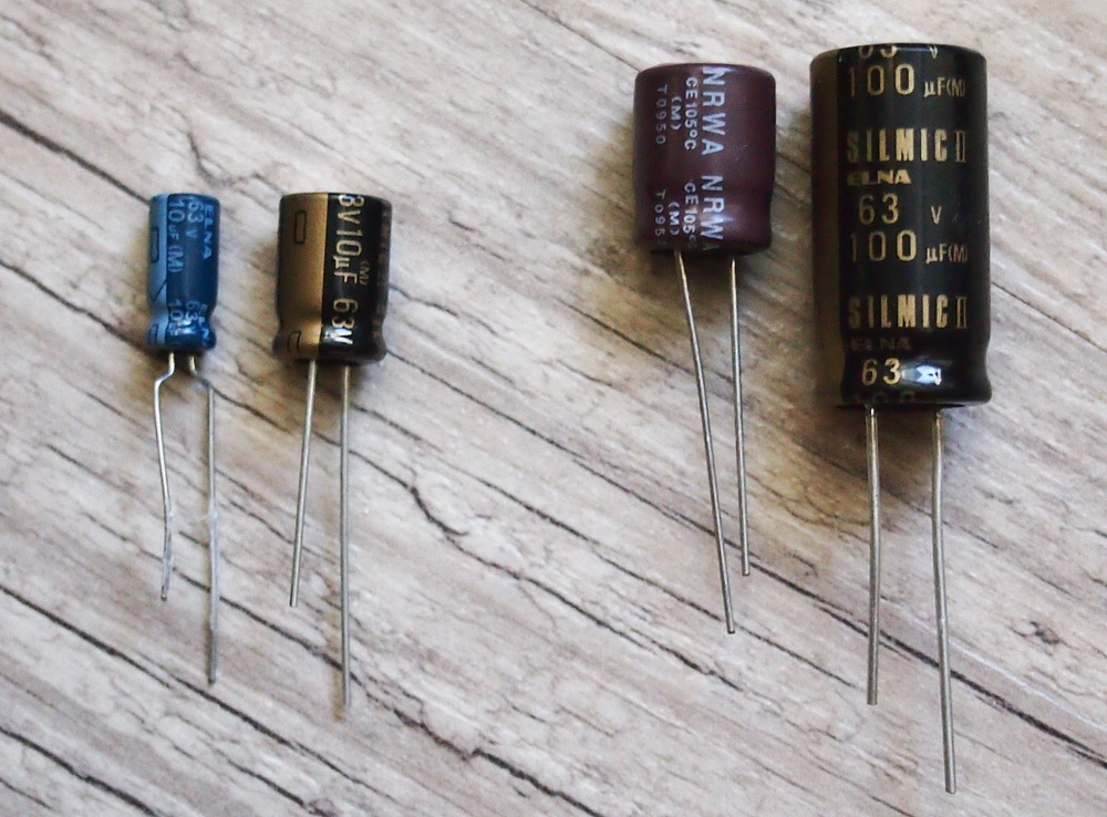

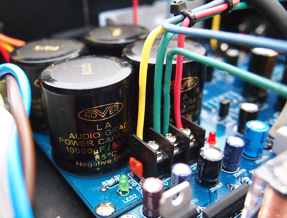

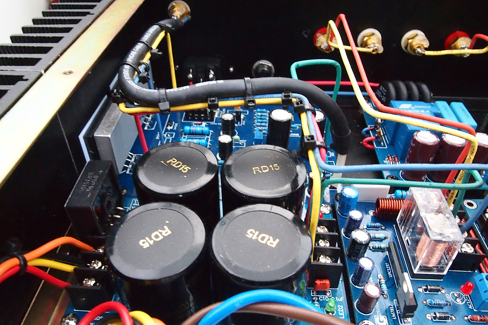

    Также я не стал использовать конденсаторы, которые шли в комплекте с клоном и сразу установил Elna Silmic II. На фото разница в размерах очевидна, а в звуке я не сравнивал.

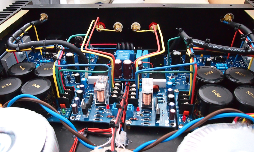

    В итоге получилось примерно так:
    2 трансформатора приехали с чашками крепления разного размера, оказалось что крепление транса у нас в дефиците и купить одинаковые не удалось. Платы ставил на ножки, который используют для монтажа материнских плат для компьютера.
    Монтаж проводов делал специально высоко от плат и подальше от сети питания надеясь на уменьшения наводок + подумываю заменить конденсаторы в БП на Elna For Audio или Nichicon KG, а они больше тех которые я купил в наборе.

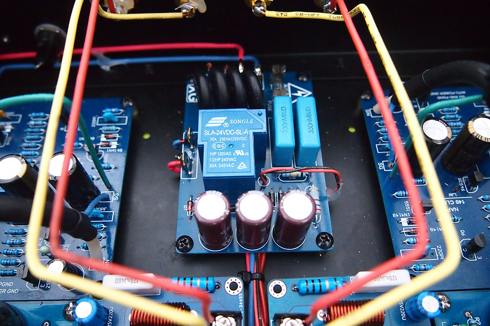

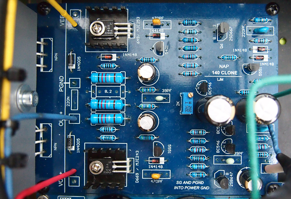

    Резистор 8.2 Ом и конденсатор цепи Цобеля я убрал из схемы так как это уже есть на плате защиты колонок и соединение PGND потеряло актуальность. После пайки смывал припой абсентом ))) Спирта у меня нет, а абсент 70 градусов, а так что творческий усилитель вышел )))

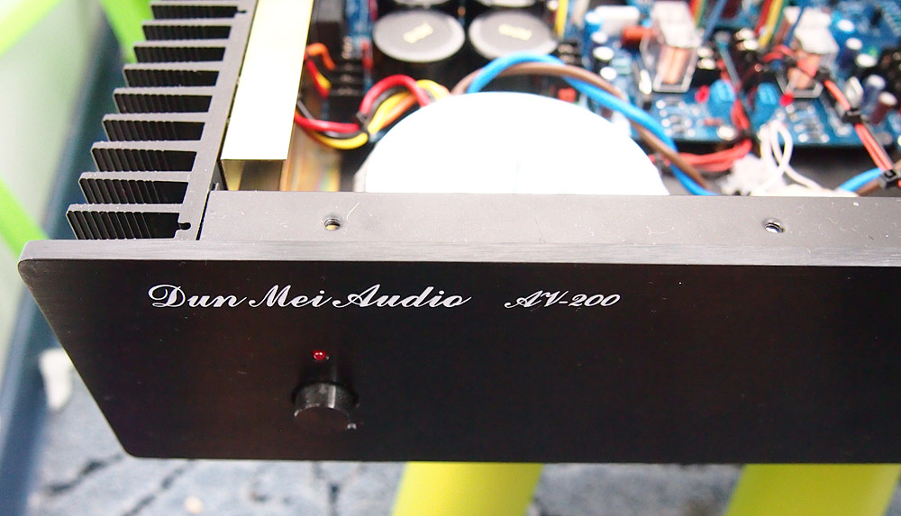

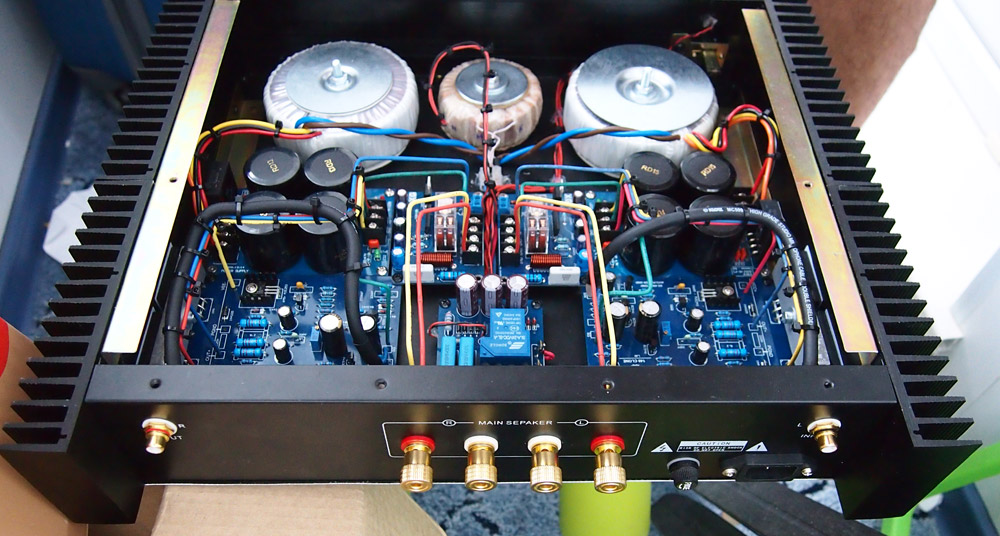

    Корпус я заказал у китайца, мне прислал с другими размерами (больше) в итоге он не влезал по глубине в тумбу. Китаец был не против его поменять, но мне нужно было оплатить отправку назад и снова доставку ко мне, а это в 3 раза больше цены корпуса. Пришлось его пилить, радиаторы решил сделать с выступами для сохранения большей площади. Корпус по качеству хреновый, дырки не совпадают, пришлось много всего пересверливать.
    Кто реально сталкивался с этими неполярными конденсаторами и сравнивал их с Elna For Audio или Nichicon KG. К тому же они работают на пределе напряжения 45V. Стоит ли их менять?
    - - - Добавлено - - -
    Монтаж у меня вроде бы неправильный, дело в том, что корпус у меня не заземлен (один фиг розетки без земли) и платы совершенно не связаны с корпусом никак вообще. Все как бы в воздухе. Наводок нет вообще, тишина в колонках полная, думал делать металлическую перегородку между трансформаторами и платами но нужды в этом в моем случае нет.
    Мой тракт. ЦАП Audiolab m-dac, колонки Dali Ikon 1 MK2. Про звук:
    Мне звук в принципе понравился, четкий, но не грубый как мне показалось ранее, когда пробывал пускать один канал на штатных конденсаторах и слабеньком намотанном торе. Возможно Elna Silmic II смягчили звук. Чувствуется, что мощный усилитель, как никак 45V на усилок подается на ХХ. А вообще рекомендуют до 40V подавать на усилитель это на ХХ? Бас сильный, но немного хлесткости не хватает, верх не песочный, но довольно яркий. В общем он переиграл Cambrige Audio 350A и надеюсь после прогрева конденсаторов станет еще лучше. По сути это вообще не naim nap 140, у naima как не странно вообще вся линейка тех времен с одинаковой схемой и вся разница только в питании.
    Naim nap 140 45w на канал и питание 34V
    Naim nap 180 60w на канал и питание 38V
    Naim nap 250 70w на канал и стабилизированное питание 40V
    Мой вариант Naim примерно 84-93w на канал с питанием 45V. Так что его и clone naim 140 назвать нельзя, это просто клон naim.

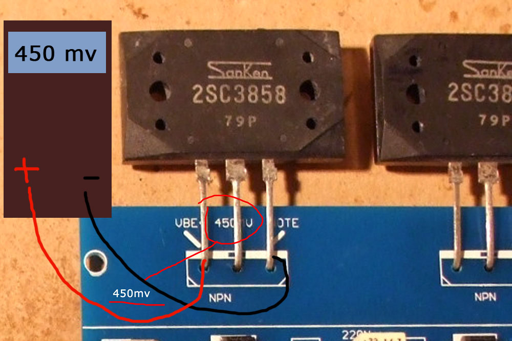

    В какой момент выставлять ток покоя?
    С током покоя я так ничего и не понял, как правильно его выставлять? Выставил что-то, а потом начал смотреть еще раз, после 2-х часов музыки на средней громкости, вытащил его из тумбы и раскрутил крышку (прошло 2 минуты) Снял замеры 8.0mV усилок простоял включенным с мультиметром 20 минут, напряжение не изменилось. Выключил на час. Включаю усилитель без входа и нагрузки на выходе, предварительно подцепить мультиметр на резистор R29 первые пару секунд напряжение 3,9mV но через 5 секунд уже 4,4mV, а через 3 минуты 6,3mV за следующие 2 минуты напряжение поднимается до 6,4mV, а еще через 5 минут дошло до 6.5mV и больше не поднималось. То есть рост напряжения полностью отстановился через 10 минут в покое. Поставил 7,7mV (35mA) после 40 минут стояния включенным и закрыл.
  5. #124
    12.05.2010
    470
    По умолчанию Re: Naim NAP140 (Клон)
    После прогрева усилителя.

    Прогрева без нагрузки? То есть я правильно выставил после 40 минут без нагрузки?

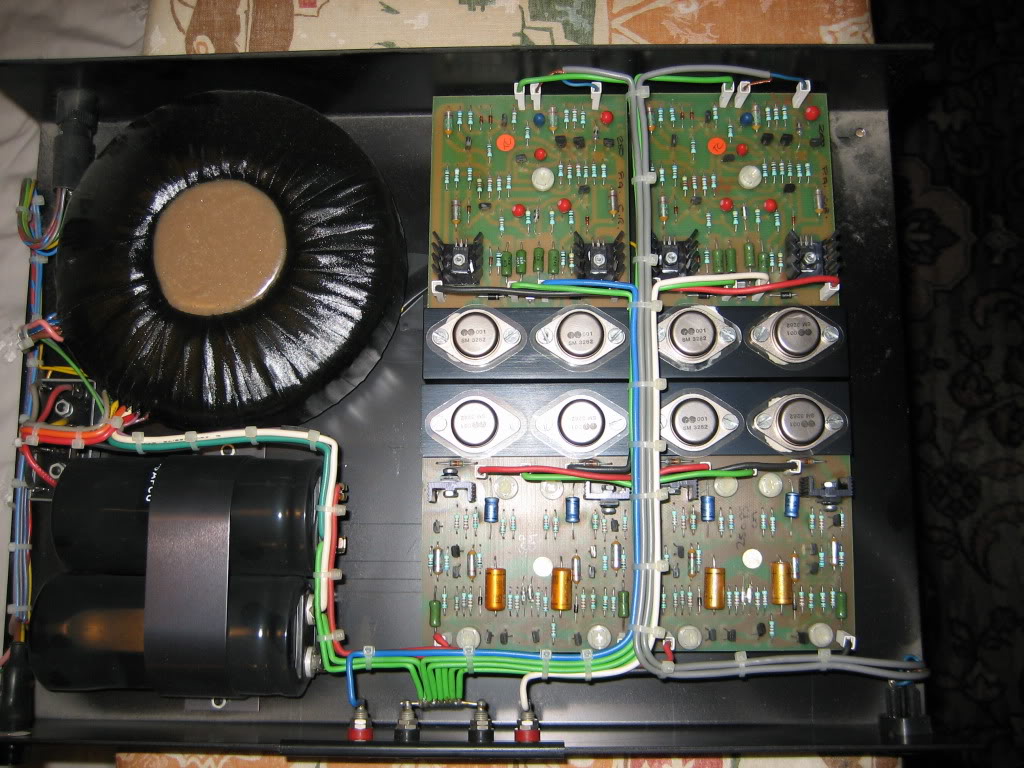

    Провода входные вроде бы и понятно что лучше подальше, но они имеют очень хороший экран в отличии от топового оригинала naim nap 250 в котором все в куче Нажмите на изображение для увеличения.
    Вот и решил, что у меня вероятность наводок все равно ниже, а тянуть его на 220V тоже не очень.

    Читайте внимательнее -"ВЫХОДНЫЕ" провода. А то что у производителя сделано также, так это не показатель. Лучше бы конечно разнести все это дело.

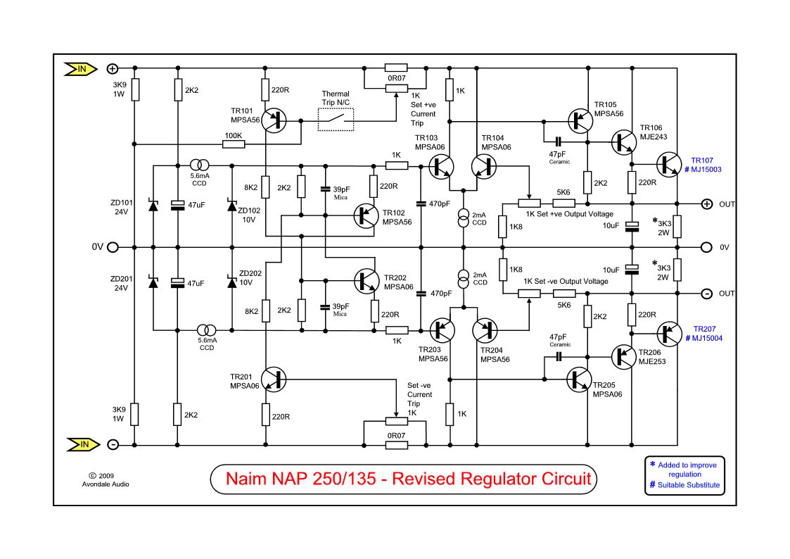

    1) Замена выходных транзисторов на 2SC2922
    2) Замена конденсаторов в БП. В нем стоят китайские неполярные NOVER которые вроде бы для аудио, но фиг знает. Возможно из-за них бас размыт.
    3) Сделать стабилизацию на оставшихся транзисторах 2SC3858, но есть проблема, это КПД стабилизатора, сколько вольт я потеряю на стабилизации? Нажмите на изображение для увеличения.
ID:	198296 Возможно придется менять трансформаторы на большие по напряжению вторичек.

    Нашел что нужно по установке тока покоя:
    To set up:
    with Milliammeter in positive lead, set bias current for 34-38mA over twenty minutes. Do NOT exceed this.
    В общем выставлять нужно через 20 минут и ставить нужно 34-38mA. Превышать нельзя.
    Одно я не пойму, вот это тогда зачем?
    Если выставить здесь 450mV то на резисторе R29 менее 7mA.

    В стабилизаторе обычно ставят такие же транзисторы, что и вк усилителя.
    http://www.neilmcbride.co.uk/jknamps.html
    Ток выставляйте какой больше нравится-), гланое что бы вк не грелись и дрейфа не было. Лучше делать это на эмит резисторе.
    Конденсаторы Mundorf Kondensator Elko 8200uF 63V 8 штук все таки слишком дороги и выходят в 6200 руб.
    Конденсаторы
    Nichicon KG Super Through TYPE III 4700uf 50V 8 штук доступнее, 3600 руб. Что же с курсом творится блин.
    Пока склоняюсь к
    Nichicon KG Super Through TYPE III 4700uf 50V, но может я не прав. И вообще на практике кто нибудь ощущал очевидную разницу в звуке после смены конденсаторов в БП?
